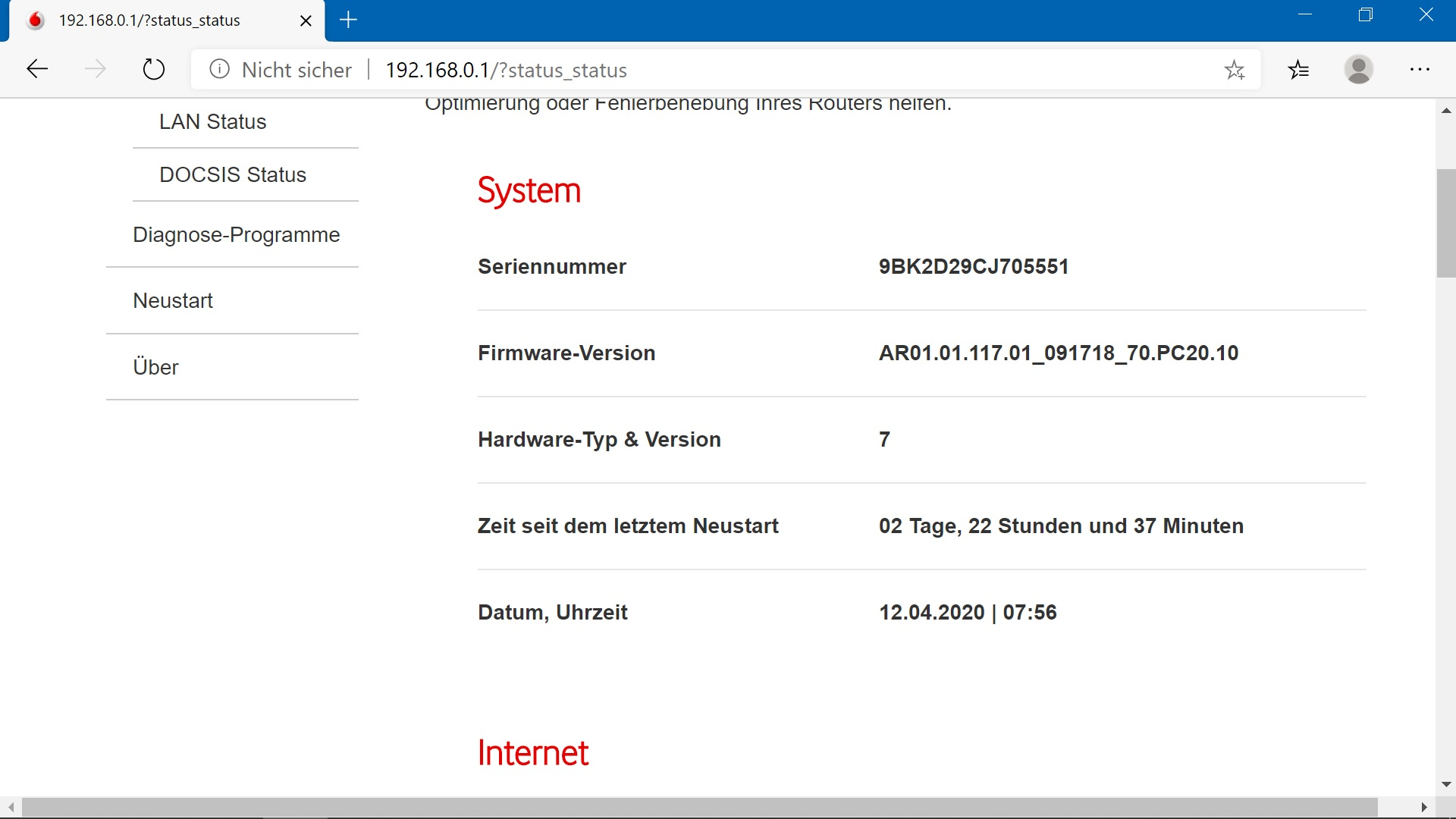

Firmware

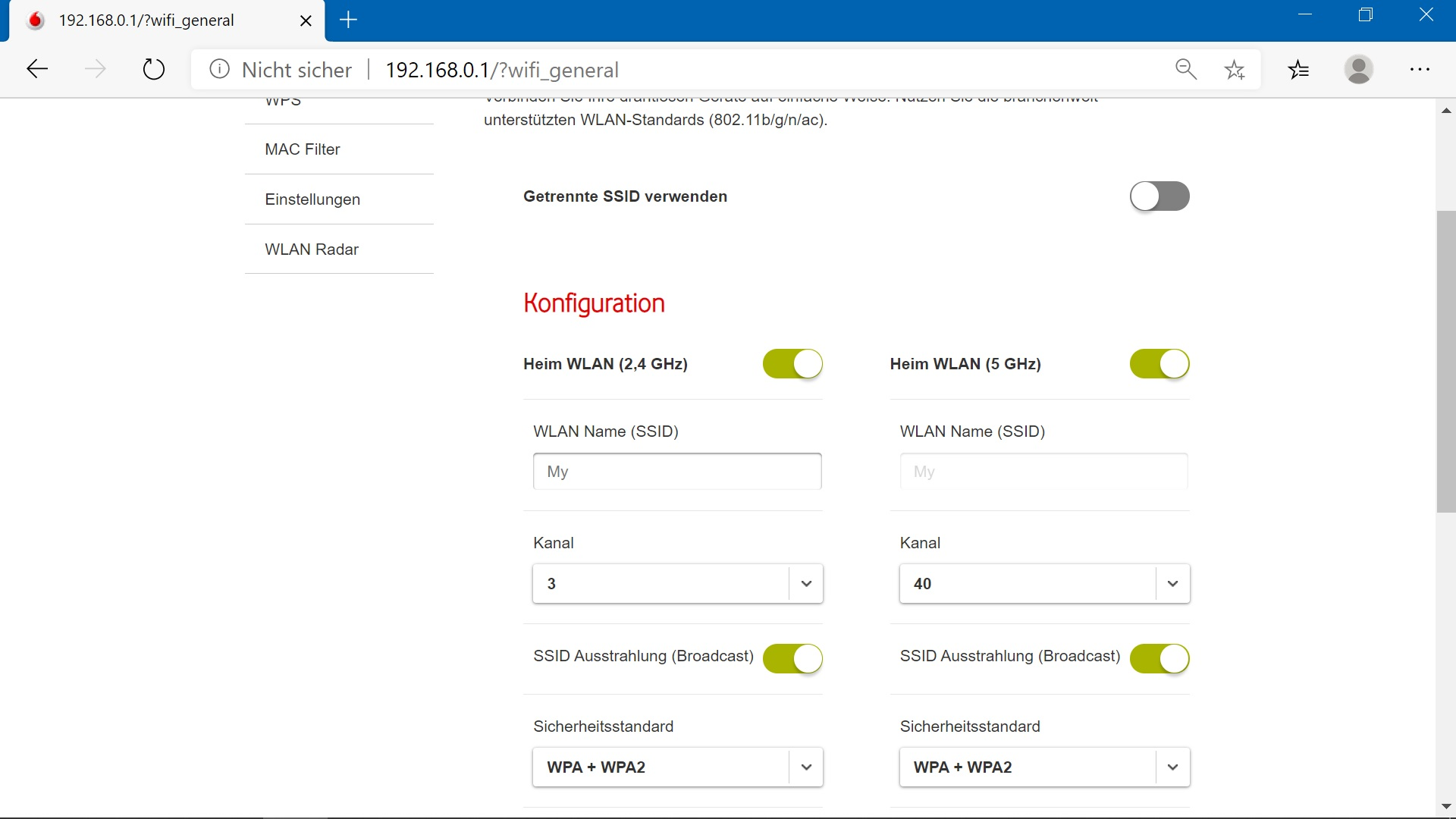

Setting

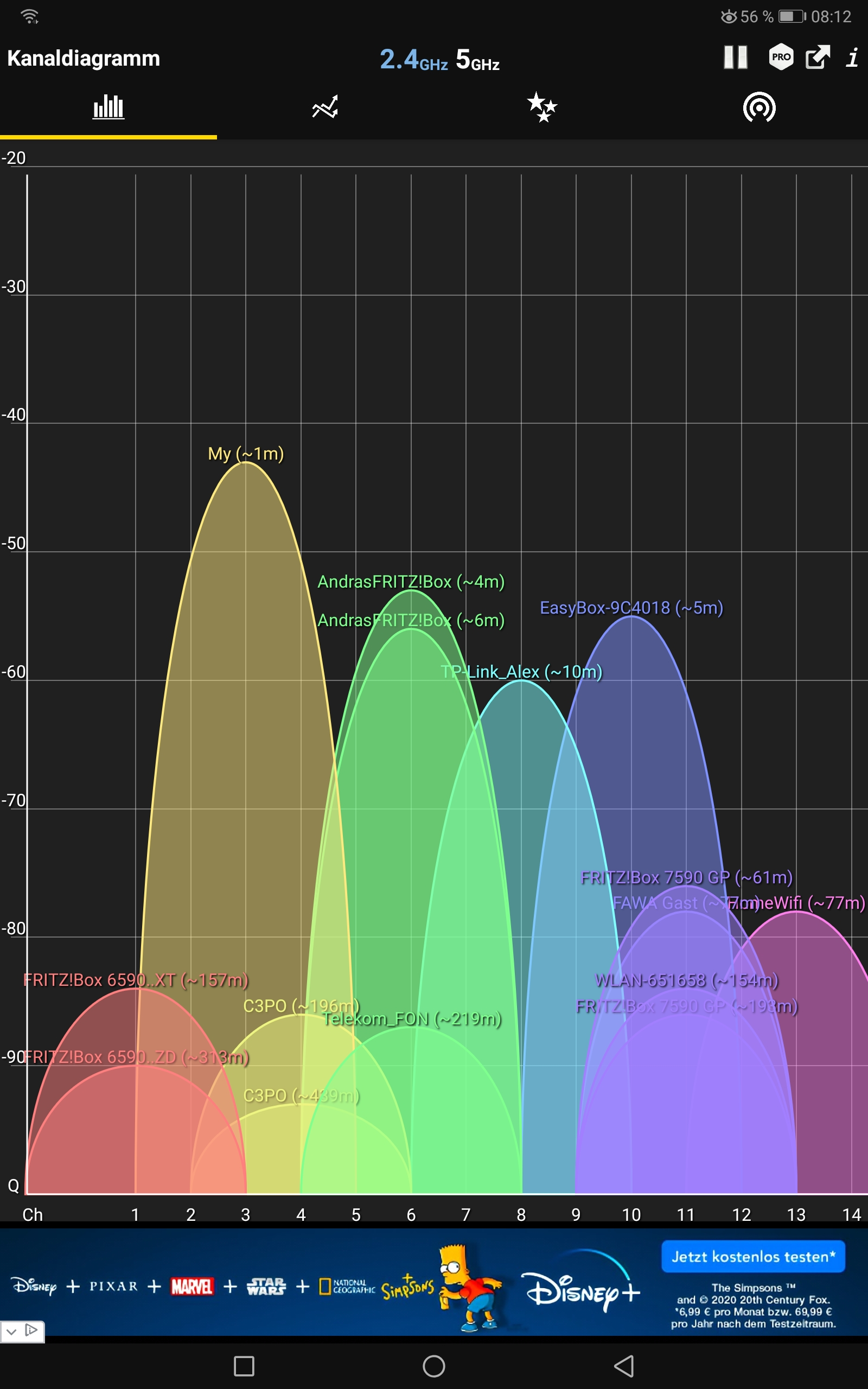

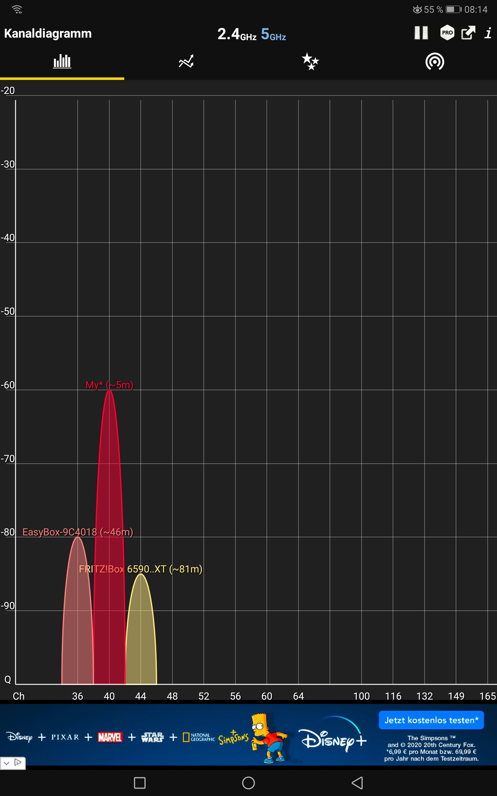

Umgebung
Wie man sieht, es ist keine "high density" Umgebung.

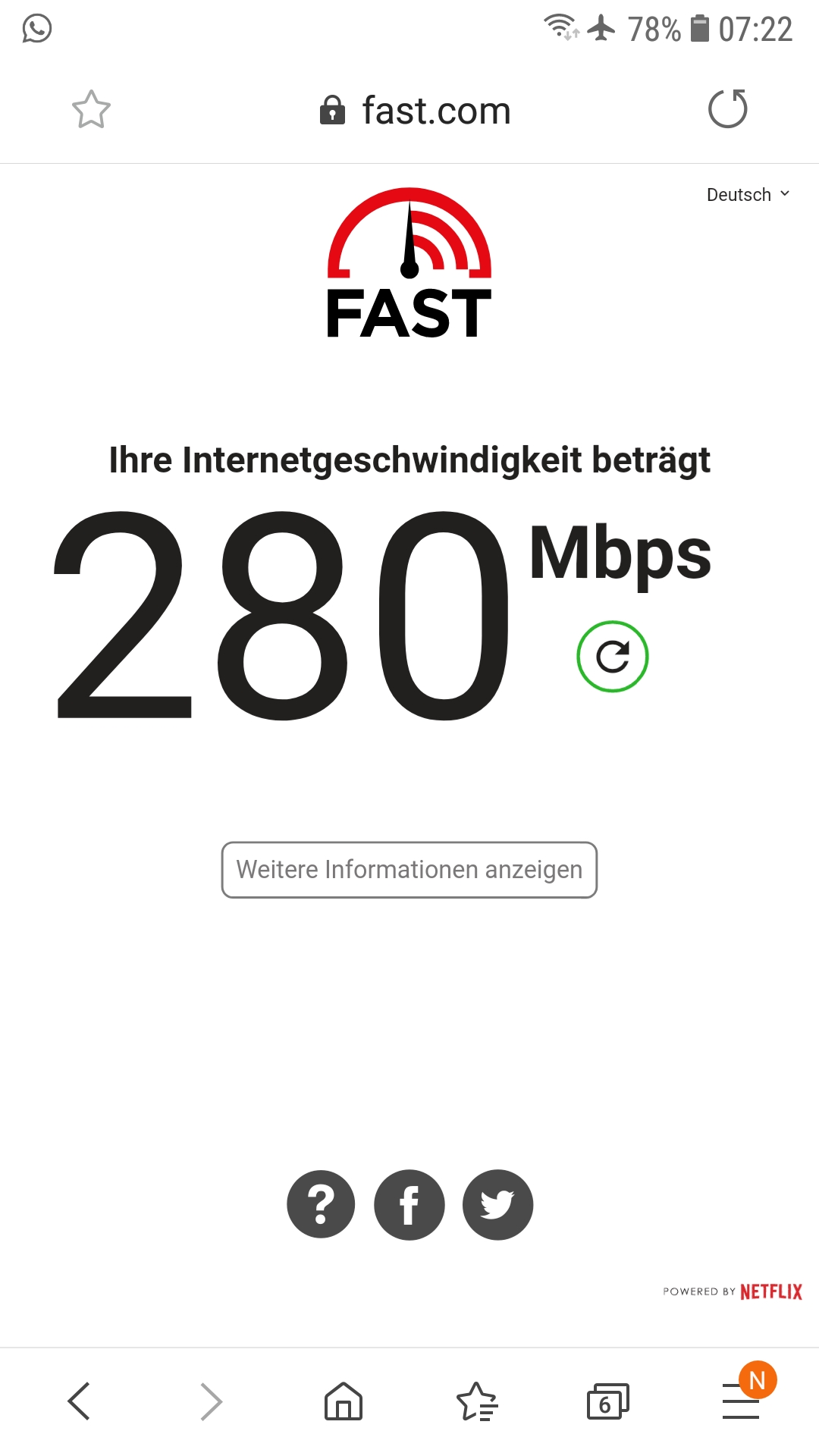

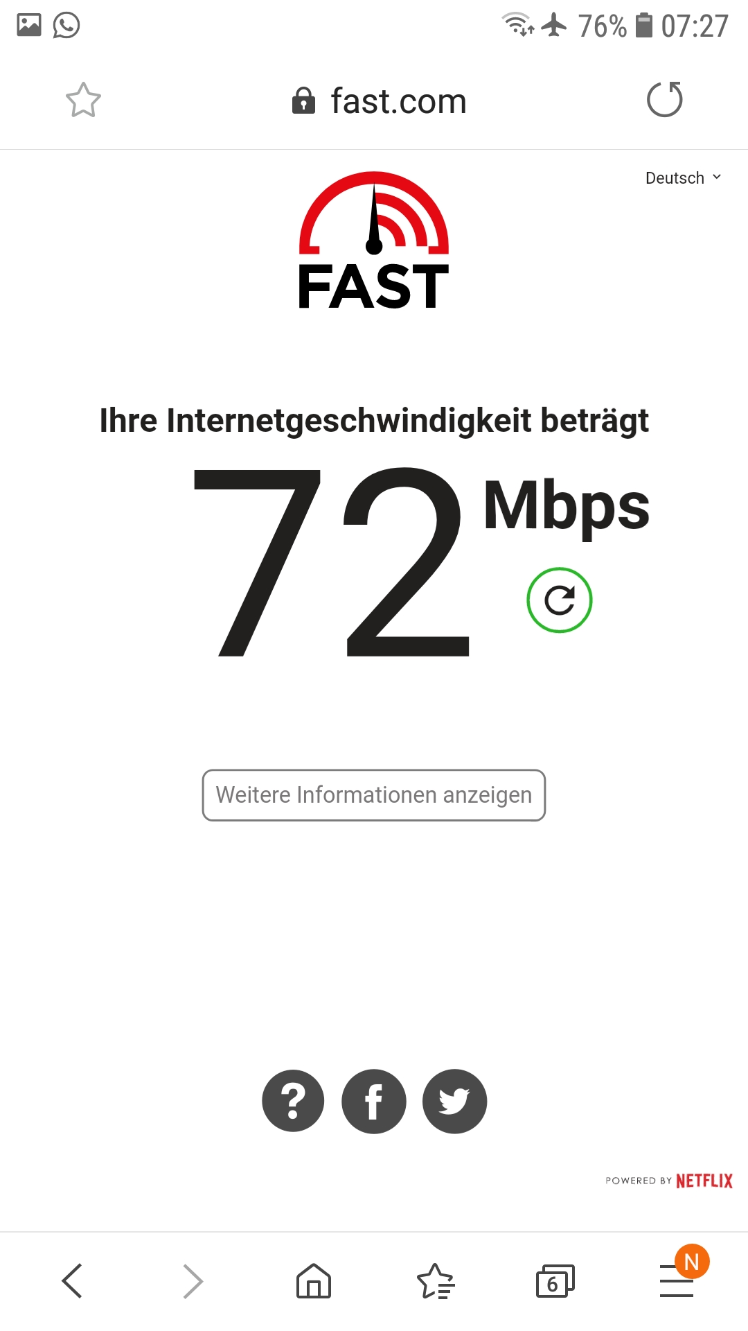

Leistung gleiche Ebene. Alle Messungen mit S7
Leistung Etage höher(Betondecke)
Während der Messung waren 3 5G clients aktiv. Zwei Etagen höher(Holzdecke) mein Sohn auch eingellogt. Messung unmöglich, weil er schläft noch.

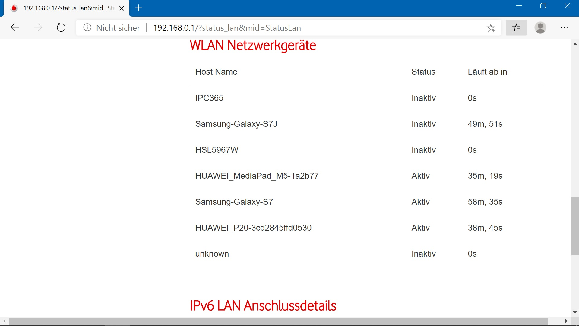

Clients

Ist die Wlan Messung auf Sicht gewesen?
Wenn Ja sind die 250mbit im 5Ghz nicht so gut.
Keine Sicht, Nebenzimmer. Die Sternzentrale ist im Flür. Das ist aber absolute Nebensache. Ein TeufelWLAN mipad4 zeigt auf der selbe Stelle das doppelte an. Die Grundbeschwerden waren hier primär die Abbrüche und nicht die native Leistung. Auch 35 Mb zwei Etagen hoher sind für meine Zwecke noch ausreichend(LAN ist bei mir das Medium für Zeit-Volumen kritische Anwendungen).
ss5 schrieb:
Ich würde die Kanalwahl automatisch belassen oder 1, 6, 11 wählen. Deine Nachbarschaft hält sich leider nicht an das 1, 6, 11 Schema, wie es die automatische Kanalwahl machen würde. (Es kann natürlich sein, dass zufälligerweise bei dir doch aus irgendeinem Grund Kanal 3 der beste ist.)
würde mal verschlüsselung nur wpa2 benutzen
und keine gemischte nur so bekommt man max leistung

Anbei die geforderte key facts . Die magische Arris Station stellt sich vor.
Anscheinend hast du noch die alte Firmware die anscheinend weniger Probleme bereitet als die Aktuelleren was Stabilität angeht aber auch Fehler enthält das sich WLAN Clients mit Realtek Chipsätzen nicht verbinden können.
Und gebe @hantelfix Recht du solltest WPA2 einstellen denn der WPA+WPA2 (TKIP+AES) Kombi Modus ist ziemlich unsicher da für den WPA Teil die Verschlüsselung TKIP verwendet wird.
WPA2 Only verwendet nur AES als Verschlüsselungsmethode das zur Zeit am sichersten ist es sei denn du hast noch ältere Clients die den WPA2 AES Modus nicht unterstützen. Wenn ja dann solltest du dich lieber von diesen Clients trennen ;)
