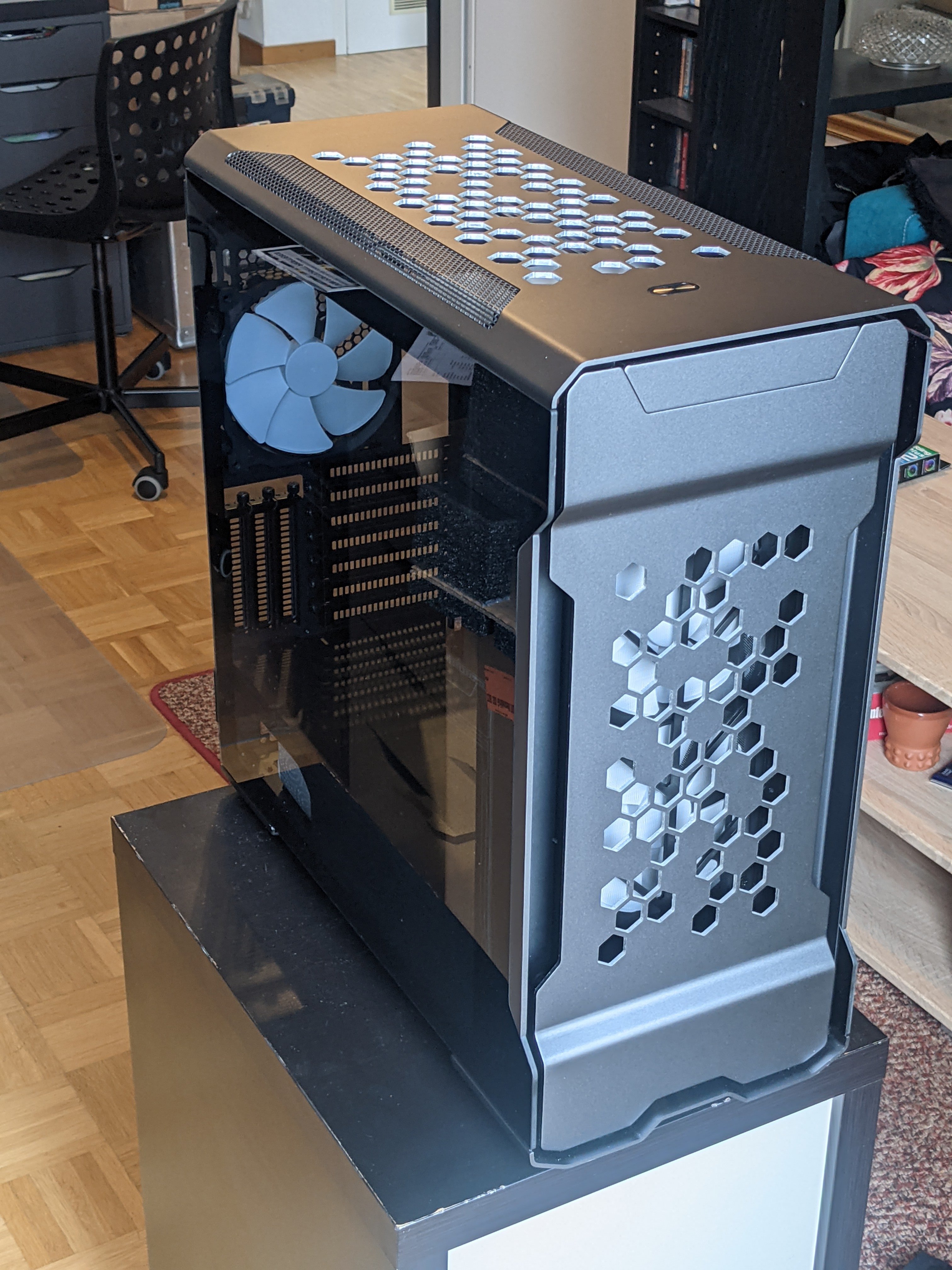

Das Ding ist vor allem teuer. :D
Ne, ist schon schick. Hab das gleiche. Ich würde es zu dem Preis aber tatsächlich niemandem empfehlen. Dafür sind meiner Meinung nach zu viele Sachen schlecht gelöst. 7 Plätze für Gehäuselüfter aber am integrierten Hub können nur 4 PWM-Lüfter angeschlossen werden und lauter so Kleinigkeiten. Sollte bei einem Gehäuse für den Preis aber nicht sein.
Und denk mal drüber nach Front und Deckel zu modden. Das tut dem Airflow sehr gut. Und so lange du auf interne Radiatoren angewiesen bist, ist das schon wichtig. So kann das z. B. aussehen:
Was Lautstärke angeht: ist halt ein sehr subjektives Thema. Ich persönlich gehöre zur Fraktion "leichtes Lüftersäuseln = Staubsauger" und hab viel Zeit investiert mein System so zu optimieren, dass es stets unterhalb meiner Wahrnehmungsschwelle läuft. Ich würde in deinem Fall wahrscheinlich die Krise kriegen. Wenn du dahingehend aber nicht so empfindlich bist und es dich nicht stört bisschen Lüfterrauschen zu haben, kommst du mit den Radiatoren schon hin.
Btw, in die Front passt u. U. auch ein 420er Radiator. Das würde die Fläche zumindest bisschen erhöhen.

wrglsgrft schrieb:
Könnte tatsächlich knapp sein. Auf jeden Fall werden die Durchführungen für die Kabel verdeckt.
Musst mal genau auf der Herstellerseite suchen. Da dürftest du genaue Aussagen finden.
Danke, laut Herstellerangaben wird E-ATX unterstützt und das Mainboards ist ca 30 cm breit rein optisch könnte es knapp sein xD.
Lian Li Dynamic Evolv scheint zu passen verdeckt aber die Netzteil Optik...
