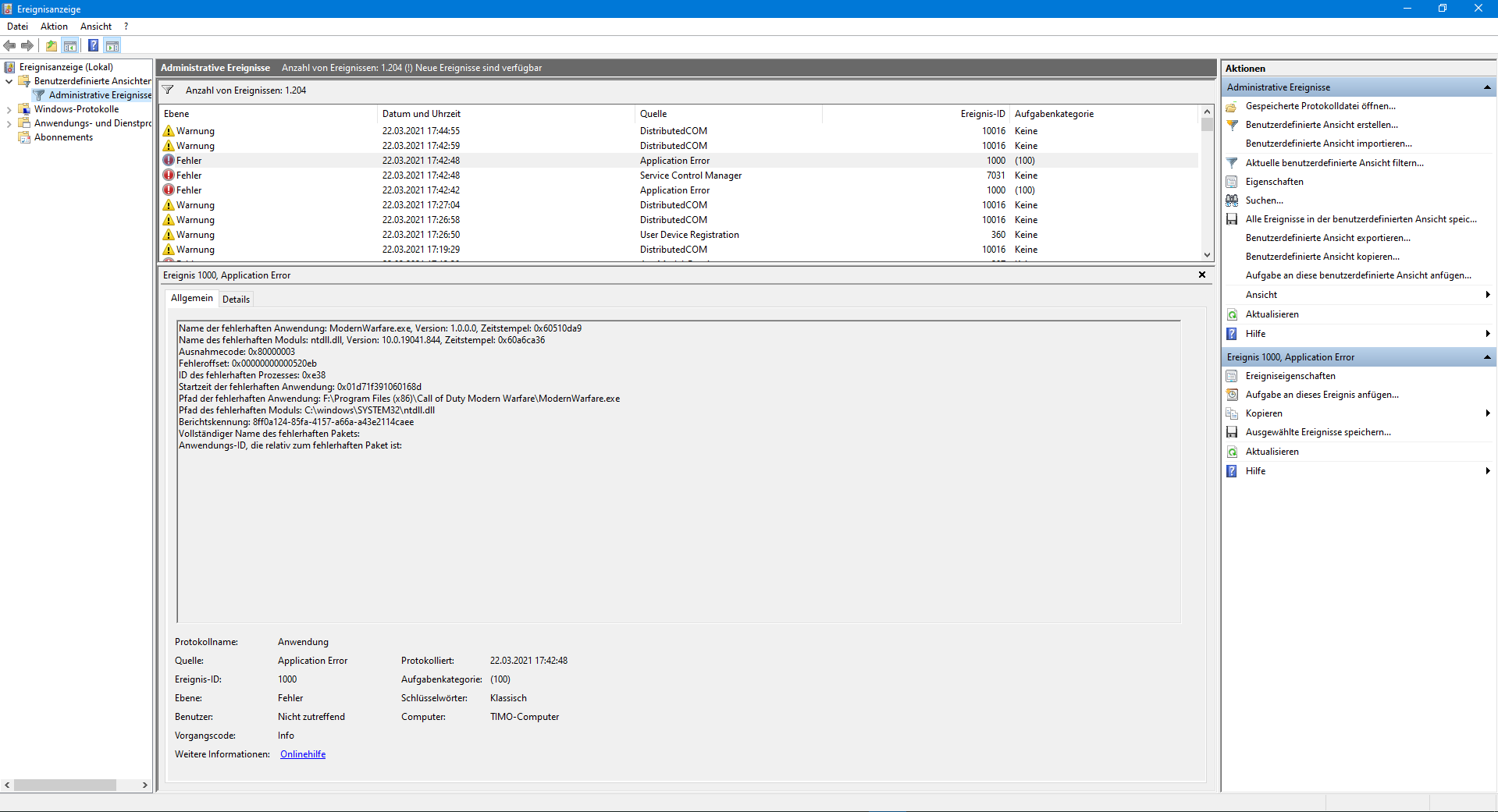

ich brauche Hilfe an meinem neuen gebrauchten PC, und zwar stürzen bei mir Spiele wie Rainbow Six Siege oder Warzone nach kurzer Zeit (2min) ab und ich finde mich im Windows Desktop wieder. Eine Fehlermeldung kommt keine. Ich habe weder etwas übertaktet oder modifiziert, Windows ist komplett neu eingerichtet. Ich habe schon sämtliche Fehlerdiagnosen erfolglos durchlaufen lassen. Im Anhang ist ein Screenshot der Ereignisanzeige, als Warzone gecrasht ist.

Ich habe gerade nochmal Call of Duty Warzone getestet, es ist abgestürzt, aber in der Ereignisanzeige steht: Der Anzeigetreiber "nvlddmkm" reagiert nicht mehr und wurde wiederhergestellt.
Weiß jemand von euch was das bedeutet?
Naja der erste Anhaltspunkt dabei wäre ja eine instabile Grafikkarte.
Aber auch andere Instabilitäten können zu sowas führen.
Ich würde das System nochmal ordentlich durchtesten.
Memtest laufen lassen....Prime95...Das Spiel testen mit heruntergetakteter GPU und VRAm.
