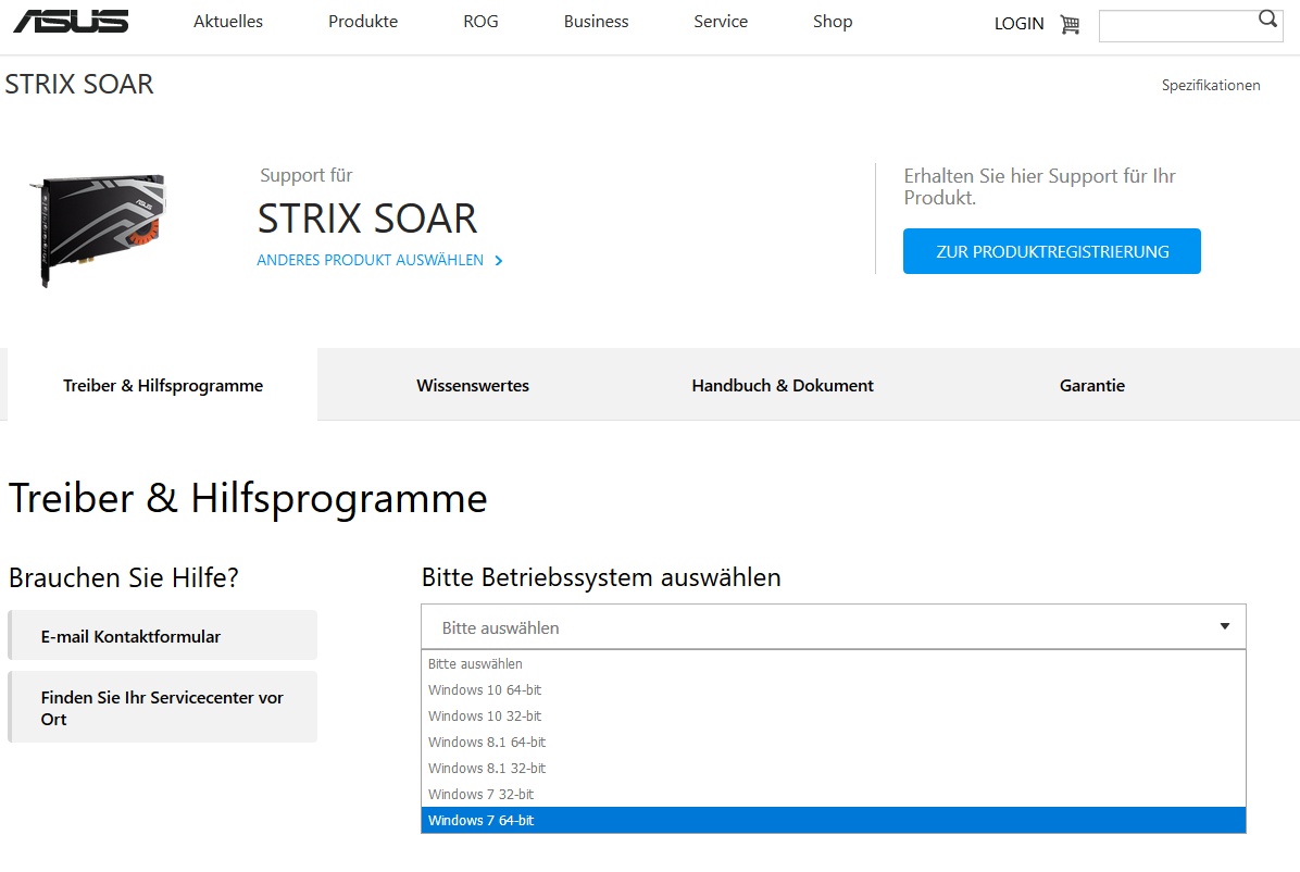

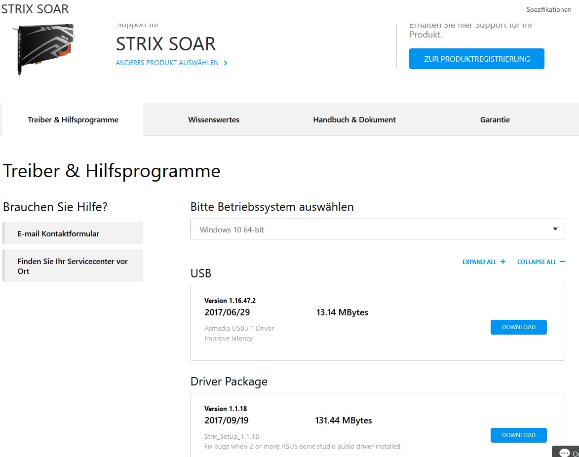

Musst mir nicht vertrauen. Du kannst bei Asus auch selber nach schauen. zB für die Soar.
Was haltet ihr eigentlich von gebrauchten Soundkarten ? Ist das Riskant oder ein sogenannter "nobrainer" und sicher zu kaufen?
So weit war ich tatsächlich schon bevor ich den Beitrag erstellt habe. Jedoch gibt es leute die Probleme mit den dort aufgeführten Treibern haben wie schon gesagt ^^
