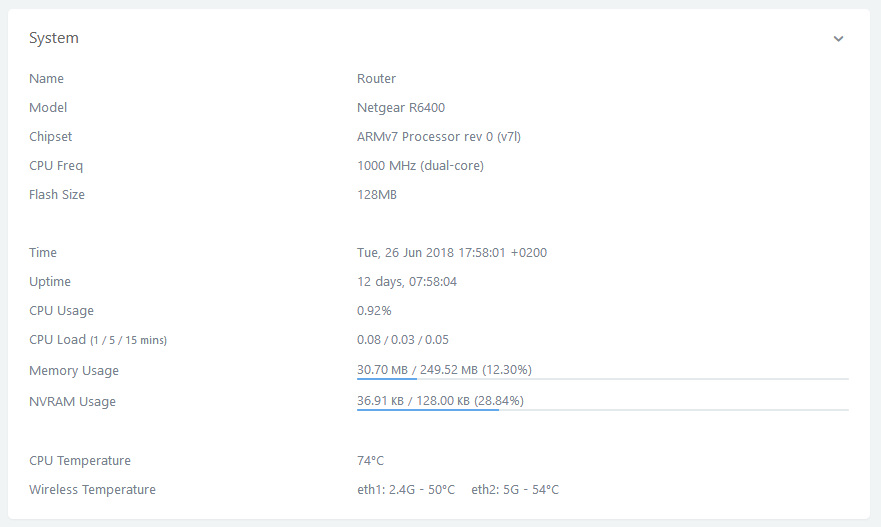

Zeigt mein Pi auch zwischendurch an und eine Sekunde später wieder 5x°. Ist wohl irgendein Fehler..
Eigentlich auch mal wieder ein Denkanstoß um den Rasperi aus der Ecke zu hollen.
Ob Ich damit die Fritzbox 7390 ersetzt krieg ? Gute Frage und ein eventueles Projekt
