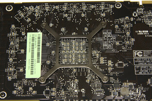

Radeon HD 7970 GPU und Speicher von hinten

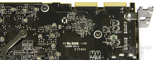

Radeon HD 7970 GPU-Rückseite

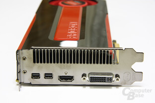

Ein im Durchmesser 80 mm großer Radiallüfter ist für die nötige Frischluft zuständig, der von einer im Treiber integrierten Lüftersteuerung auf niedrigen Touren gehalten wird. AMD hat die Größe des Lüfters nicht verändert, jedoch das Schaufeldesign angepasst, das nun für einen besseren Luftfluss sorgen soll. Um diesen besser aus dem Gehäuse heraus führen zu können, ist die obere Hälfte der Slotblende völlig frei von jeglichen Anschlüssen.
Radeon HD 7970 Slotblech

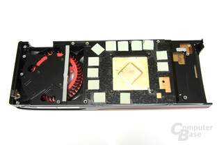

Radeon HD 7970 GPU und Speicher Kühlerrückseite
Es gibt auf der Radeon HD 7970 erneut einen Schalter, mit dem auf ein zweites BIOS gewechselt werden kann. Während das erste vom Käufer modifiziert werden kann, ist das zweite schreibgeschützt und weist die Werkseinstellungen bezüglich Taktraten und Spannungen auf.

Auf dem Slotblech des Referenzdesigns der Radeon HD 7970 findet der Käufer einen Dual-Link-DVI-, einen HDMI-1.4a- sowie zwei DisplayPort-1.2-Anschlüsse vor. AMD legt jeder Karte einen aktiven Mini-DisplayPort-auf-DVI-Adapter bei, sodass Eyefinity mit drei Monitoren auch ohne DisplayPort möglich ist.
