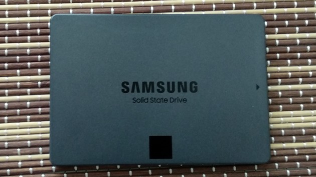

Samsung SSD 860 QVO
Samsung SSD 860 QVO (Bild: Samsung)
