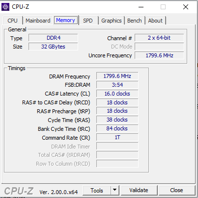

Bezüglich RAM habe ich vor kurzem auf 32 GB aufgestockt (4x 8GB)
XMP habe ich in Bios aktiviert (Ich kann beim Tomahawk nur zwischen zwei Profilen wählen.)
In CPU-Z sieht das ganze folgendermaßen aus:
Im Bios habe ich aber derzeit 2633 MhZ stehen. Kann es sein dass, das Board limitiert?

Im Bios habe ich aber derzeit 2633 MhZ stehen. Kann es sein dass, das Board limitiert? -> XMP aktivieren
Reaktionen: Geckoo
RAM schaut normal aus, wird ja mitgeteilt, dass die 3600 laufen sollen.
