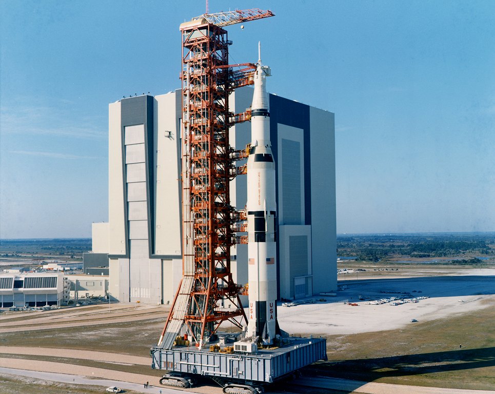

Nehmen wir eines der größten Programme, das Weltweit angestoßen wurde: das Apollo Programm. [/ANAME
Während die Bordeigenen Rechner bessere Taschenrechner waren, strotzte die Saturn V nur vor Weltrekorden. Sie zählt immer noch zu den leistungsstärkten Raketen, die jemals von Menschenhand geschaffen wurde. Dabei war sie so fragil, dass sie im Liegen, nur durch das Eigengewicht, zusammengedrückt worden wäre. Also montierte man die Saturn im Stehen, Stück für Stück.
Bei der Zündung jedoch, entfaltete sie ihr volles Potential: man müsste 30 Atomkraftwerke zusammenschalten, um auf dieselbe Leistung zu kommen.
Die Saturn V von Apollo 10 während des Rollouts (Bild: NASA)

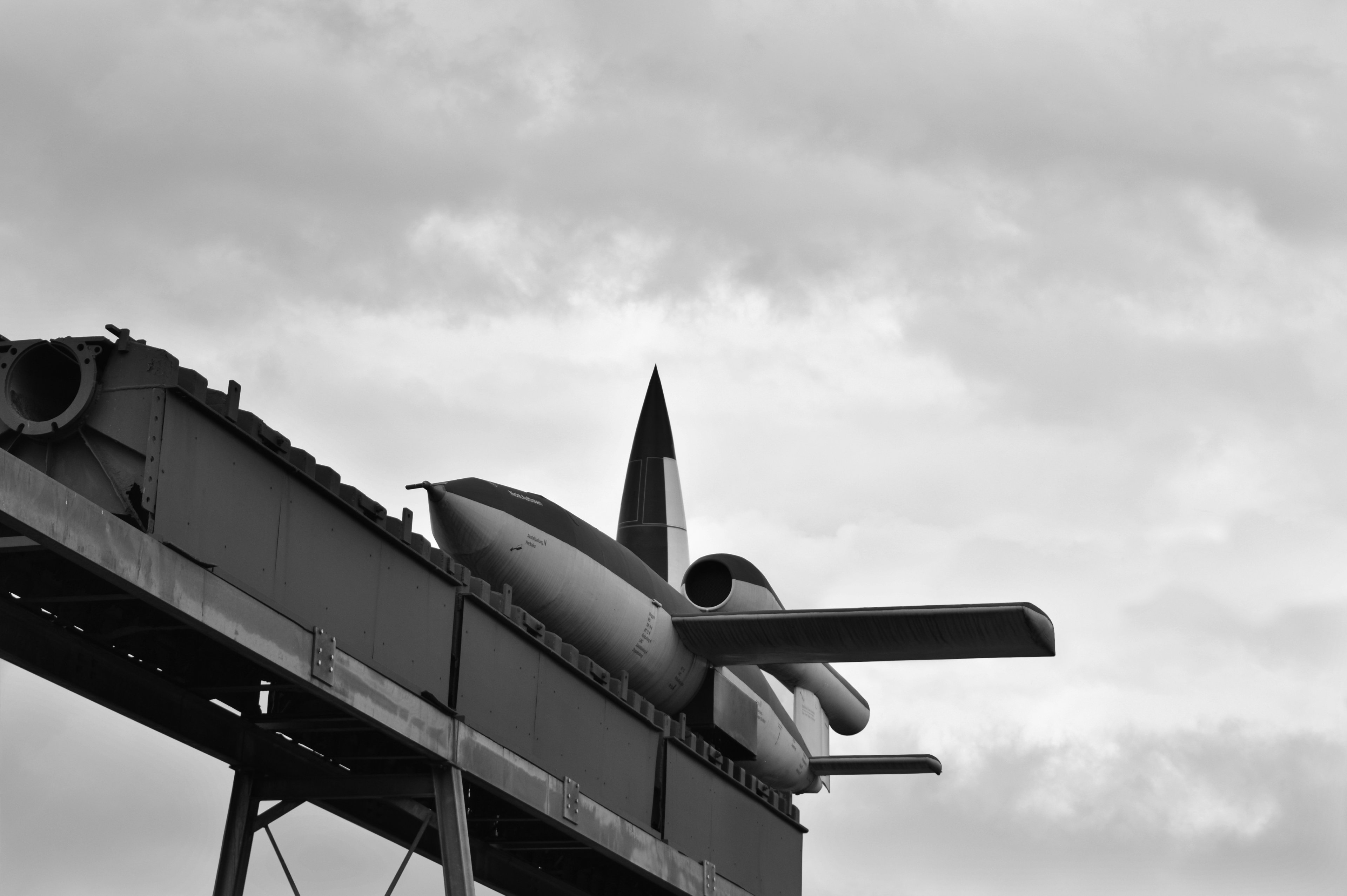

Die Entwicklung der Raketen war ein langer und beschwerlicher Weg, der viel neue Technik forderte und förderte. Der Hauptteil dieser Entwicklung fand in Peenemünde statt.
Eigentlich gehört dies zu den größten Meilensteinen, die in Deutschland jemals entwickelt wurden, bei all der Euphorie sollten wir aber nie vergessen, welche Opfer dafür gebracht wurden.
Möglich wurde dies auch viel durch deutsche Technik. So startete das erste künstliche Objekt in den Weltraum von Peenemünde aus.
V1 in Peenemünde, im Hintergrund die V2 (Bild: andi_sco)

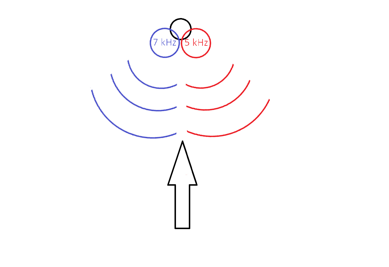

Zwei Signale zur Steuerung kamen von außerhalb der Rakete, man nutzte dazu Funk im 5 und im 7 kHz Bereich. Der Dipolmast als Sender, wurde so aufgestellt, dass die V2 genau auf ihn zuhielt. Da sich beide Funkfeuer in der „Mitte“ aufhoben, wusste die Rakete wo die Zielrichtung liegt. Denn sobald ein Signal stärker als das andere war, musste nur der Kurs nachgeregelt werden, bis sich die Wellen wieder aufhoben.
DIe Rakete ist erst zu weit links, und wird, gesteuert durch das Funksignal korrekt ausgerichtet. Quelle: andi_sco

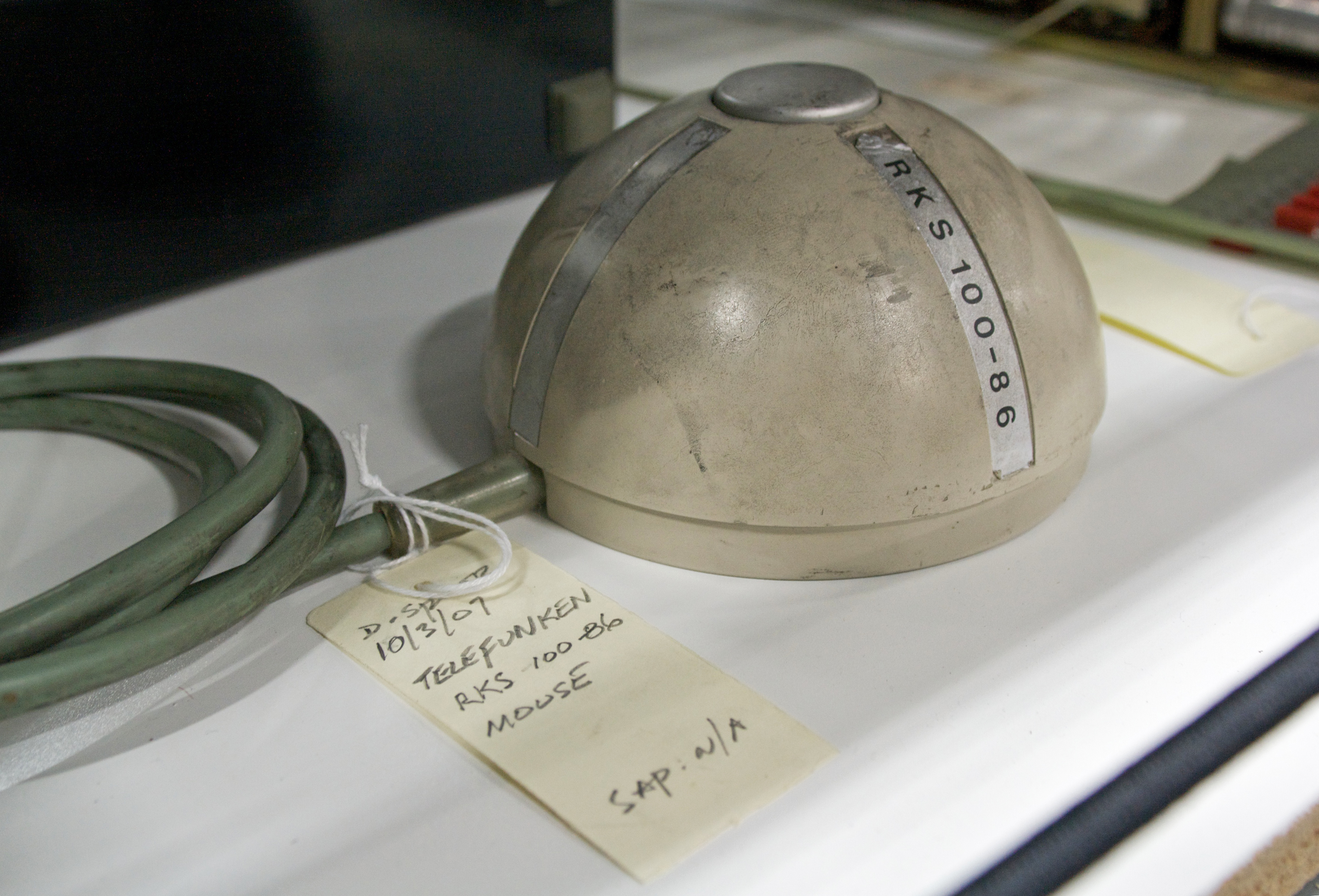

Doch auch wenn Apple und Microsoft durch Xerox inspiriert wurden, erfunden hat es ein anderer Weltkonzern: Telefunken.
Ja, Telefunken.
Vorgestellt wurde das Gerät mit der kryptischen Bezeichnung RKS 100-86 am 02.10.1968.
RKS bedeutet einfach RollKugelSteuerung und diese fand ihren Einsatz am Großrechner TR 440, dem Leistungsstärksten Rechner in Europa.
Die RKS 100-86 (Bild: Marcin Wichary)
Doch das Design war so fortschrittlich, so der Zukunft zugewandt das vom Patentamt ein klares NÖ kam. Nicht schutzwürdig genug.

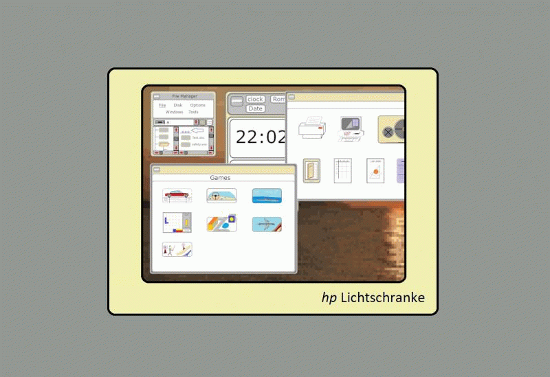

Druckempfindliche Bildschirme gab es noch nicht, also musste man die Finger Position anders bestimmen: mit der Lichtschranke
HP gehörte hier zu den ersten, die es nutzten.
Dabei werden zwei Lichtschrankensysteme vor dem Monitor angebracht und ständig ausgelesen. Wird durch einen Finger oder einen Stift nun jeweils eine auf der X- und eine auf der Y-Achse unterbrochen, weiß der Computer anhand der Koordinaten, wo sich der Finger befindet und löst in diesem Bereich eine Interaktion aus.
HP verwendete 13 Lichtschranken für die Y-Achse und weitere 20 für die X-Achse, damit erreichte man eine Auflösung von 5mm:
HP 150 (Bild: Wikipedia)

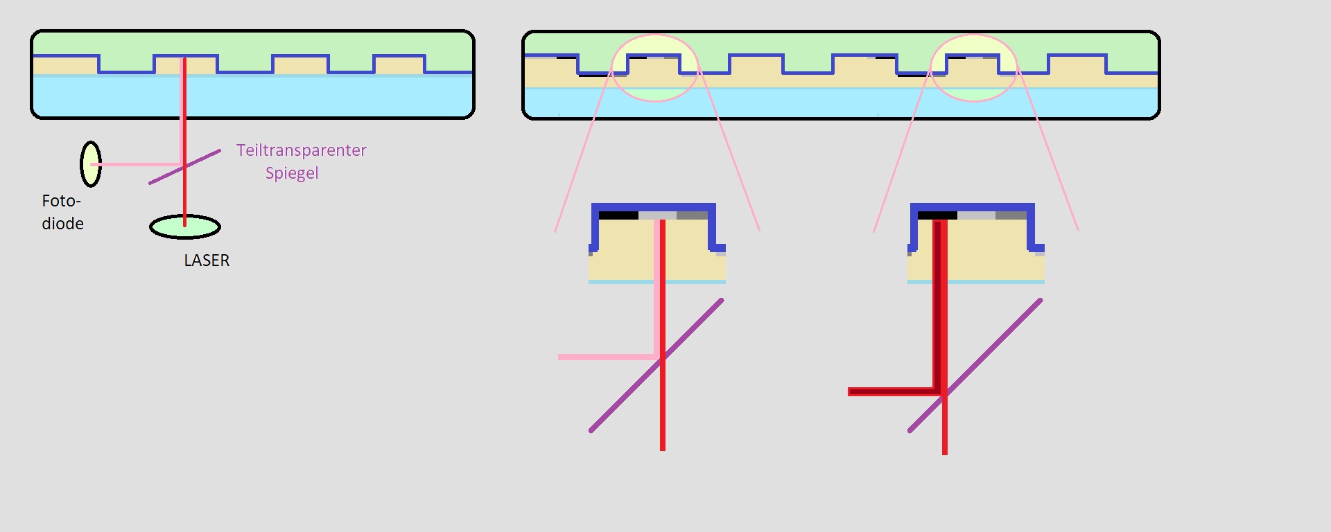

Die CD war das erste optische Medium, das im Heim-Bereich eine große Verbreitung erfuhr. Endlich war es möglich, ganze Videosequenzen mit in die Story einzubauen und auch die Texturen und Welten konnten größer werden.
Ein Nachfolger stand auch bald fest: DVD
Doch was sollte danach kommen? Auch wenn opulente Shooter wie Star Trek Elite Force II zwei CDs benötigten und auch das ältere X-Wing Alliance 2 Scheiben brauchte, wird die Zukunft wesentlich mehr an Speicherplatz belegen.
Die CD, als einschichtige Variante, endete mit 700 MB. Um die Datenmenge zu erhöhen, musste man also entweder die Pits und Lands enger gestalten oder, wie es TDK plante, Graustufen einführen.
Dadurch verdreifachte man die Kapazität und erhöhte gleichzeitig die Transferleistung: Multilevel Funktion nennt es TDK.
Bei der ersten Vorstellung, Anfang November 2000 waren spezielle Rohlinge nötig, doch nach kurzer Zeit war man so weit, CD-RW Rohlinge nutzen zu können.
Ein weiterer Vorteil war, das existierende Technik einfach ergänzt werden konnte. Eine teure Umrüstung im Bereich Laser und Optik war nicht nötig und die geplanten CD-RW Medien erfolgreich etabliert.

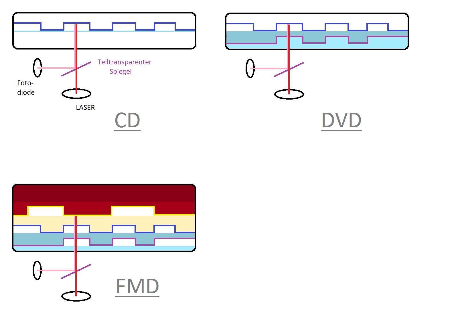

FMD - chemisch/optische Medien
Am 14.11.2000 stellte die Firma Constellation 3D FMT vor. Ausgeschrieben bedeutet es Fluorescent-Multilayer Techonologie. Im Gegensatz zur CD wird nicht nur eine, sondern wie bei DVDs mindestens eine zusätzliche Schicht verwendet, um Daten zu sichern. Bis zu zehn Datenebenen waren geplant, die rechnerisch gewaltige 140 GB an Kapazität boten.
Eine verlockende Technologie, die im Bereich Filme neue Qualitätsmaßstäbe erlaubt hätte.

Die Aussage kam in einem Harald Lesch Video und bezieht sich auf eine komplett montierte Saturn V, wenn ich das richtig in Erinnerung habe
schiz0 schrieb:
Ansonsten feiner Artikel
Danke dir
Reaktionen: schiz0
Der gute Harald ^^. Ja ich mag Dokus mit ihm auch gerne sehen. Manchmal haut er aber auch n bisschen aufn Putz ;) . Der Satz las sich halt etwas komisch, da ja die Segmente (Stück für Stück zusammengebaut zur Rakete) trotzdem liegend geliefert wurden. Aber ja komplett zusammen gebaut und liegend hätte es wohl doch die ein oder andere Kaltverformung geben können.

Fragile als gesamtes, deswegen konnten ja nur Einzelteile im Liegen transportiert werden und nicht die ganze Rakete. Deswegen wurde sie auch im Stehen, zusammen gebaut
Reaktionen: evilhunter und andi_sco
Die Aussage bezieht sich auf den vollbetanken Zustand. So ist das Konstrukt nur in der Vertikalen statisch stabil, liegend würde das Gewicht des Treibstoffes die Hülle verformen und wohl auch brechen.

Mir ist vollkommen bewusst, was eigentlich hinter der V1/2 und der Saturn steht, wollte diesen Teil aber nicht zu sehr beitreten
feidl74 schrieb:
somit ist die Saturn ein relativ kleines Licht bei der Zündung der triebwerke
Naja, jetzt nenne mir mal eine von Menschen geschaffene Maschine, die mehr Leistung liefert und keine Bombe ist
Starship (space x) 5000t Gewicht bei 50000kn schub, aber erst 2022 eventuell. Momentan rd-170 von den russen,als schubstärkstes Triebwerk.
Der Vergleich sollte aber nur zeigen, wie klein wir doch bei manchen Sachen sind, im Gegensatz zu naturkräften....
