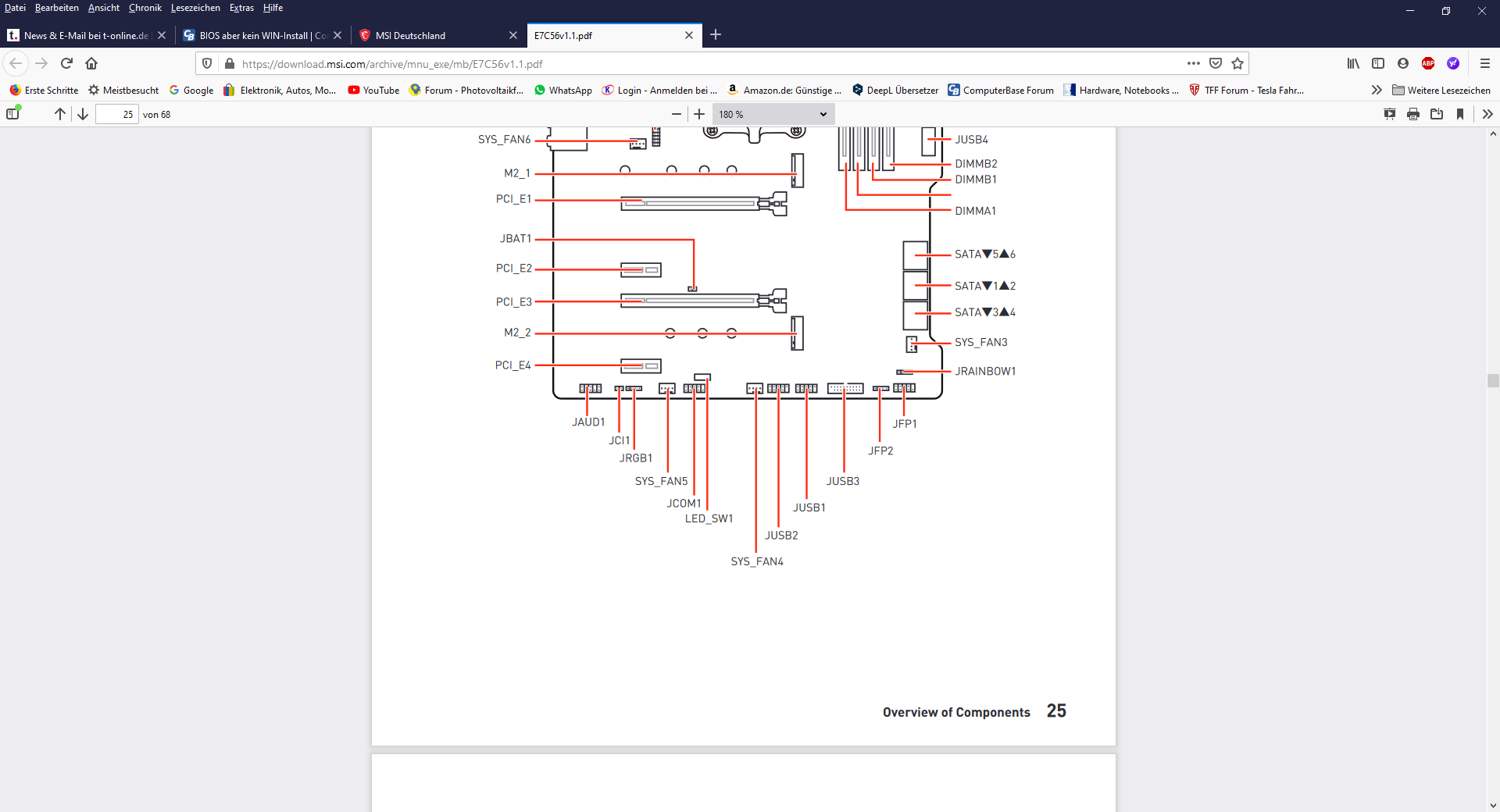

Da ist eigentlich nirgends mehr ein Jumper drin,
ein kleiner Schraubendreher tuts auch, irgendwas metellisches hald
JBAT1 heißt der cmos-clear
