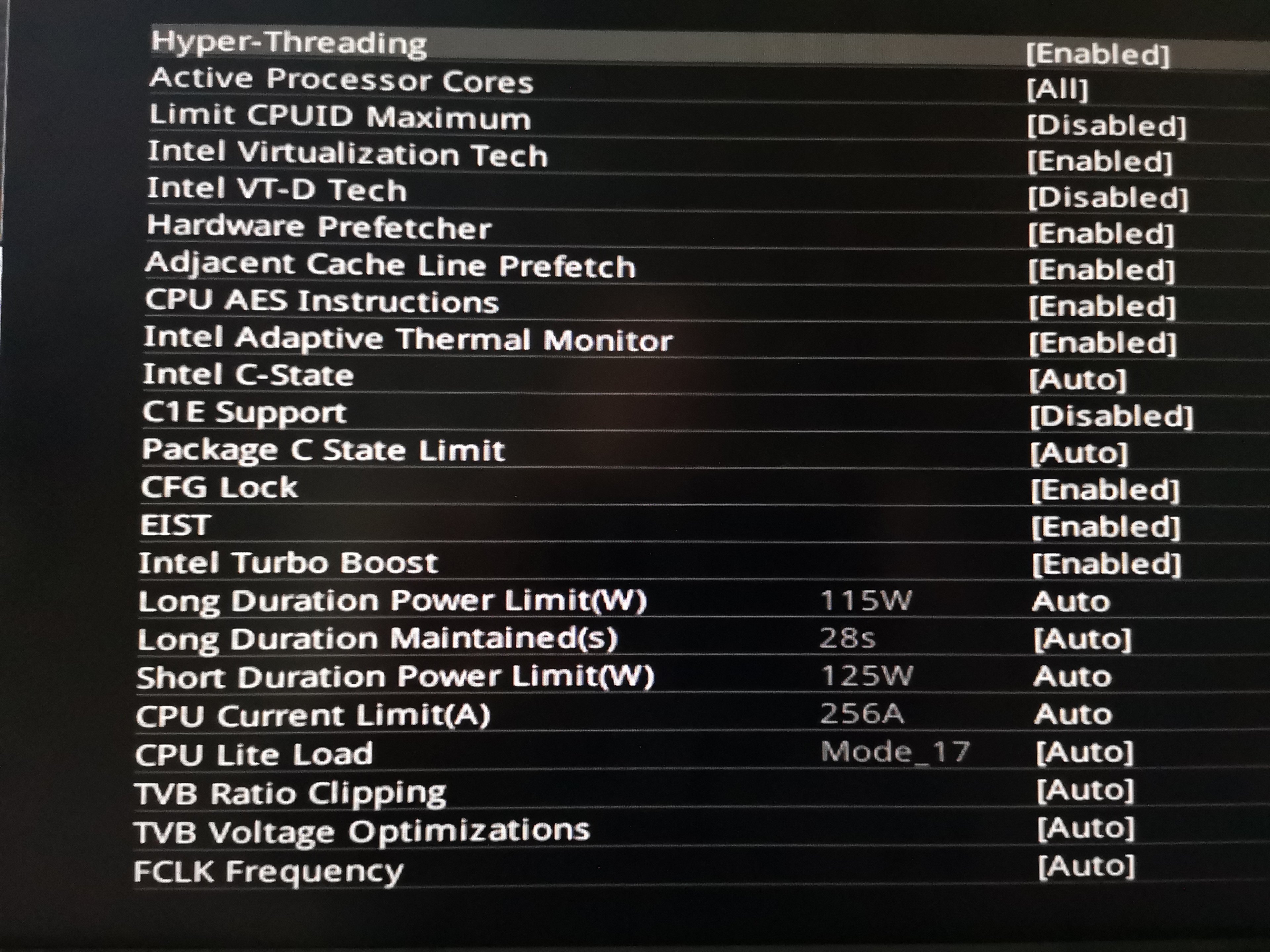

Momentan steht da bei mir folgendes (vom System gesetzte Werte), Screenshot siehe unten:
Long Duration Power Limit(W) Auto (115W)
Long Duration Maintained(S) Auto (28s)
Short Duration Power Limit(W) Auto (125W)
"Auto" ist der Wert, den ich ändern kann, die Angaben in Klammern erscheinen in grau, und ich vermute, sie repräsentieren die Werte, die das System anhand des "Auto" Settings gewählt hat(?). Falls ja, wären diese Power Limits ja wahrscheinlich ausserhalb der Spezifikation. Wäre sehr dankbar, wenn mir hier jemand die korrekten Limits geben könnte, die ich dann manuell setzen kann.

Das ist bei Intel CPUs die Realität. 65W TDP bedeuten nur, dass Intel dir den Basis Takt (3.1GHz) bei einer thermischen Lösung die 65 W abführen kann garantiert und nicht, dass die CPU ein maximales Power Budget von 65W hat oder so viel verbraucht. Real sprengt die diesen Ramen daher deutlich.
Wenn du sie Effizienter machen willst, dann gib ihr ein max. elektrisches Budget von 95W. Das reduziert die Leistung noch nicht sonderlich dramatisch und veringert die Abwärme und den Energieverbrauch schon recht deutlich.

Das Temp Limit liegt je nach Board bei 100-105°C.
Der unterschiedliche Takt kommt durch das Powerlimit, eine CPU braucht bei steigender Temperatur immer mehr Leistung für den Takt, daher ist das quasi eine Spirale nach unten.
Höhere Temp = mehr Stromaufwand = niedriger Takt weil Powerlimit immer mehr bremst
In Games aber irrelevant weil er trotzdem voll boostet weil du die 125W nie erreichen wirst, selbst im übelsten Game CPU Limit nicht.
Edit:
Achja zu 1) das dürften die Stock Werte sein, 125W Boost ist glaube normal, zu mindestens beim 9900k.
Würde das auch so belassen, warum runter drehen und mögliche Leistung verschenken wenn Kühlung damit zurecht kommt?

Die korrekten Werte für deine CPU sind ...
Long 65 Watt
Long Maintained 28s
Short 81 Watt
Das kannst du gerne mal einstellen und schauen was beim Zocken passiert. Wird der Takt gehalten, oder wird er nicht gehalten? Und dann berichtest du uns davon.

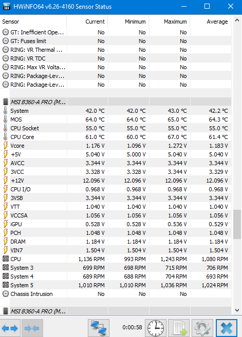

Was die CPU Temperatur angeht, so ist die mit den Silent Wings 3 ganz einfach geringer, weil ich mit diesen Lüftern deutlich mehr Luftdurchsatz haben kann ohne Geräuschbelästigung. Das hat nichts mit TDPs o.ä. zu tun.

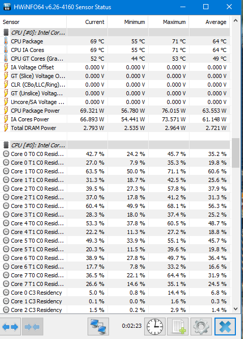

Ein paar Minuten Cities Skylines mit der i9-9900 (non K):
Der ganze PC (i9-9900, RTX 2070 Super, 4x8GB RAM) zieht bei Cities Skylines übrigens ca. 270-280W laut meiner USV. Ist wahrscheinlich auch keine ganz zuverlässige Angabe, die Grössenordnung sollte aber stimmen. Zeigt auch wieder einmal, dass Gaming-PCs mit 800W Netzteilen unsinnig sind, ausser man baut sich was ganz abgefahrenes zusammen.
Peak Load meines Systems liegt laut BeQuite PSU Kalkulator übrigens bei ca. 400W, mein 550W Netzteil schafft das problemlos. Die reale Last dürfte wahrscheinlich 300W selten spürbar überschreiten.

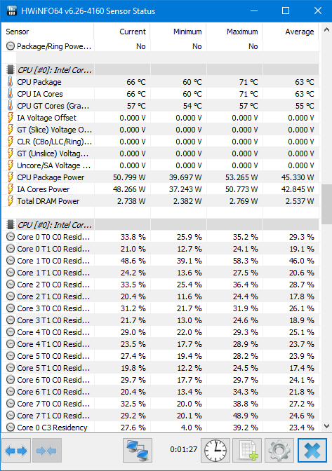

Falls von Interesse, hier eine Momentaufnahme nach 1.5Std Red Dead Redemption 2:
Alles schön kühl und die Lüfter sind nur leise im Hintergrund wahrzunehmen. Perfekt.
