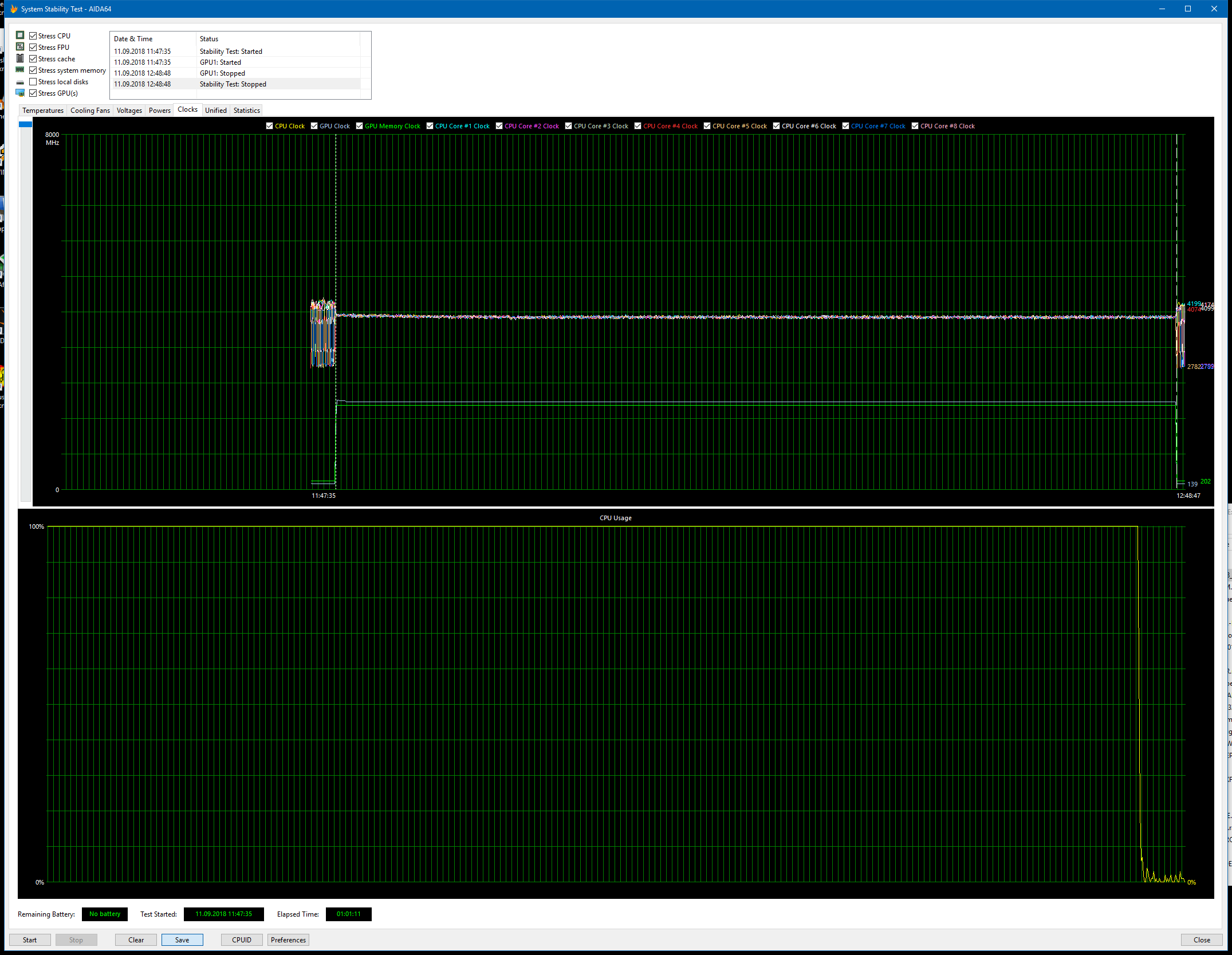

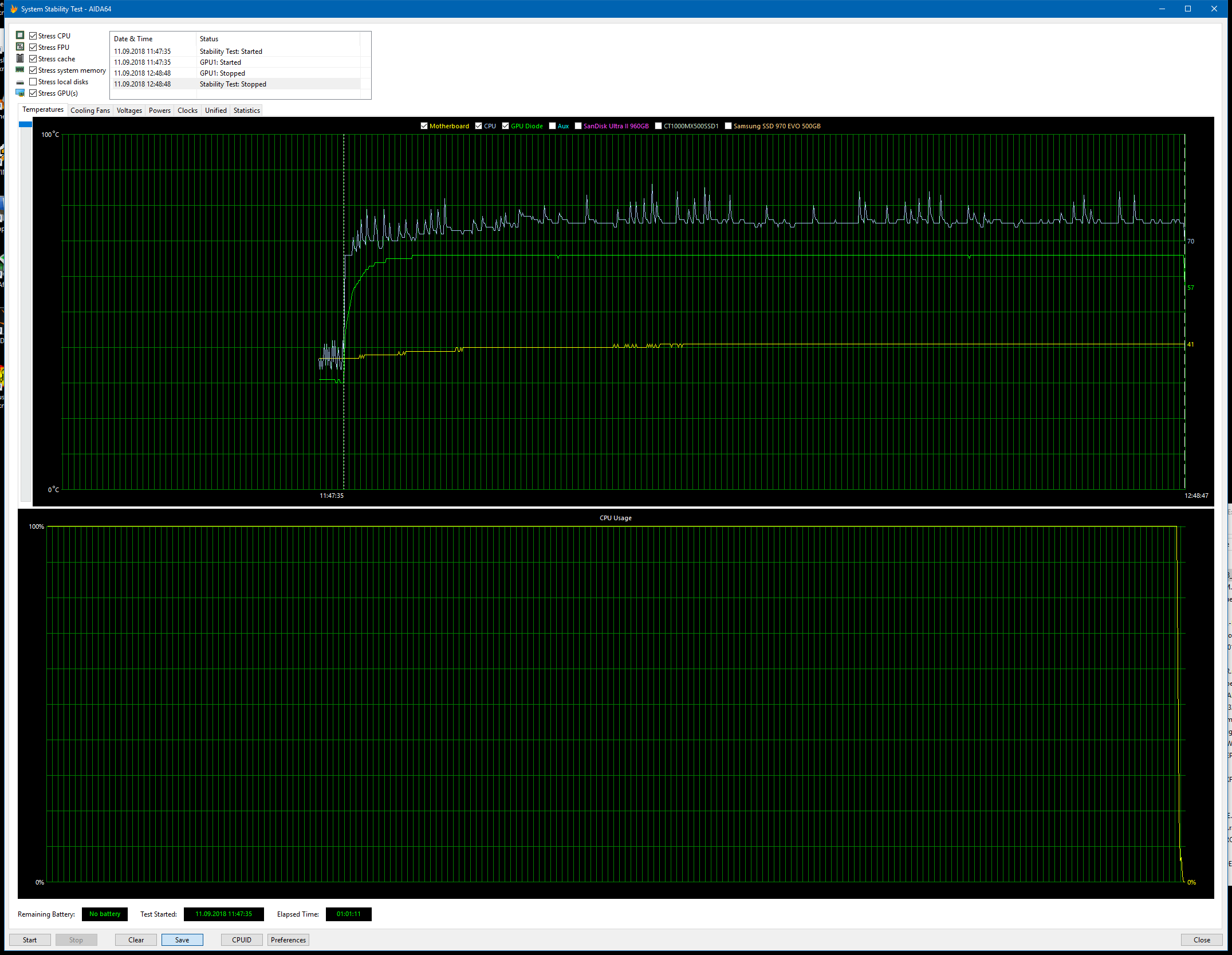

Über eigene Lüfterkurven habe ich die Maximaldrehzahl auf 910rpm eingestellt und die Pumpe
auf der bisherigen Einstellung belassen. Die Drehzahl der Pumpe hat nur geringen Einfluss auf
die Temperatur. Ergebnis siehe unten.

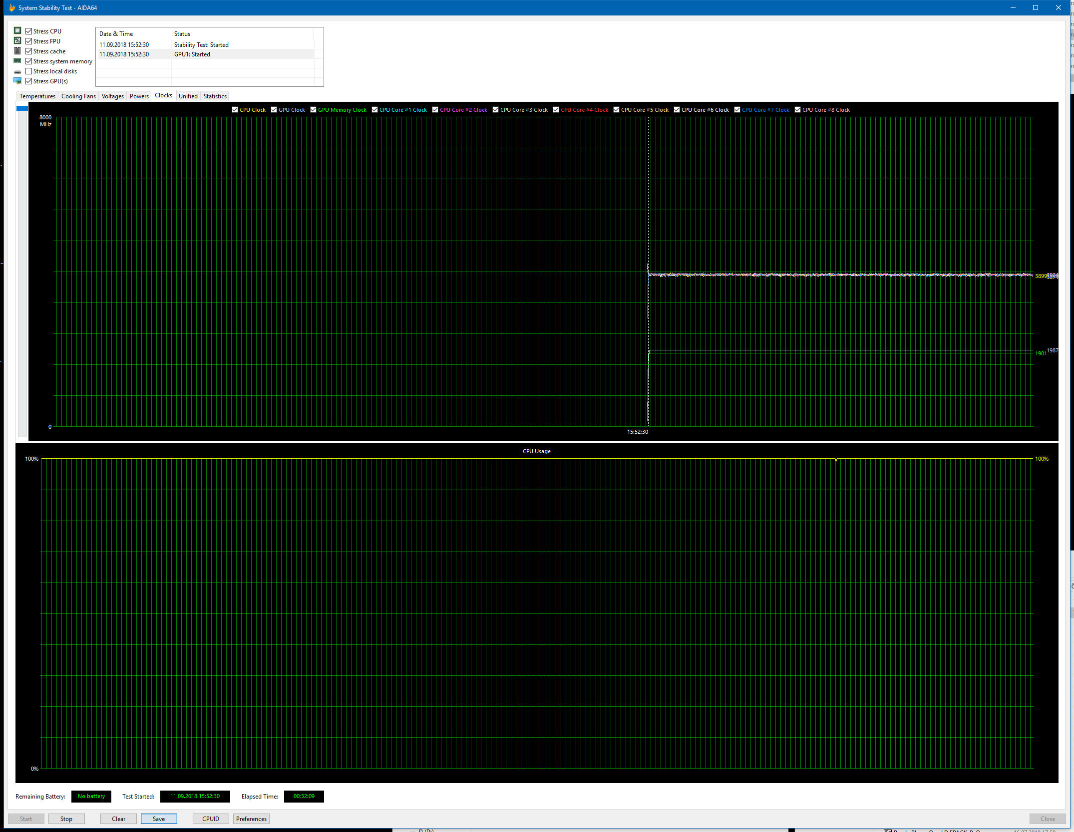

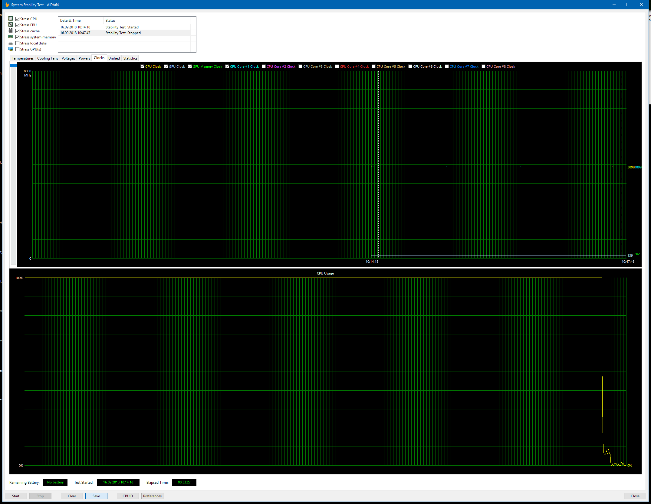

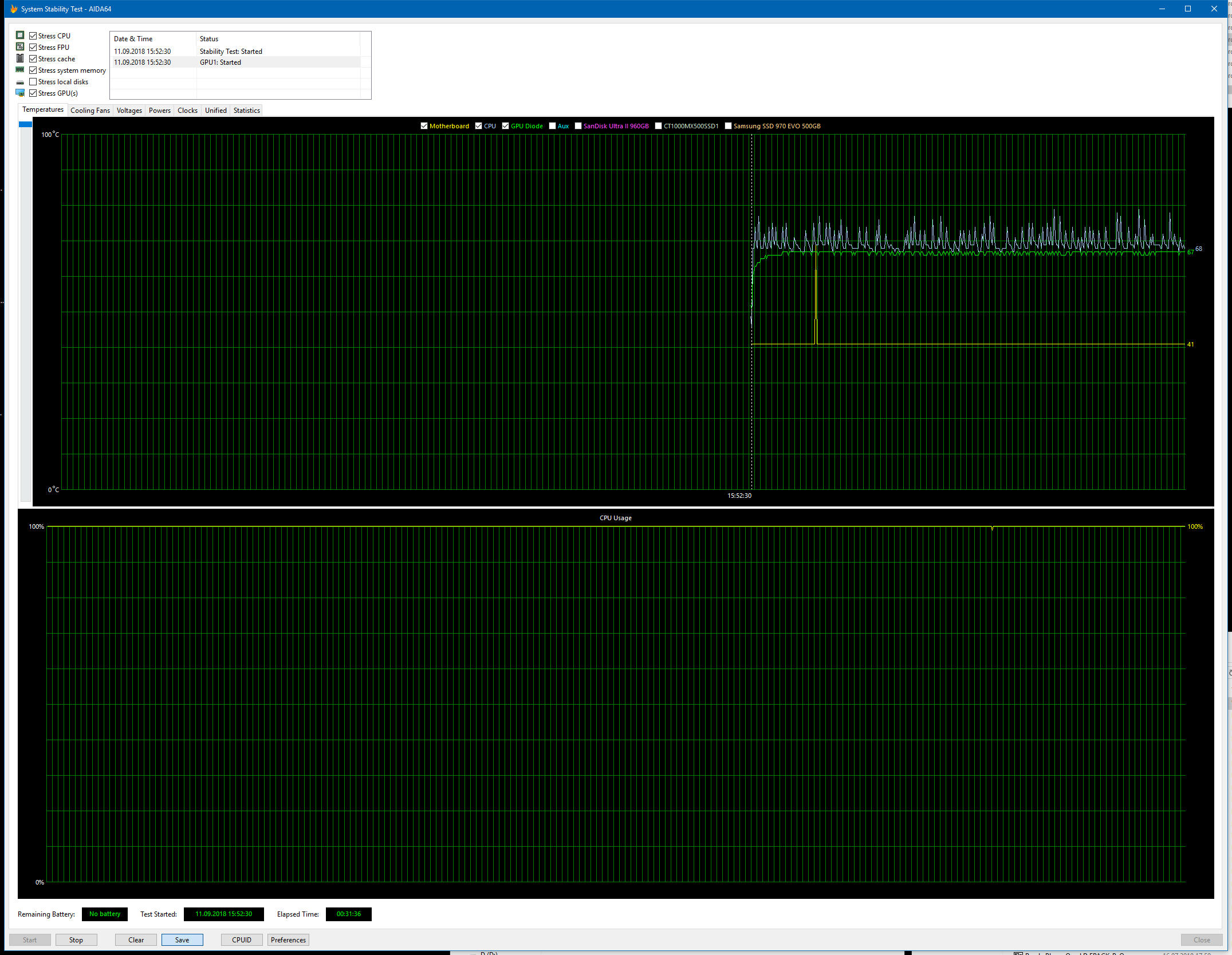

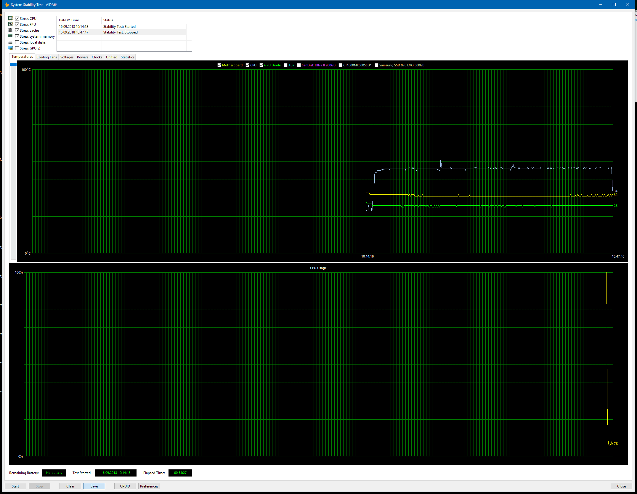

Zur Veranschaulichung ein paar Änderungen und ein kurzer Durchlauf:
-Turbo aus und 3,9Ghz fest im Bios eingestellt (bringt nix, aber der Temperaturverlauf ist schön glatt)
-Kühlung nicht gedrosselt, alles was Luft oder Wasser fördert auf Maximum
-keine Last auf der GPU
-Seitenteil vom Gehäuse abgenommen
Hat Null Aussagekraft, Null Wert und bringt weder mir noch anderen was:
