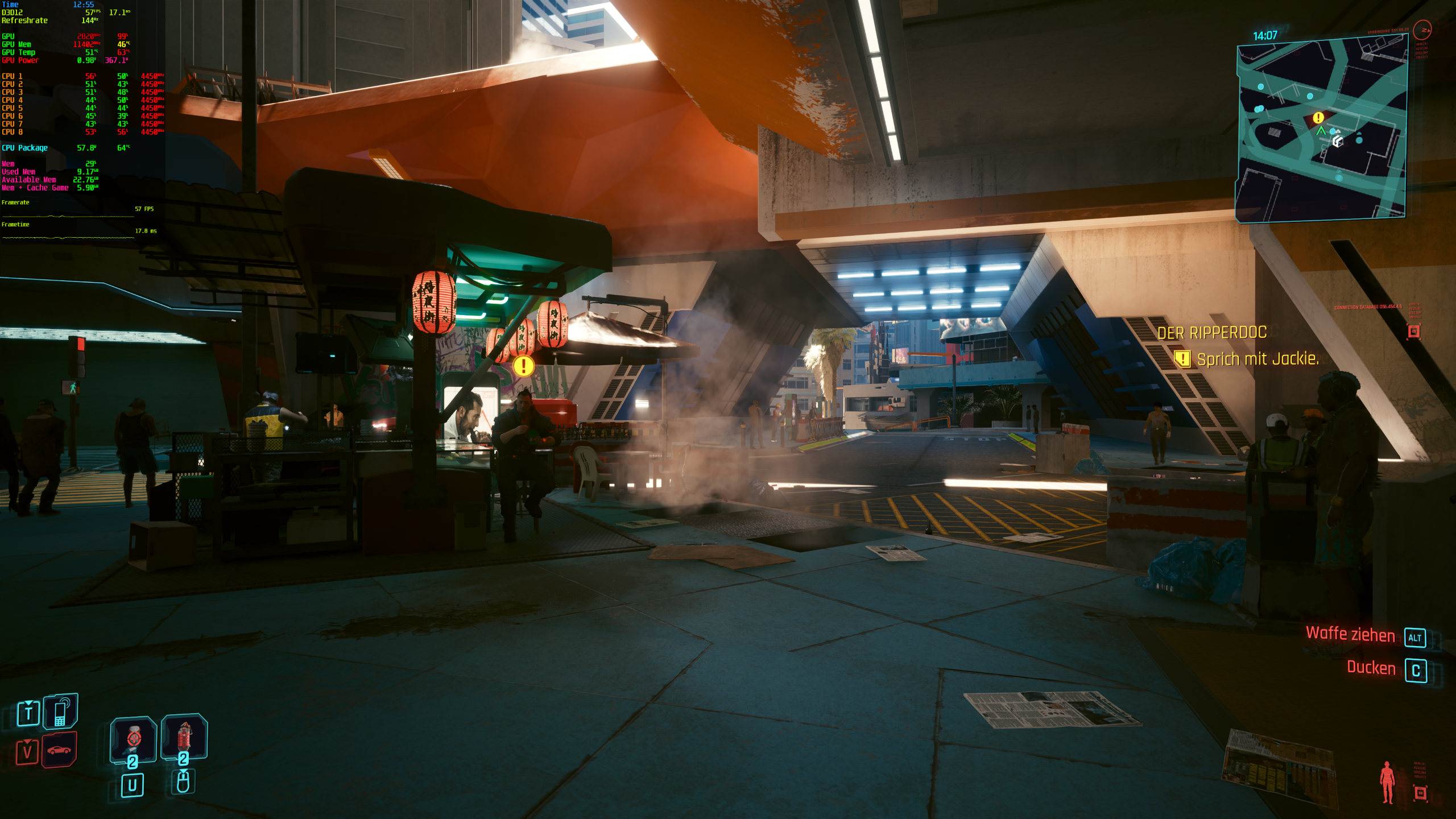

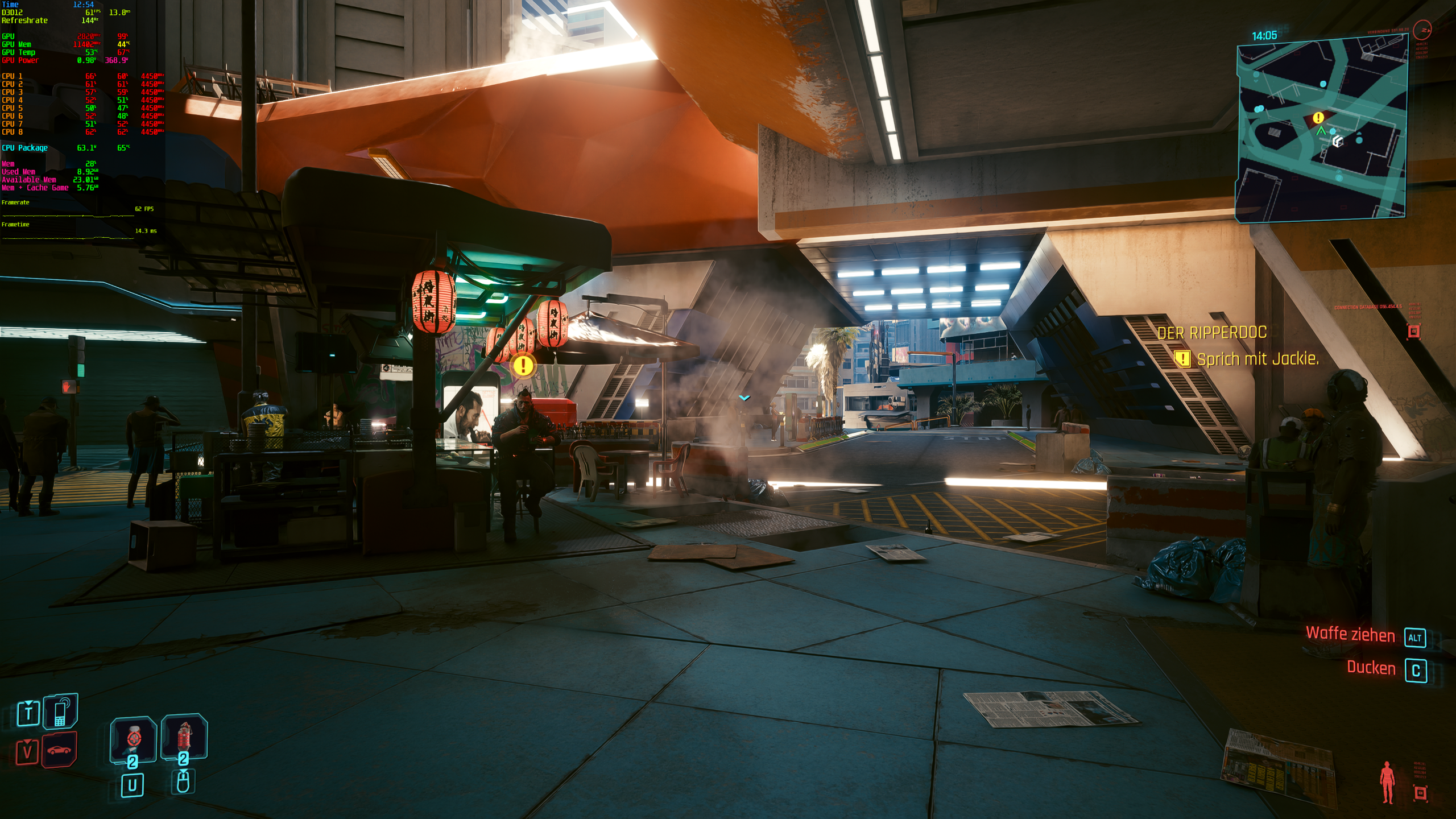

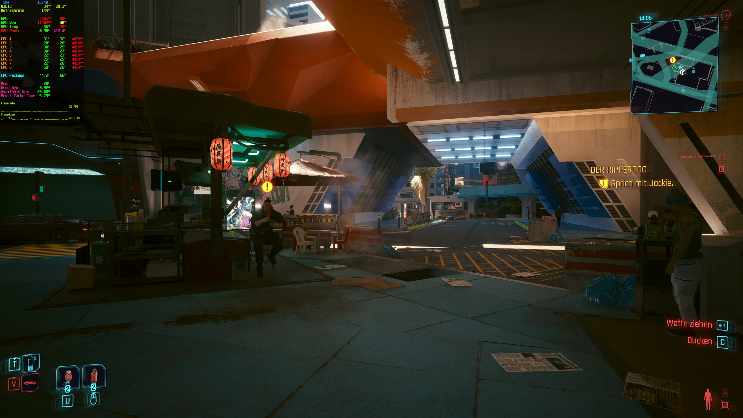

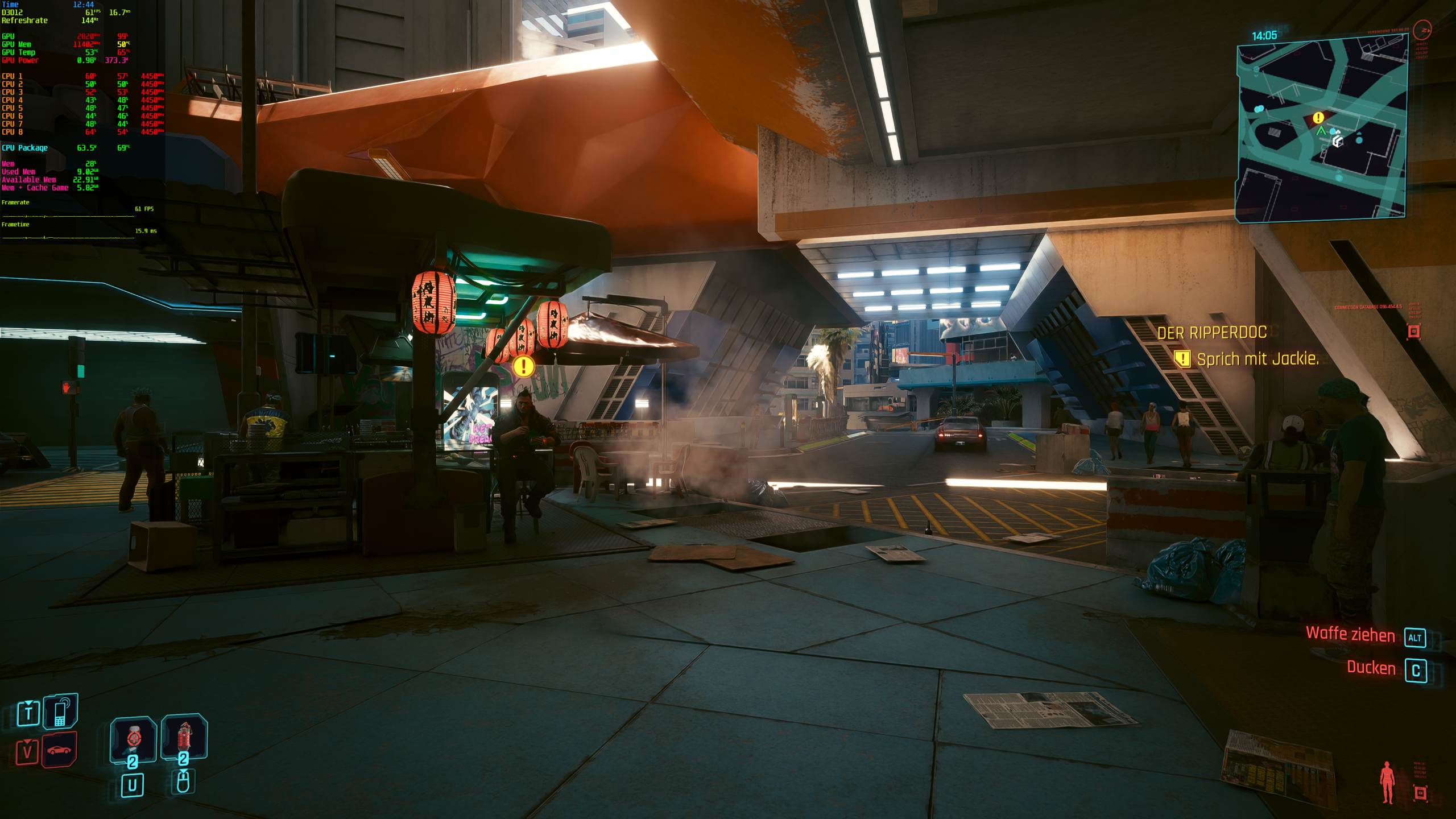

Habe mir mal die Mühe gemacht und einige .ini Einträge erstellt und verändert.
(.ini Einträge erstellen geht relativ einfach, eine Liste was man verändern kann gibt es z.B. hier:
https://github.com/WolvenKit/BraindanceProtocol/blob/main/dumps/settings.ini )
Alles bezogen auf die Leistung und die Optik mit PT enabled (mit und ohne FG und mit und ohne DLSS / XeSS)
Hier die Ergebnisse in Bildern
2 Rays / 2 Bounces = Stock Wert!
Settings jeweils maxed out in 2160p mit XeSS oder DLSS auf "Auto" (ohne FG aber mit Ray Reconstruction).
Geändert wurden dann sowohl die Menge an Rays als auch die Menge an Bounces.
1 Ray 1 Bounce
2 Rays 2 Bounces
4 Rays 4 Bounces

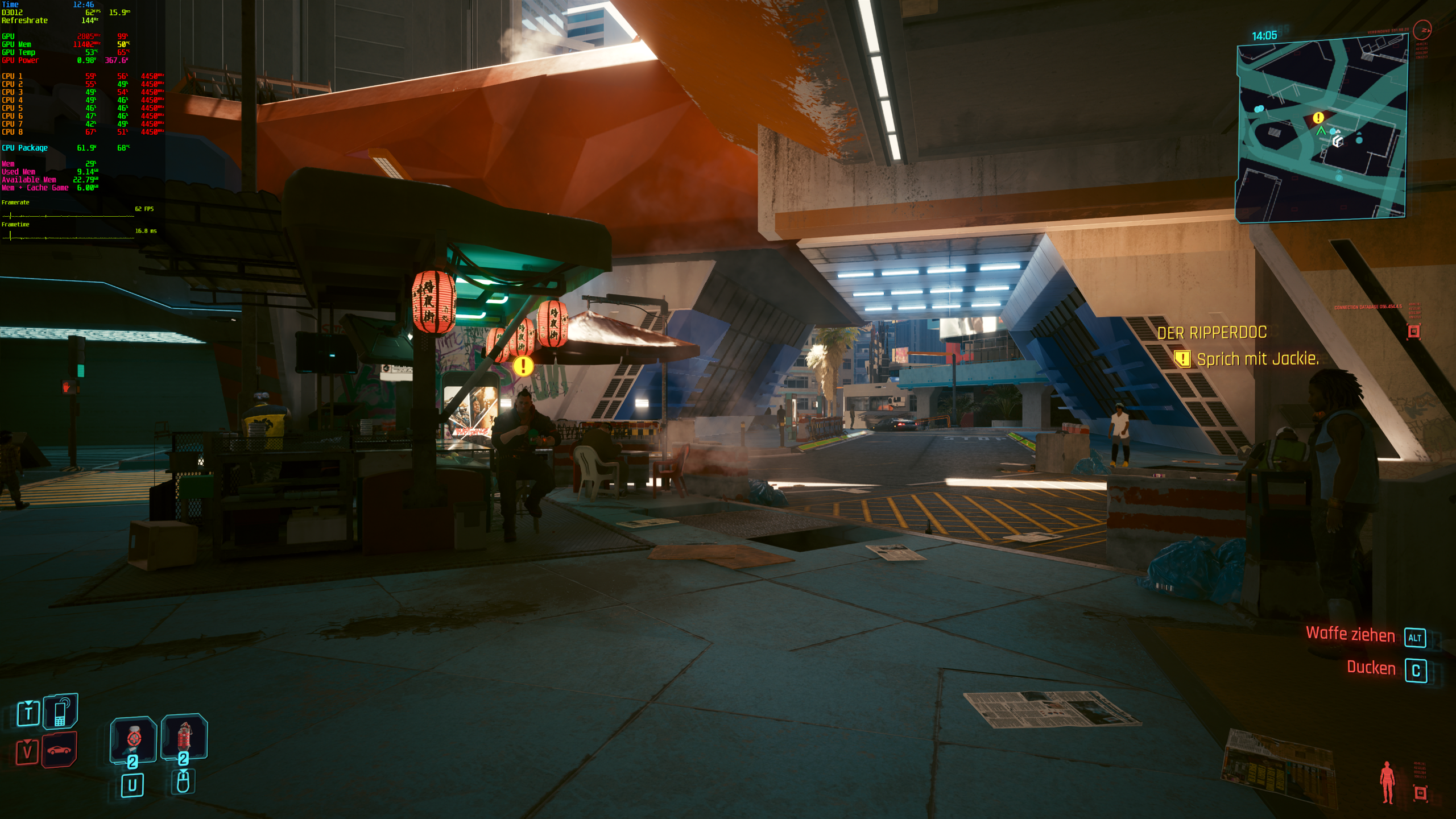

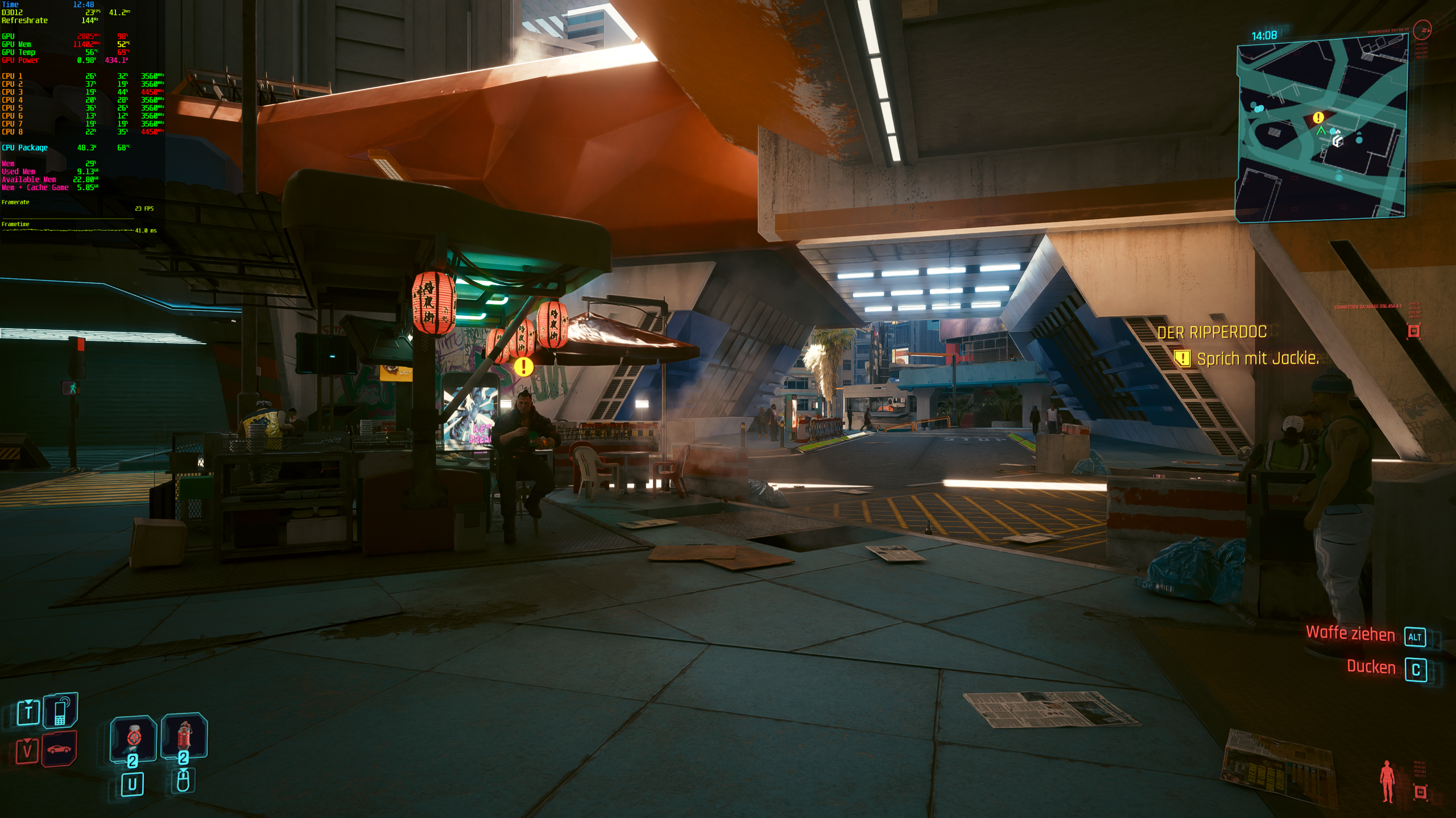

Die Daten sind mit DLSS fast gleich, es sieht aufgrund der AI Unterstützung nur besser aus (klarer)
1 Ray 1 Bounce
2 Rays 2 Bounces
4 Rays 4 Bounces

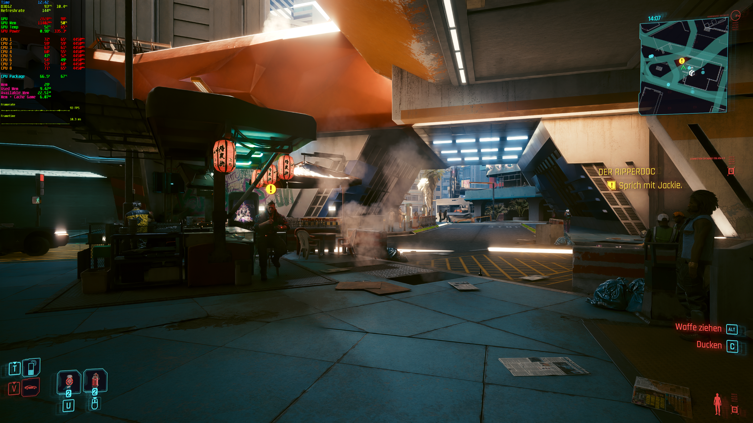

Das tolle ist, man kann es asynchron ändern, also z.B. 4 Strahlen mit nur einem Abpraller, dann sieht das ganze so aus:
4 Rays 1 Bounce
4 Rays 1 Bounce
Man kann, wenn man eine schwächere Karte als die 4090 oder eine Radeon Karte nutzt, damit also vermutlich auch gut etwas an Performance herausholen, wenn man nur 1 Abpraller mit nur einem Strahl einstellt (mangels Radeon kann ich es nicht selbst testen).
Unter dem Strich bleibt für mich, dass selbst mit nur einem Abpraller und einem Strahl der optische Mehrwert von Pathtracing gegeben ist, die Leistung aber um knapp 30 FPS zunimmt (mit einer 4090).
Die Menge an Rays und Bounces habe ich bis 20/20 getestet (mit FG + DLSS Ultra Performance und in 720p hatte ich dann noch 60FPS inkls Texturmatsch ) also übertreibt es nicht ;)
Am besten gefällt mir optisch tatsächlich 4 Rays + 1 Bounce, und auch die Leistung ist im Vergleich zum voreingestellten 2/2 gleich.
Ich stelle hier dann mal die Zip Datei (Anleitung für den Pfad zum entpacken ist mit drin) mit rein, damit könnt ihr, wenn ihr wollt, selbst ein wenig testen (siehe Anhang).
Editiert werden muss dazu die RayTracing Bounces.ini

Versteh ich auch nicht. Warum musst du denn an Hairworks denken?
Nur zur Erklärung.
Eine höhere Anzahl an Rays erhöht die Bildqualität und Präzision.
Mehr bounces Steigern den Realismus der Beleuchtung bzw. Ausleuchtung der Szene. Damit wird auch indirekte Beleuchtung möglich.
1 Bounce finde ich ehrlich gesagt deutlich zu wenig. Da fehlt an vielen Stellen dann die indirekte beleuchtung und die schattierten Bereiche sind dadurch viel zu dunkel.
Dabei soll Pathtracing genau das verbessern, weil genau das die größte Schwäche von Rastergrafik ist.
Genau an der Stelle zu sparen finde ich falsch.
Ich denke die 2 Rays / 2 Bounces sind ganz gut gewählt, wenngleich natürlich eine gewisse Skalierbarkeit wünschenswert wäre. Aber ehrlich gesagt erscheint mir eine Performanceskalierung via DLSS da deutlich sinnvoller und mit weniger deutlichem Qualitätsverlust verbunden, als die Skalierung über die Paramterwerte, Wenn das trotzdem nicht reicht ist es imho dann auch sinnvoller, PT einfach zu deaktivieren und den deutlich schnelleren normalen RT Modus zu nutzen, der ja auch schon viele optische Vorteile bringt, nur im verhältnis zu PT sehr gut performt.
Bei 2 Rays und 2 Bounces gibts halt rein zahlenmäßig wenig optimierungspotential.

Du hast natürlich recht, dennoch bietet der Regeintrag eine Möglichkeit die Qualität der Beleuchtung noch mal zu verbessern.
Beispiel:
4090 wird genutzt aber es ist nur ein 1080p Monitor vorhanden, damit kann man dann die Grafikpracht durch PT nochmal erhöhen.
Genauso ist es aber möglich, bei schwächeren Karten (4080 und abwärts) PT weiterhin an zu behalten (die Beleuchtung ist dennoch besser als mit dem "normalen RT") aber kann mit einem Strahl und einem Abpraller weniger noch etwas Leistung herausholen. ;)
Dies ist ingame leider nicht möglich, zeigt aber das da noch viel viel mehr GPU Power in Zukunft gebraucht wird, wenn sowas wie Strahlen und Abraller erhöht werden.

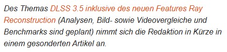

supermanlovers schrieb:
Kommt nochmal eine Erklärung oder Benchmark was die diversen DLSS Einstellungen bewirken? Einige kann man nicht gleichzeitig nutzen. Was für bessere Resultate sorgt ist mir nicht klar.
DLSS Frame Generation
DLSS Ray Reconstruction
Nvidia DLAA
DLSS wird (daher das SS für Super Sampling) als Kantenglättung verkauft. Dabei ist das ein Upscaling
DLAA ist dasselbe "Upscaling" allerdings nicht mit einer geringeren, sondern mit der nativen Auflösung.
Also entweder DLSS oder DLAA
Frame Generation und Ray Reconstruction hat nichts mit dem Upsampling zu tun und wird auch völlig falsch mit DLSS im Namen beworben.
Frame Generation ist eine Zwischenbildberechnung, ähnlich wie man es vom Fernseher kennt, bei dem zwischen zwei Frames ein weiteres eingerechnet wird. Das bringt auf dem Papier mehr FPS, aber die Latenz hängt halt hinterher, weil das keine echten Bilder sind, bei denen ein neuer Input mit einberechnet wird.
Ray Reconstruction geht nur mit aktiviertem Raytracing und ist ein alternativer Denoiser, also das was man ursprünglich mal mit DLSS machen wollte, bevor daraus ein Upsampler wurde.
Hat mit dem jetzigen DLSS Upscaling gar nichts zu tun.
