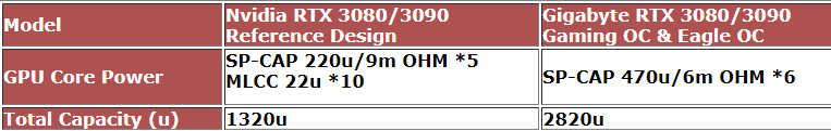

GerryB schrieb:
Die großen OC-Modelle von GB haben i.d.R. mehr als doppelt soviel Kapazität bei den Kondensatoren ggü. FE.
Gigabyte releases statement regarding SP-CAP and MLCC Capacitors on GeForce RTX 3080/3090 Graphics Cards | OC3D News

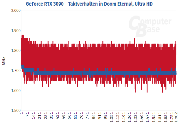

(da spielt die Bauart dann net mehr so die Rolle, vor allem mit dem neuen Treiber)
Im Prinzip lief aufgrund der reichlichen Ausstattung die GB von Anfang viel ruhiger. (weniger Spitzen)
Igor hat den unruhigen Verlauf als "Selbstschutz" eigentlich ganz treffend beschrieben. Die GB war halt bei weitem net so in der Not wie die MSi.(manchmal hilft doch mehr Hubraum)
edit: weiss jetzt net genau, ob sich Igor bei der MSi auf die 3080 oder 3090 bezieht:
"Wenn es nur um NVVDD geht, reicht notfalls auch ein einzelner MLCC-Block aus, um die gröbsten Probleme zu lösen. MSI nutzt auf der Gaming X Trio z.B. nur einen, was theoretisch reicht ..."
Was wirklich hinter den Abstürzen und Instabilitäten der GeForce RTX 3080 und RTX 3090 stecken könnte | Investigativ | igor´sLAB)
(um mal beim Hubraum zu bleiben, MSi hat halt nur nen kleinen 2,0Ltr-Turbo und GB nen fetten V8)

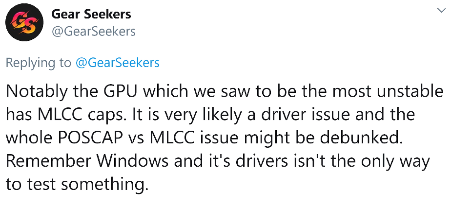

LukS schrieb:
Fehlende Info seitens Nvidia bezüglich der Kondensatoren.
Hätten wir den fehlerhaften Treiber nicht gehabt, würden die Boardpartner wohl weiterhin bei den günstigeren Karten die größeren solids nehmen, was wie man ja mittlerweile weiß nicht zwangsweise schlechter ist, so halten diese länger und sind auch bei höheren Temperaturen weniger anfällig, das sollte man vielleicht auch dazu sagen.
LukS schrieb:
Boostverhalten seitens der Karte, wahrscheinlich aufgrund des fehlenden binnings.
Nvidia hat schlicht und ergreifend alles aus den Chips herausgequetscht.
Man kann mit dem neuen Treiber sogar stabiler übertakten, da die Karte jetzt nicht mehr in unangenehme Bereiche boostet.
Hier wird das nochmal gut aufgearbeitet.

Tommy Hewitt schrieb:
Sogar Igor geht in dem Artikel nirgendwo auf die Kapazität ein, sondern spricht eigentlich nur vom Frequenzverhalten.
" Wo diese Einbrüche herkommen, zeigt und die analog zum Boost mitlaufende Messung im Mikrosekundenbereich, wo man auch den Selbstschutz sehr schön sehen kann"
Dann frag halt mal Igor in seinem Forum, ob Selbstschutz nur die Höhe der Spikes abdeckt oder auch "geleerte" Kondensatoren.
