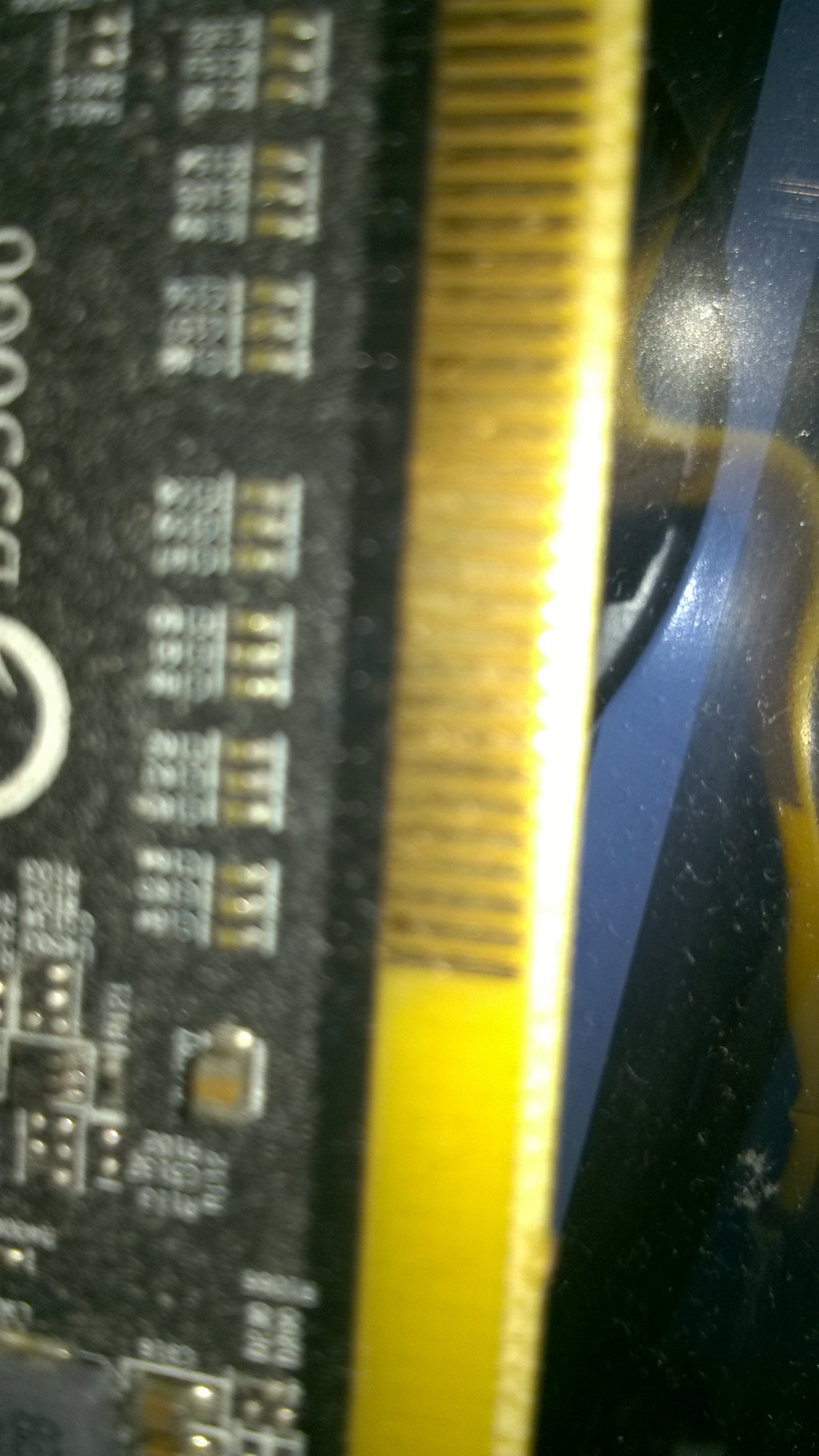

ich wollte mal fragen, ob man die goldenen Kontakte an der Unterseite der Grafikkarte anfassen darf?
Bzw. wie man die goldenen Kontakte danach wieder sauber bekommt (also nachdem man die Kontakte angefasst hat)?
Auf dem Bild sieht man glaube ich ganz gut, was ich mit den goldenen Kontakten meine:
Hattest Du vorher eine fette Bulette in der Hand? ;)
Deine Fingerabdruecke bekommst Du mit einem Mikrofasertuch wieder wech.
BFF
Hände sind leicht fettig....fett ist ein Isolator, also in der Theorie nicht gut wenn es auf die Kontakte kommt.
In der Praxis wird das keine Rolle spielen. Diese "Kontaktbügel", die im PCI Slot sitzen sollten genug anpressdruck liefern um einen guten Kontakt zu gewährleisten.
Ich habe da schon oft dran gefasst und noch nie Probleme gehabt.
Klar kann man die Anfassen, unbedingt machen würde ich es nicht.
Wenn man nicht gerade den Mords-Spack an den Fingern kleben hat, bleibt da eh nicht viel zurück, vor allem Nichts, was Probleme machen würde.
Sollte mal was dran sein, hilft am ehesten Isoproanol, ist flüssig, nimmt also Staub mit und hat sehr gute Fettlöseeigenschaften.

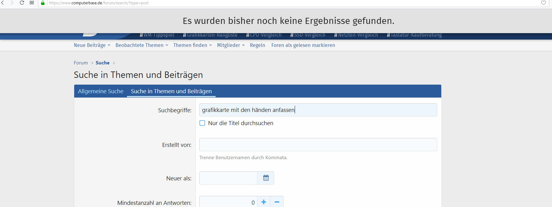

Zu deiner Frage mit der Suchfunktion. Das ist das Ergebnis meiner Suchfunktion:
Wie du deine Grafikkarte anfasst oder auch nicht, ist mir völlig egal. Dazu brauch und will ich auch von dir keine Erklärung haben. Denn es ist deine Grafikkarte und nicht meine. Ich jedenfalls fasse meine Grafikkarte nicht an den vergoldeten Kontakten an.
Übrigens habe ich nichts von Suchfunktion geschrieben gehabt, sondern von einer Suchmaschine wie z.B. Google, Bing, DuckDuckGo, etc..
