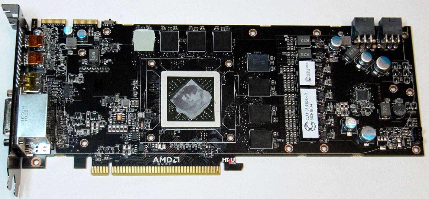

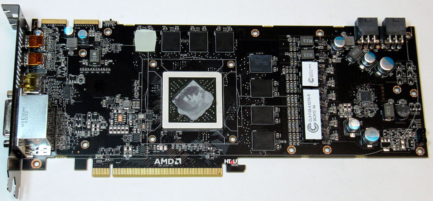

Ich besitze eine HD6950 im Standartlayout.
Ist es möglich die Karte per GPU Only zu kühlen?
würden diese RAM-Kühlerchen reichen: http://www.aquatuning.de/product_inf...Aluminium.html
Oder die : http://www.aquatuning.de/product_inf...---passiv.html
Als GPU Kühler würd ich den in erwägung ziehen: http://www.aquatuning.de/product_inf...r-Edition.html
passt das soweit?
Kann mir jemand "anzeichnen" was alles gekühlt werden muss. D.h ausser dem RAM und dem GPU, kenn das Layout nicht so gut

die Links funktionieren nicht.
Welche Teile der Karte zu kühlen sind, erkennt man am besten am alten Kühler.
Den noch einmal auflegen, und schauen was für Teile anliegen, oder von Wärmeleitpads bedeckt sind.

Ich bin ein freund von Fullcover kühlern.
Mal ne Milchmädchenrechnung:
24€ gpu kühler 14€ die passiv kühler. 2x 15€ für gescheite 120 mm fans die du im case für nen airflow brauchst da sonst einfach nen hitzestau entsteht(gerechnet ohne ne lüfter steuerung).
Sind 65€
für 15-20€ mehr bekommst du nen fullcover kühler wo du keine bedenken haben musst und die speicherchips und spaws auf jedenfall besser und viel kühler gehalten werden.
Mehr lebensdauer durch Fullcover + bessere temps.
20€ billiger ist deine Gpu only kühlung wo du wieder nen airflow im case Brauchst.
Zu deinen teilen die du im wahrenkorb hast.
Brauchst du den Gpu Kühler + 12x die passiven kühler :)
8 Ram bausteine + die spaw bank wo noch das wärmeleitpad drauf ist.
Edit: Würde zu den aus kupfern gehen 14mm klingt da wohl am besten zumal kupfer der bessere leiter ist.
Vergiss nicht das du auch noch Wärmeleitkleber brauchst . 2 g sollten für die 12 heatsinks aber reichen.
Überleg es dir evtl nochmal.
Gruß Paul

Nen tipp zu den heatsinks schau dir mal die maße von den teilen an die du beim Alpenföhn peter dabei hast. die sind für die speicherchips eigentlich optimal.

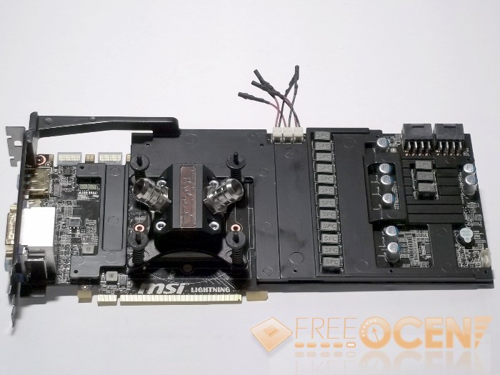

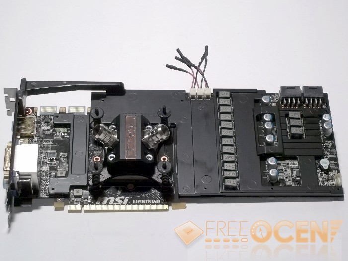

Was verwendet die Graka im Anhang für nen Ram kühler? ist aus nem Review einer 580er
oder liegen die Speicher nie frei?
Das ist die Grundplatte der 580.
Ich Persönlich finde das ding zum kotzen, habe mir ungelogen an der 580 gtx twin frozr 2 an den scheiss teil die finger verbrannt, wird halt gute 75 grad heiß.
Also das Teil Funktioniert wie nen Großer Passiv kühler, wobei es gefühlt die hitze staut und nicht hitze abführend wirkt.
Habe bei mir die Platte genau wie den Twin Frozr 2 demontiert und gegen den EKL Peter getauscht.
