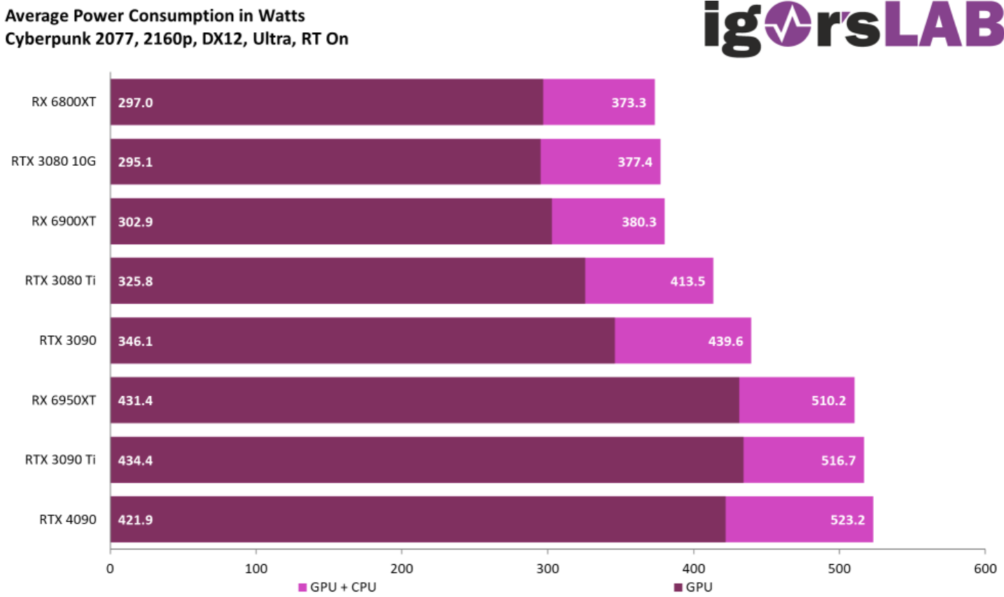

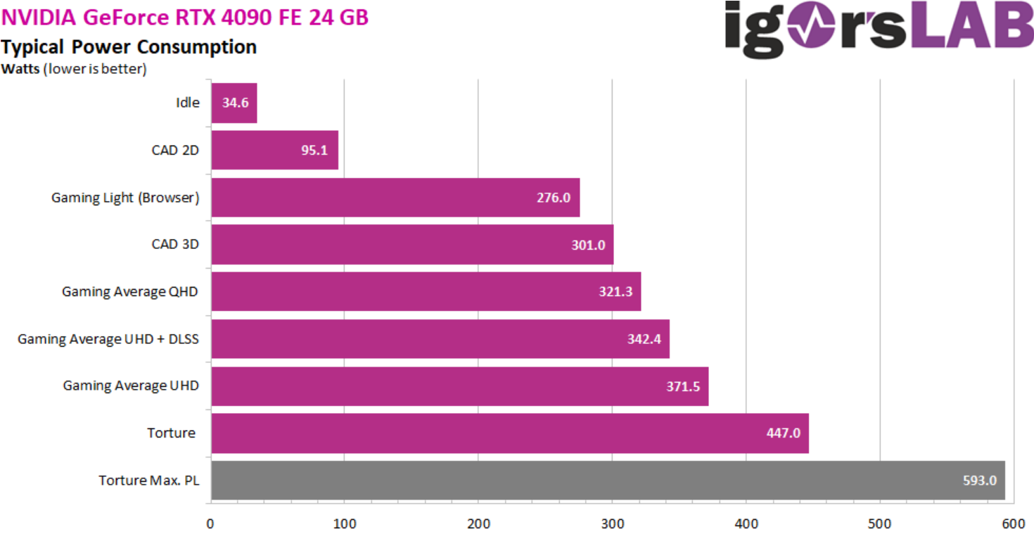

Sunweb schrieb:
Da sich alles nur in deinem Kopf abspielt, da kannst du viel ertragen.
Eine 4090 verbraucht weder 600W noch produziert sie 600W Abwärme.
Und ein 13900K verbraucht auch keine 300W und produziert auch keine 300W Abwärme.
Kuckst du hier:
https://www.igorslab.de/intel-core-...ine-3-4-krone-fuer-den-letzten-monolithen/11/
und hier:
https://www.igorslab.de/nvidia-gefo...trotzende-monolith-der-aus-der-kaelte-kam/10/
Die von dir geposteten Graphen beschreiben halt nur ein spezielles Szenario.
A: Ist es Stock ohne OC und ich meinte halt MIT OC. Ohne hat halt jede 4090 ~450W.
B: Es ist ein Durchschnitt aus Spielen mit niedrigem Verbrauch und denen mit höheren.
Wenn ein Spiel z.b. CSGO nur 80W verbraucht und CP2077 440W ist der Durchschnitt 300W...sagt aber rein gar nichts aus. Möglicherweise spielt jemand gar kein CSGO?

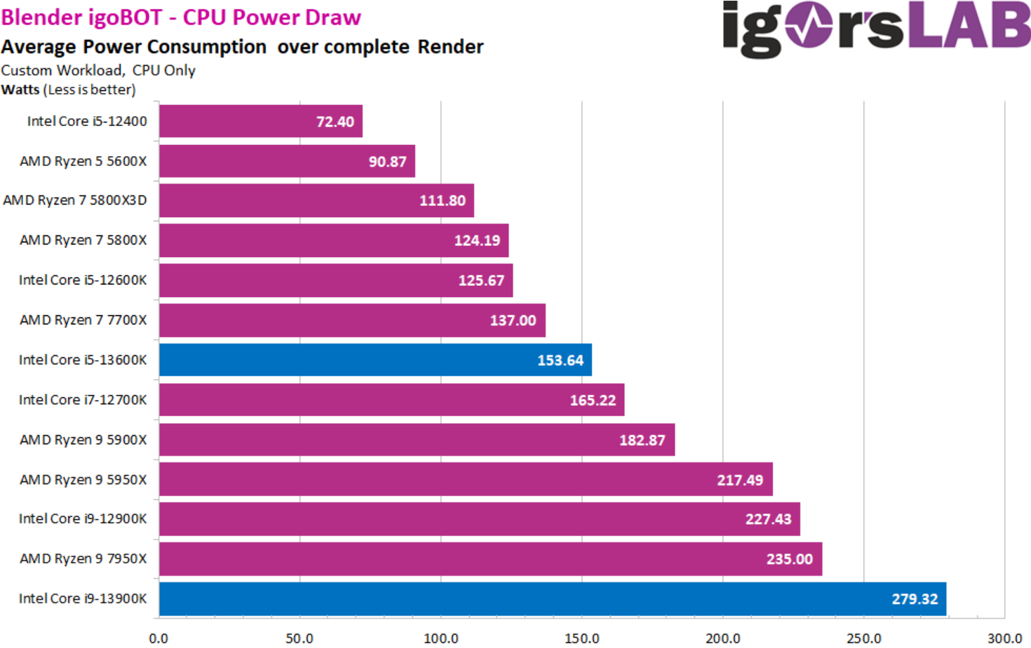

Hier aus den selben Artikeln.
Hier Blender mit dem 13900k. 280W im Durchschnitt.
Jenachdem WAS man mit dem PC macht geht halt mehr...A
ußerdem beschreiben alle Graphen hier eine STOCK 450W 4090 und keine mit manuellen OC, da geht halt mehr. Bei der GPU UND CPU.
Achja hier nochmal mit dem maximal Verbrauch (Torture):
Man kann alles aus den Kontext ziehen und einem zurecht dichten...
Während die 4090 ihre ~20W idle zieht.
