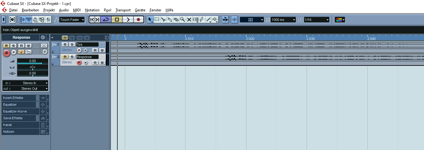

In ADOFAI habe ich den Input Offset für die Soundkarte, den onboard Chip und über den Monitor getestet und bekam im Mittel folgende Werte:

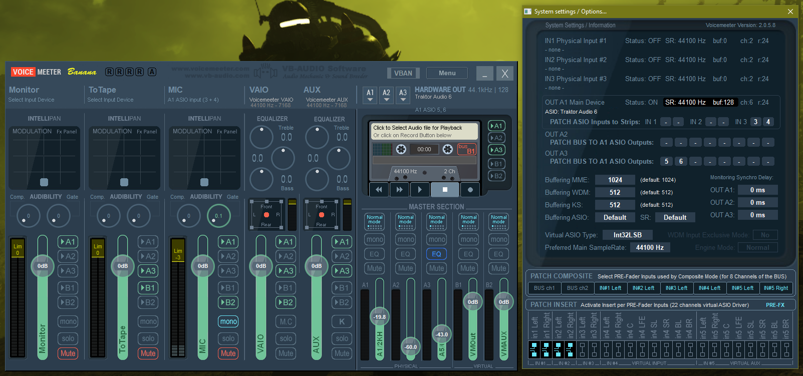

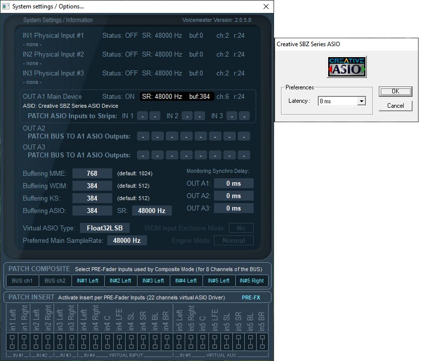

Schau dir mal VoiceMeeter Banana Link und die Anleitung an und probiere die ASIO Treiber bei 128-256 Samples aus. Das sollte locker 200ms bringen und der Versatz zwischen Bild und Ton spürbar reduziert werden. Surround wird von dem Tool auch unterstützt, bedarf aber erst etwas Einarbeitung um das richtige Routing zu finden.

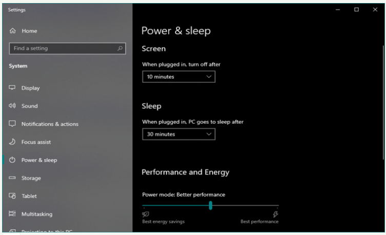

Die erste Anlaufstelle für Latenzprobleme ist und bleibt aber der Energiesparplan.
Ausbalanciert
Höchstleistung

Ich betreibe ASIO quasi 24/7 über VM Banana ohne Probleme mit ~15ms Input+Output Latenz bei 128 Samples.

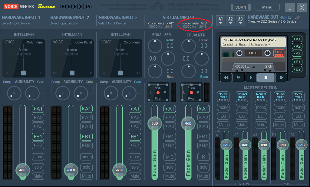

Wenn Voicemeeter als Standardgerät genutzt wird, kannst du das selbst entscheiden.
Gedankenspiel: Spiel sagt Direct Sound. Ich greif den Sound am Spiel direkt ab und route es zu ASIO weiter. Und nu?

Ok, und was stört dich jetzt daran? Voicemeeter ist umsonst, bzw. Donationware wenn man möchte.

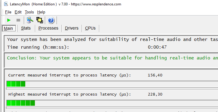

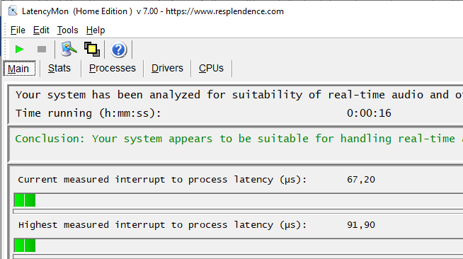

Hat leider nichts bewirkt, die Latenzen bleiben bei beiden Einstellungen gleich.
Ich hatte vorher schon in allen 3 Modi die Diashow für den Desktophintergrund gestoppt, sowie die Energieeinstellungen für selektives USB-Energiesparen deaktiviert, da es bei den B550 und X570 Chipsätzen Probleme mit den USB Ports gibt (siehe: AGESA ComboAM4v2Pi 1.2.0.2: AMD will USB-Probleme mit Firmware-Update beheben). Bevor einer jetzt meint es könnte an den USB Problemen liegen, daran hatte ich zuerst auch gedacht (Tastatur und Maus sind via USB3 verbunden und Probleme machen bei mir mit dem aktuellen BIOS 2006 nur noch die USB2 Ports). Da die Problematik auch bei der Wiedergabe von Videos auftritt schließe ich das eigentlich weitestgehend aus.
Nachfolgend die Daten aus LatencyMon für beide Energiesparmodi.

Your system appears to be suitable for handling real-time audio and other tasks without dropouts.
LatencyMon has been analyzing your system for 0:07:59 (h:mm:ss) on all processors.

LatencyMon has been analyzing your system for 0:13:05 (h:mm:ss) on all processors.
_________________________________________________________________________________________________________
SYSTEM INFORMATION
Computer name:
OS version: Windows 10, 10.0, version 2009, build: 19042 (x64)
Hardware: System Product Name, ASUS
CPU: AuthenticAMD AMD Ryzen 5 5600X 6-Core Processor
Logical processors: 12
Processor groups: 1
RAM: 32680 MB total
CPU SPEED
Reported CPU speed: 370 MHz
Note: reported execution times may be calculated based on a fixed reported CPU speed. Disable variable speed settings like Intel Speed Step and AMD Cool N Quiet in the BIOS setup for more accurate results.
MEASURED INTERRUPT TO USER PROCESS LATENCIES
The interrupt to process latency reflects the measured interval that a usermode process needed to respond to a hardware request from the moment the interrupt service routine started execution. This includes the scheduling and execution of a DPC routine, the signaling of an event and the waking up of a usermode thread from an idle wait state in response to that event.
Highest measured interrupt to process latency (µs): 211,0
Average measured interrupt to process latency (µs): 3,621559
Highest measured interrupt to DPC latency (µs): 200,40
Average measured interrupt to DPC latency (µs): 1,417209
Voicemeeter schaue ich mir später mal an. Wenn ich das richtig verstanden habe Leite ich mit der Software den Datenstrom um den Windows Mixer herum, also eine Anwendung leitet ihren Datenstrom an Voicemeeter und dieses spricht dann z.B. den ASIO Treiber der Soundblaster Z an, richtig?
Das finde ich ehrlich gesagt ziemlich erschreckend, auch wenn natürlich hier wohl eher der Schnitt zählt
Bei mir i7-8086K bekomme ich folgendes im Energiesparplan "Höchstleistung"
Highest measured interrupt to process latency (µs): 91,40
Average measured interrupt to process latency (µs): 2,313243
Highest measured interrupt to DPC latency (µs): 59,30
Average measured interrupt to DPC latency (µs): 0,675561

Stelle mal den Regler nach ganz rechts und teste nochmal!
Es fehlt die Zeit über die gemessen wurde und welches Modul die Spitzen verursacht, aber da er ne Nvidia hat, tippe ich auf nvdd... wddm und/oder directx.

Sieht bei mir wie nachfolgend aus. Basistakt ist 3700Mhz. Bei Ausgeglichen geht der Takt runter auf 3600Mhz und bei Höchstleistung auf 3675Mhz. Der kurzzeitige Boosttakt liegt bei 4650Mhz.
Hat den gleichen Effekt wie bei Höchstleistung. Die Werte in LatencyMon sind auch unverändert, daher spare ich mir hier die neuen Werte anzuheften.

Und jetzt wird es interessant. Ich habe Voicemeeter Banana installiert und eingerichtet. Ich habe den Auxilary Eingang als Standard festgelegt und als Ausgang A1 den SBZ mit ASIO. Die Latenz ist mit den Standarteinstellungen nochmal eine ganze ecke Höher als vorher (ca. 460ms). Ich habe dann angefangen und die Buffermenge reduziert. Ohne Hörbare Fehler kam ich auf ca. 360-380ms (Einstellung siehe nachfolgende Bilder). Wenn ich die Latenz radikal aufs Minimum reduziere, also 1024 Input und 2ms für ASIO bekomme ich zwar hin und wieder Aussetzer und Störgeräusche (Knacksen), aber die Latenz nähert sich nur den vorherigen 325ms an. Alle Werte sind mit aktiven Dolby Digital Live.
Gleiches gilt aber auch wenn DDL inaktiv ist, nur dann halt um die 350ms statt den 220ms. Getestet habe ich auch WDM und MME, sind aber nochmal so rund 20-40ms träger. Optisch oder Analog verbunden macht auch keinen Unterschied, Analog via onBoard Realtek Chip ebenfalls nicht.
Hier noch die Bilder der Einstellungen.

Ich habe an meinem System nichts besonderes optimiert und die Werte zwischen Ausbalanciert und Höchstleistung waren komplett unterschiedlich. Bei dir kommt es mir hingegen so vor, als würde sich bei Höchstleistung nichts an der Latenz verändern.
Der einzige Tipp von mir, wäre die Info aus LatencyMon:
Wenn du noch ein wenig selbst mit dem LatencyMon herumspielen willst, würde es Sinn machen wenn du es laufen lässt während du dein Spiel nutzt. Dann sollten eigentlich auch die Prozesse erfasst werden die während der Ausführung genutzt werden.
Hi. Du hast falsche Einstellungen im Voicemeeter vorgenommen. Es ist nicht die Latenz die du verstellt hast, sondern die interne puffergröße des Mixers. Zudem hast du auch die Standardpuffergröße von WDM MME und KS verstellt. Das sollte immer auf standard stehen. Die richtige Puffergröße und Latenz findest du in deinem ASIO Treiber der Creative Soundkarte, nicht im Mixer. Bitte noch mal dringend in die Anleitung schauen.
Öhm, ich habe geschrieben, dass ich mit den Standarteinstellungen schon hohe Latenzen hatte. Die in den Screenshots gezeigten Werte sind die, bei welchen ich schon experimentiert habe um die Latenzen zu reduzieren.
Und die Aussage, dass ich nicht die Latenz, sondern nur den Puffer verstellt habe stimmt so nicht ganz. Die Latenz lässt sich bei einem Digitalen Audsiosystem nicht direkt verändern, sondern nur indirekt. Entweder kann dies über die Diemnsionierung der Puffer geschehen oder die Samplerate.
Der größte Puffer ist der Puffer Eingangsseitig. Beim Voicemeeter ist dieser Standard auf 7168 Samples. Bei einer Samplerate von 44.1000Samples/sec entsteht dadruch eine Verzögerung von 162msec bis der Puffer gefüllt ist und die Daten weitergeleitet werden.
Typische Werte für den Ausgangspuffer bei ASIO sind 256Samples. Bei 44.100Samples/ses erzeugt dieser eine Verzögerungszeit von rund 5,8msec.
Der ASIO Treiber der Karte arbeitet normal. Ich habe zum Testen mal mein altes Cubase SX ausgekramt, Line-Out und Line-In mechanisch verbunden und die Verzögerung von Line-Out zu Line-In gemessen. Ergebnis sind 14-15msec. Der Wert beinhaltet die Verzögerung durch die Puffer der Ein-und Ausgabe via ASIO, sowie die Zeiten des DAC und ADC.
