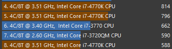

War grad dabei meinen i7-4770k zu übertakten. Leistung stieg immer perfekt, bis ich bei 4,5 GHz angekommen bin. Bluescreen > reboot. Aufeinmal hatte ich beim Cinebench R15 200 Punkte weniger aber hab keine Ahnung wo der Leistungverlust herkommt.
Danke im voraus.

BIOS habe ich bereits neu eingestellt und wieder auf 4.2 GHz eingestellt, also sollte ich ja theoretisch wieder 796 Punkte kriegen, kriege aber nur 588.

Ja in Windows wird der eingestellte Takt angezeigt. Reintheoretisch ist alles genau so wie bei den 796 Punkten... nur ist die Leistung eben nicht da.

Vielleicht hab ich das bisschen blöd geschrieben, als ich die 4,5 gebenchmarked habe hab ich einen Bluescreen bekommen. Nach dem Bluescreen eben wieder auf 4,2 gestellt und dann kamen die schlechten Zahlen.
