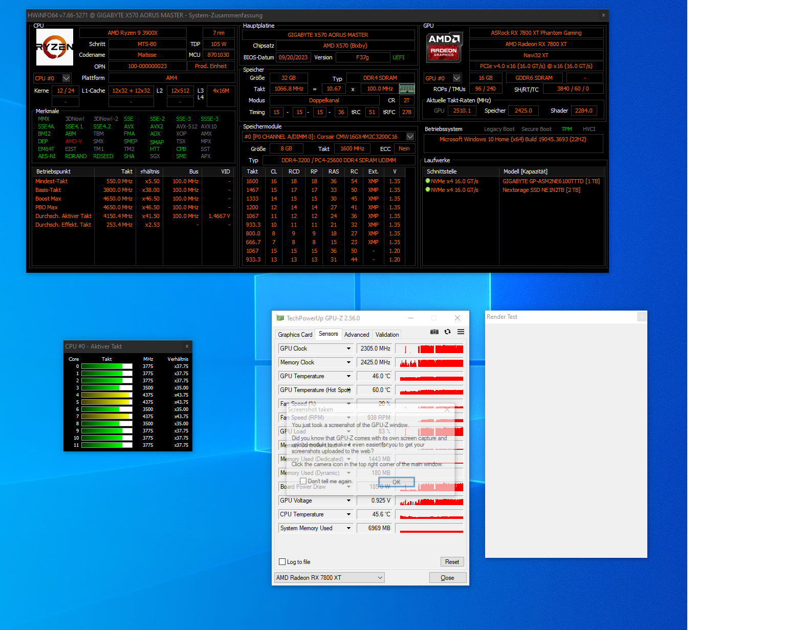

Ich habe im Anhang ein Bild. Ich hoffe da ist alles drauf was du meinst. Ansonsten einfach bescheid sagen.

@crustenscharbap habe ich gerade Ausprobiert funktioniert leider nicht.

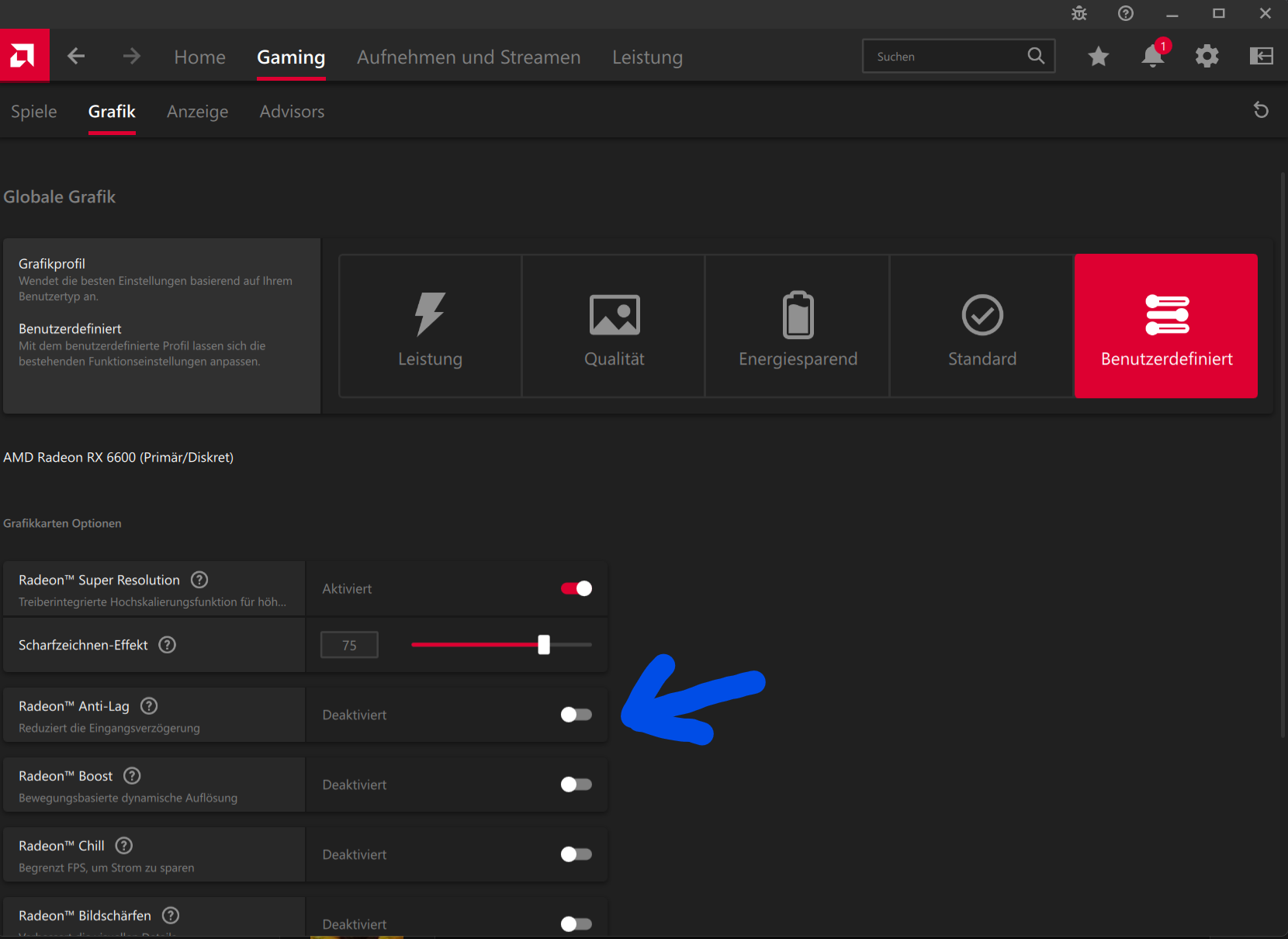

Ist das aus geschaltet? Siehe Bild.
Ist irgendeine Übertaktungsfunktion auf dein Mainboard aktiviert? Manche Boards übertakten manchmal den RAM oder die CPU. Oft mit Nebenwirkungen.
Stelle dein RAM auf 3200Mhz bzw. mach XMP an.
