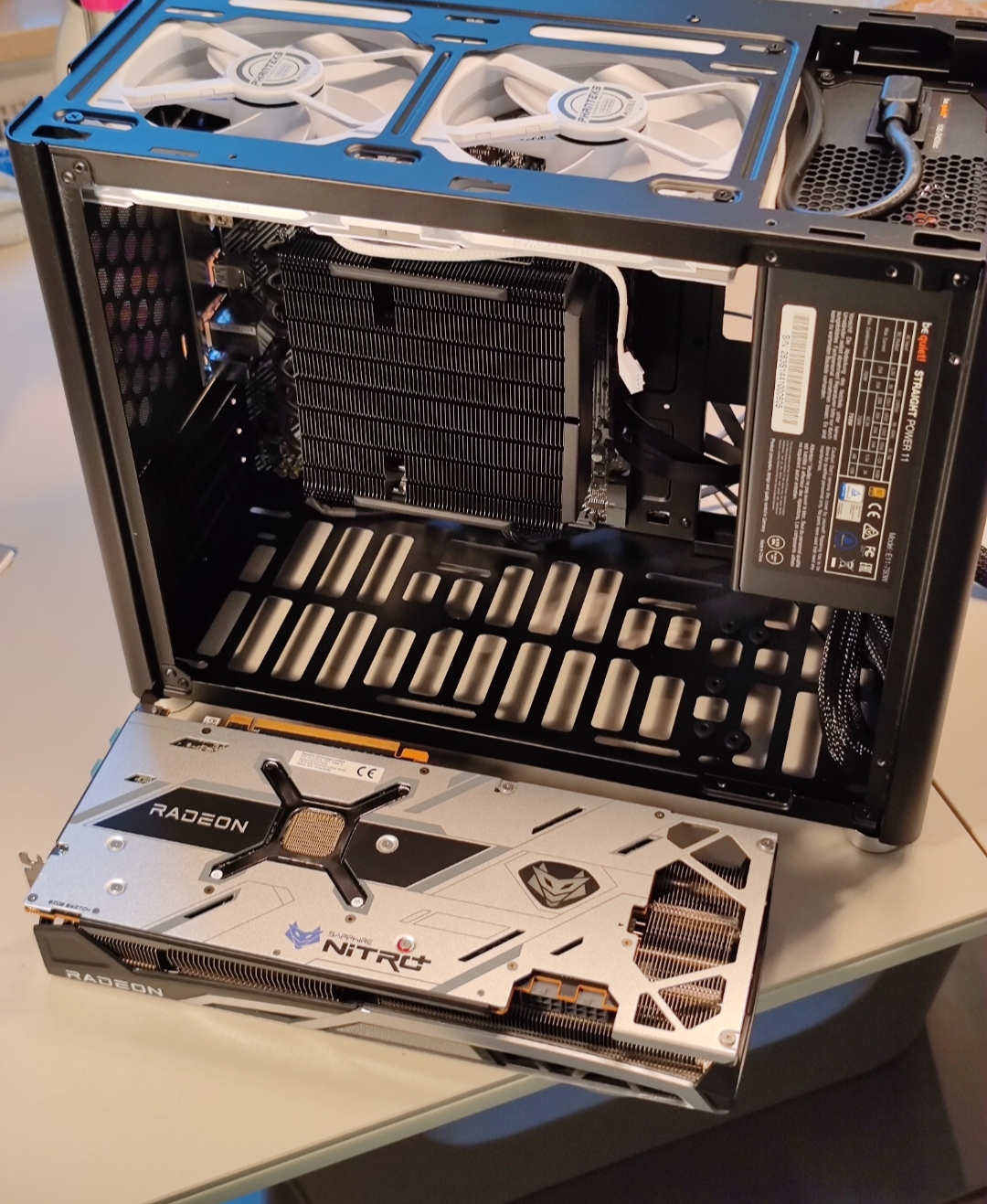

Hallo zusammen, hab mich leider total vertan in den Maßen. Nun hab ich hier am Jonsbo D30 einen 120er Phanteks D30 einblasend von hinten und 2 Phanteks D30 140er am Deckel ausblasend. Das NT hat auch einen 140er und ist ausblasend. Da kommt vermutlich zu wenig Luft rein und ich hab nicht im Ansatz überdruck also gibt's noch schön Staub. Plan war 2 140er Phanteks D30 am Gehäuseboden einblasend noch ch dazu.Meine Sapphire rx6800 Nitro ist zu fett (2 1/2 Slot) und hab zum Boden nur noch etwa 17mm Platz. Frage nun probieren o evtl. noch 2 schmale 140er auf den Boden. Da gibt's ja auch welche die nur 15mm hoch sind von jonsbo. Evtl. habt ihr noch eine Idee? LG Alex

Und im Betrieb sind die Temperaturen wie hoch genau?
Wozu 1000 Lüfter, wenn doch die vorhandenen vielicht genug sind?
Das bringt mMn nichts. Du bläst ja dann die Luft dieser Lüfter direkt auf die Lüfter der Sapphire.
Da würde ich lieber den Lüftern der Grafikkarte den Platz lassen, damit die richtig ziehen können.
Dann lieber gleich drei 120er. Oder, aber viele würden das verständlicherweise nicht tun, du montierst die Lüfter außerhalb.
Wobei ich gerade nicht weiß, wie hoch die Standfüße bei dem Gehäuse sind.
Aus deiner Signatur schließe ich, dass du CAD-affin bist (Annahme).
Du könnst die Standard-Lüfter deiner GPU demontieren und den dadurch gewonnen Platz für dicke 140mm Lüfter nutzten. Sollte noch Platz zwischen GPU und Lüftern sein, könntest du dir eine Luftführung entwerfen (3D Druck), die dann den Luftstrom der Lüfter richtig auf die GPU leitet.
Pauschal würde ich das nicht sagen.
Habe auch 2x 140er die von unten direkt auf die GPU blasen und das drückt die Temperaturen unter Last schon um gut 5-10 Grad.
Kommt natürlich auch immer auf das eigene Setup an.

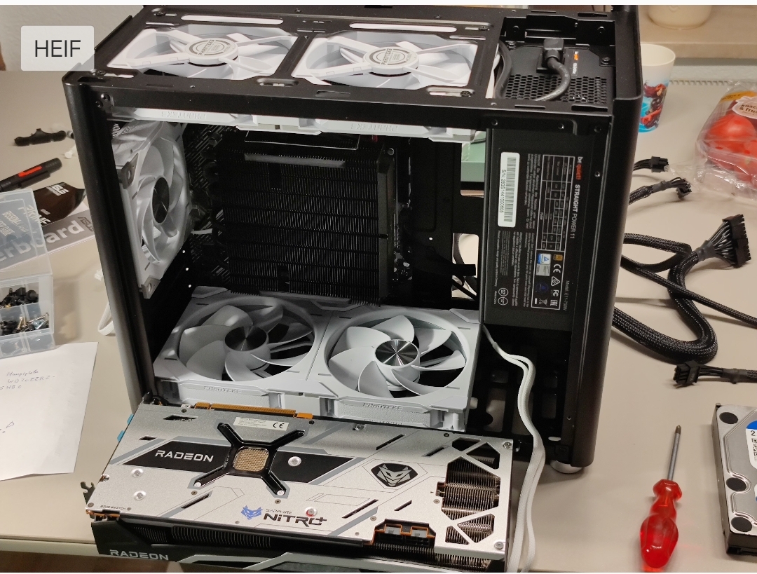

So wie auf'n Bild sollte das eigentlich aussehen😭
Schaff Mal schnell in kleinen ins Bett dann wird weiter gebastelt.

Heck- und Bodenlüfter würde ich genau umdrehen, unten dann natürlich flachere Lüfter unten. Wo soll denn die Frischluft herkommen? So hast du nur völligen Unterdruck und ziehst Staub aus den seitlichen Löchern.
Ganz generell verstehe ich auch nicht, warum ein Gehäuse so mickrig sein muss. Bekommt der CPU-Kühler noch nen Lüfter?
Du hast Angst vor Staub im Gehäuse und willst dann 2 Lüfter auf den Boden setzen, die dann den Staub vom Boden ansaugen?
@0815burner
Da kommen natürlich Staubfilter zum Einsatz. Aktuell hat er sie ja rausblasend, das macht für mich keinen Sinn...
Ach hat ich vergessen zu Erwähnen. Die Unteren und der Hecklüfter sind Reverse Lüfter, die beiden oberen sind normal drehend. Unten hab ich ja Staubfilter, wenn ein Unterdruck im Gehäuse entsteht und der ist definitiv vorhanden bei 3 Aussaugenden 140er vs. einem 120er einsaugend zieht es den Staub in jede Ritze rein.
Ja ich wollt halt Mal ein sehr kleines Gehäuse, das da deutliche Nachteile entstehen können ist mir bewusst. Ich hät halt auch Mal Messen sollen vorher. Hab den Bildern vertraut die auf der Jonsbo Seite sind. Da ist auch ne dicke gpu drin und trotzdem lüfter unten.....aber vermutlich ist da ein Itx drin und ich hab m-atx verbaut. Fehler gefunden.
Der Be Quit CPU kühler hat einen 135er Lüfter, der ist mittig verbaut.
Hmm, okay, stimmt. Ich war auf der falschen Fährte, weil bei den oberen Lüftern das Gitter klar zu sehen war.
Also pusten Heck und unten jetzt alle rein, oben raus? Würde ich so lassen, nur dass du für unten halt flachere Lüfter brauchst.
