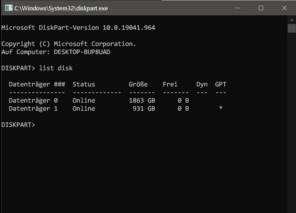

vielen Dank für deine Gedanken zu meiner Frage, ich in solchen Sachen bin ich einfach nicht mehr auf den laufenden.
Keine Ahnung der PC wurde mit Win8.1 installiert gekauft und dann von mir auf Win10 gebracht.
Aber zu Glück gibt es ja Internet und mein Bios-Modus ist unter Win im UEFI-Modus.
Aber bei GPT bin ich mir nicht sicher, in diskpart wird da bei dem M.2 - Datenträger 1 ein * angezeigt,
auf dieser ist auch mein Win10 installiert.
Ich hoffe das sind dann gute Voraussetzungen für ein Upgrade auf Win11.
