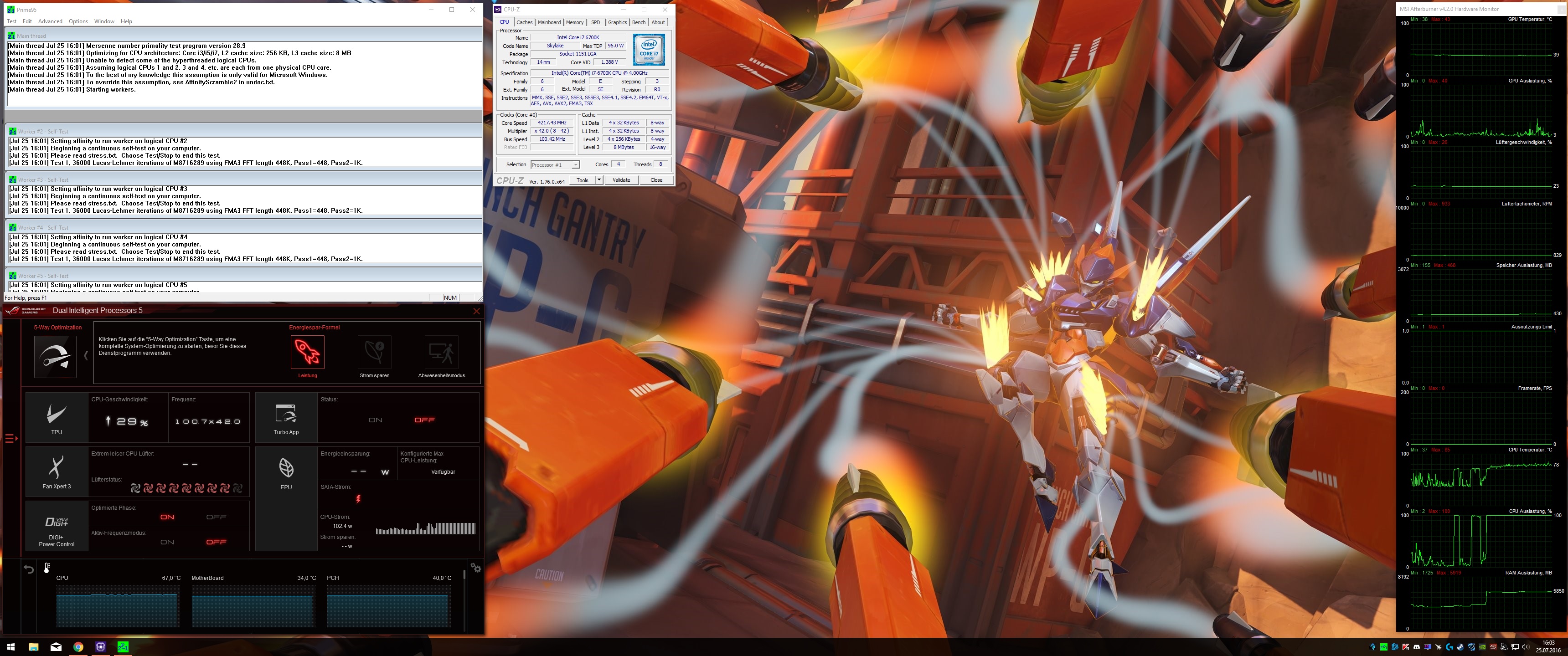

Habe eben mal das neue BIOS drauf gespielt und die Temperatur steigt ja maximal auf 70°C (laut Asus Tool) und 79°C (MSI Afterburner). Vor dem BIOS und dem überprüfen des Lüfters stieg die Temperatur direkt auf 90°C.
Spannung, Takt und Co haben sich nicht geändert.
trane87 schrieb:
- ja Wärmeleitpaste wurde aufgetragen und auch für den Umbau komplett neue gekauft
- der Lüfter war auch beim alten Prozessor drauf und wurde quasi nur auf das neue Board gesetzt.
Kann gut sein dass ein aktuelles BIOS der CPU nicht so viel Spannung gibt und deshalb die Temperatur sinkt.
Ich sehe aber gerade du stresst deine CPU mit Prime95, die neuen Versionen von Prime95 stressen die aktuellen CPUs sehr sehr stark in einen schon unrealistischen Bereich, da sind die 80 Grad schon normal.
In den neuen Versonen setzt Prime95 massenhaft AVX2 Befehle ein, die die CPU extrem beanspruchen, das hat aber nichts mit einem Alltagsbetrieb zu tun.
80°C empfinde ich auch normal. Vorher waren es aber direkt 100°C ^^
