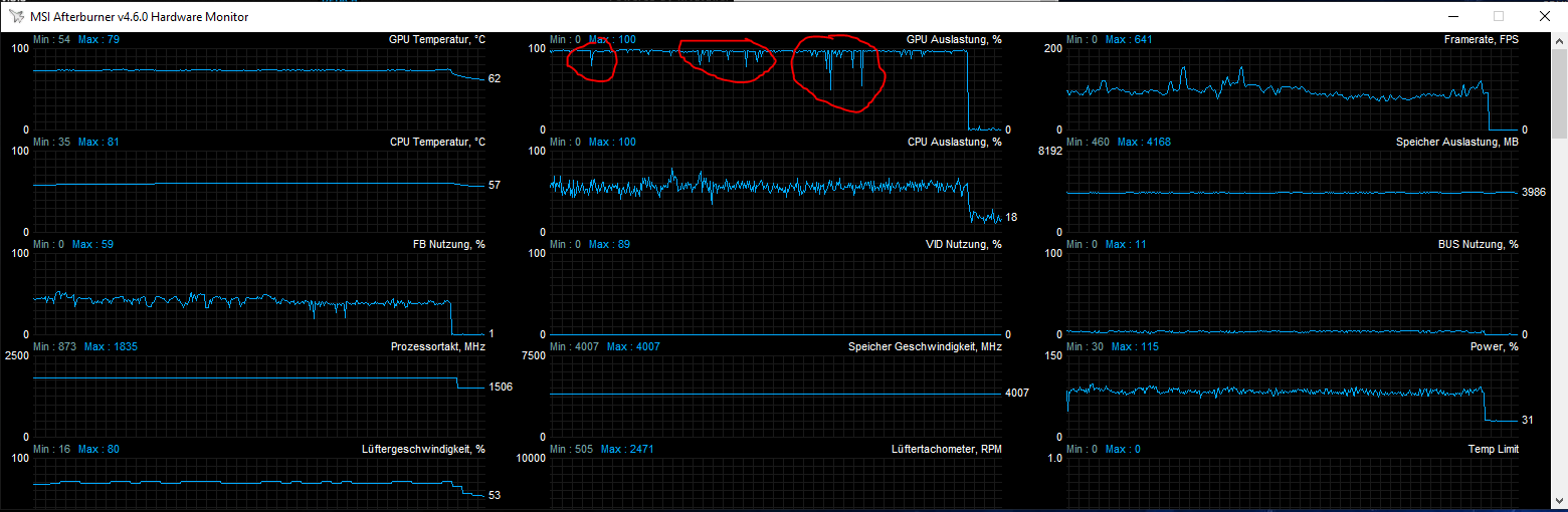

Hey Leute, ich komme bei meinem Problem echt nicht mehr weiter und brauche eure Hilfe.
Beim spielen tritt zufällig ca. alle 30 sec ein Freeze für einen Bruchteil einer Sekunde auf und dies hängt wohl mit der Graka Auslastung zusammen, da die Auslastung kurz immer auf ca. 75% runterfällt und gleich wieder auf 97% hoch geht. Der Takt von CPU / GPU bleiben jedoch konstant und die Temps sind in ordnung, d.h. Gpu: 75°C / CPU 60°C. Dies tritt soweit ich das beurteilen kann bis jetzt nur in Battlefield V auf jedoch selten auch in Need for Speed: Payback oder extrem selten in Apex Legends. In synthetischen Benchmarks hingegen hatte ich keinen einzigen Ruckler, weshalb ich die Performanceeinbrüche auf das Spiel oder auf Windows schieben würde.
Ich habe schon viel versucht, unter anderem:
  • Treiberupdates von Grafikkarte (neu installiert mit DDU)
  • Diverse Spieleinstellungen
  • Diverse Grafiktreibereinstellungen
  • Andere Grafikkarte verwendet
  • Andere Treiber verwendet
  • System komplett neu aufgesetzt
  • Grafikkarte in einen anderen PCIe Slot verbaut
  • GPU / CPU übertaktet
  • RAM untertaktet
  • Windows Intelligent Standby List Cleaner installiert
  • Windows Vollbildoptimierung an / aus
  • Windows Spielemodus an / aus
All das hat eine leichte Verbesserung verursacht, jedoch bin ich immer noch nicht zu frieden aber ich weiß wirklich nicht an was es noch liegen könnte...
Ich hoffe ihr könnt mir helfen und danke schon im voraus für eure Antworten.
Ich habe euch noch ein Bild angehängt wo mit rot diese GPU usage drops zu sehen sind, die Fps droppen dabei nicht, jedoch habe ich trotzdem einen Microstutter in diesem Moment.

Wie sieht denn die RAM-Auslastung und die VRAM-Auslastung aus?
Um das auszuschließen würde ich die Grafikdetails etwas unterstellen und schauen ob es dort auch auftritt

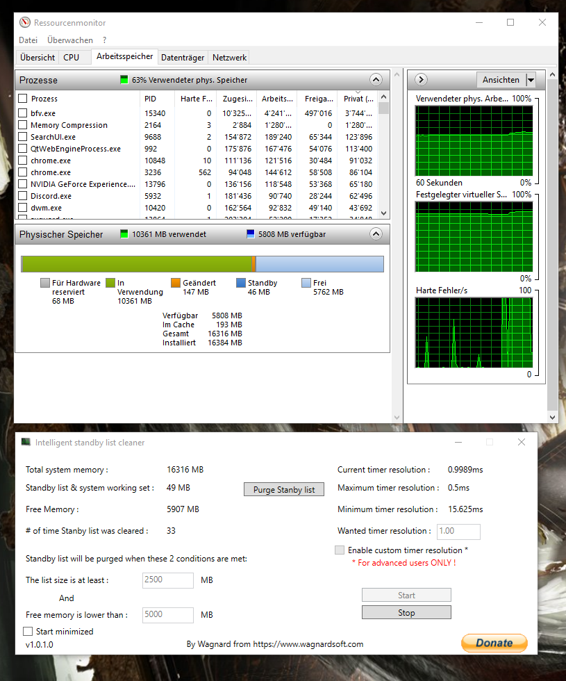

Danke fuer den Tipp, jedoch kommen die Ruckler auch mit dem Tool aktiviert. also am Standbymemory Bug liegts wohl nicht. :/
okay,
kannst du mal bitte schauen, ob er wirklich den standby memory leert?
zock mal 20 minuten bf5 und schau nach dem hier:
775501
task manager - leistung - ress.monitor - arbeitsspeicher

und hier das Bild vom Standbyram:
775611

eazyeazy schrieb:
Ist das bild auch nach 20 minuten battlefield?
Jap, auch nach 20 min...
