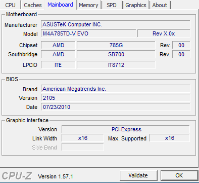

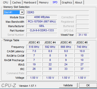

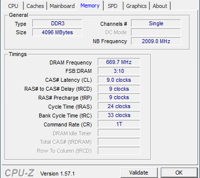

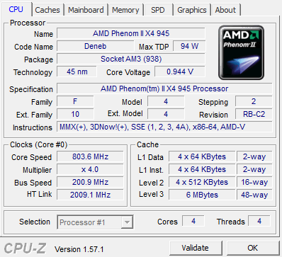

Mache bitte noch ein paar Screenshots von CPU-Z (Reiter Mainboard, CPU, Memory und SPD).
Habe ich angehangen. Bei SPD ist - wie gesagt - nur in Slot1 ein riegel. Die anderen sind leer.

Du könntest mal die Command Rate auf 2 zurückstellen.
Das kann manchmal zu Fehlern führen.
Und du könnetst mit Memtest86+ mal den RAM testen.
