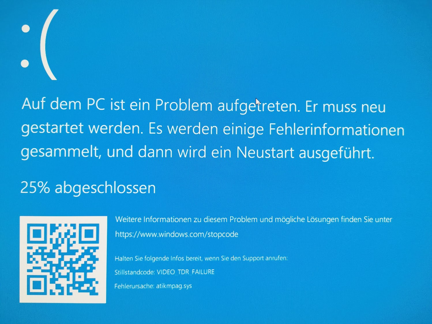

Leider habe ich mit dem Rechner etwas Probleme. Er stürzt gelegentlich ab, das heisst:
1. Das Bild friert einfach ein
=> Hier hat etwas Abhilfe geschaffen das Ram von 3000Mhz auf 2330Mhz runterzutakten
2. Der Bildschirm wird auf einmal schwarz und der Rechner reagiert überhaupt nicht mehr. Nur ein Aus- und Einschalten hilft wieder.
3. Ganz selten auch mal einen Bluescreen. Gerade konnte ich ihn fotografieren: Video TDR Failure / atikmpag.sys
Kann mir jemand einen Tipp geben, wie ich bei der Diagnose vorgehen kann?

wieso Grafikkarte? Er hat den 2200G. Welche Windows Version? Die 1903? Oder eine ältere? Wie sind die Temperaturen der CPU?
Treiber sauber neu installieren und mal einen Memtest laufen lassen.
Es scheint ein Problem mit der Grafik zu sein - vielleicht nach einem neuen Treiber umschauen bzw beu installieren. Auch hast du offensichtlich in UEFI herum gefohrwerkt. Das sollte man eigentlich, vor allem, wenn man dann dasteht und Probleme hat. Versuch wenigstens auch da wieder die Default Einstellungen zu laden. Auch wenn du die Grafiktreiber Einstellungen auf Normal zurücksetzen kannst. wäre das kein Fehler.
Sieht nach einem Problem mit dem Grafikkartentreiber aus. Updaten falls möglich. Sonst einfach mal SAUBER deinstallieren und neu installieren.

jup graka.. du hast die wahrscheinlich den MS Treiber oben und der is natürlich "noch" nicht ausgelegt für 2200G.
TODO:
1. DDU UNINSTALLER
2. Neustarten
3. AMD Treiber installieren
4. Fertig :)
