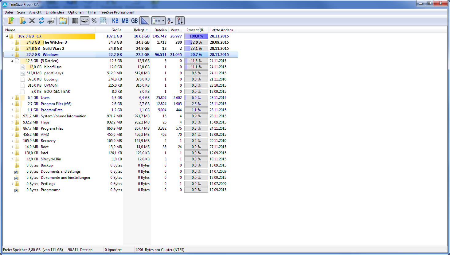

Die SSDs können ja nichts dafür das sie voll werden, die stellen nur den Speicherplatz zur Verfügung, verwalten aber weder Partitionen, noch Verzeichnisse oder Dateien selbst. Dem Adressraum verwaltet des Betriebssystem und das entscheidet was und wo es gespeichert wird, nicht die SSD selbst. Es gibt Tools wie z.B. WinDirStat, TreeSize oder SequoiaView die helfen relativ schnell zu entlarven, welche Dateien den Platz belegen. Unbedingt zu empfehlen ist es auch das FAQ zu Treesize zu lesen!
Danke Leute. Im Anhang mal ein Bild mit jetztiger Situation. Wie man sieht, kann ich nur zwei Spiele unter 30GB installieren, da sind dann 120GB echt zu wenig. Bei 250GB könnte ich dann noch 150GB Spiele installieren, dass wären dann so 2-4 Spiele noch. Also laut Rechnung geht sich das aus, oder wo ist der Haken? :D
Ich meine naja, die SSD werde ich ja bestimmt noch 5 Jahre oder so haben und dann muss ich mir später nicht nochmal ne SSD kaufen :o. So schwer die Entscheidung^^.

Die SSD ist viel zu voll, das mag auch Windows nicht wenn sein Systemlaufwerk so randvoll ist, Du musst Dich also nicht wundern, wenn Du immer wieder mal Probleme bekommst. Ob Du die Crucial BX100 oder die 850 Evo nimmst ist relativ egal, die 850 Evo ist ein wenig schneller aber merken wird man es kaum, die NANDs der BX100 sind mit 2000 P/E Zyklen spezifiziert und die der 850 Evo mit 3000, aber Du wirst sowieso nur einen Bruchteil davon nutzen bevor Du sie ersetzen wirst, die 850 Evo hat 5 Jahre Garantie BX100 nur 3. Die Crucial BX100 500GB, SATA (CT500BX100SSD1) ist ab € 154,99 bei Geizhals gelistet, die Samsung SSD 850 Evo 500GB, SATA (MZ-75E500B) ab € 154,85, die tun sich preislich also auch nicht. Nimm die günstigere und bei Gleichstand würde ich die 850 Evo vorziehen, wobei die in Biltzangebote auch schon mal deutlich günstiger, ich meine ab 135€ zu haben war. Vielleicht am Montag noch mal, dem Cyber Monday?
