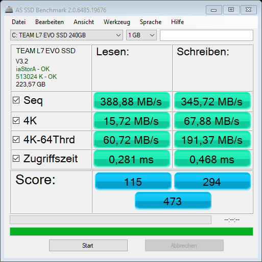

Hallo Liebe Leute,
ich habe heute mal meine SSD getestet und mir kommen die werte Extrem gering vor.
Oder sehe ich das falsch?
würde mich sehr über eine Antwort freuen.
LG Mathias

hasentier schrieb:
Man sieht kein Bild!
Habe es geändert. Danke für die Information @hasentier
konnte auch bei Google nicht so recht eine Liste finden wo man sich drann orientieren könnte, was gut oder schlecht ist.
Wenn Du eine gute SSDs willst, nimm eine SSDs von einem NAND Herstellern oder deren Tochterfirmen. Bei der Teamgroup L7 Evo wird ja nicht einmal der Controller angegeben, auch nicht Datenblatt, aber dort steht immerhin, dass die Werte mit nicht komprimierbaren Daten wie sie CrystalDiskMark und AS-SSD verwenden, dann schlechter sind als bei extrem komprimierbaren Daten wie ATTO sie zum Testen nimmt. Daher dürfte es ein Phison Controller sein, denn die haben eine Datenkompression und vermutlich einer ohne DRAM Cache, dann die IOPS schreibend nehmen bei der 240GB gegenüber der 120GB von 50k auf 33k massiv ab. Die schlechten Werte bei Dir dürften damit auch daran liegen, dass es eben ein Systemlaufwerk ist, welches also nicht mehr leer ist und wo es auch ständig Zugriffe von Windows auf die SSD gibt, während der Benchmark läuft. Damit muss der Controller auch noch öfter Teile der Mappingtabelle aus dem NAND in sein kleines internes SRAM holen, was die Performance schmälert. Diese DRAM losen SSDs sind einfach im Alltag viel lahmer als die Werte im Preisvergleich und den Datenblättern es glauben machen und daher nicht empfehlenswert.
