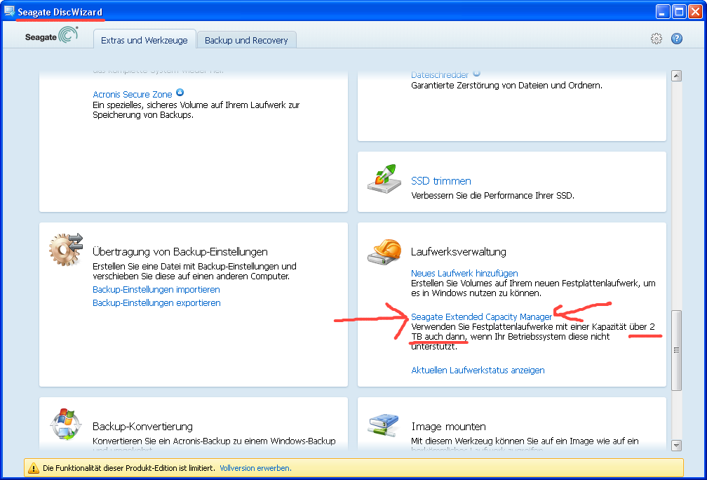

Trim habe ich mit O&O Defrag 17 laufen und man kann mit einer alten Acronis Version Seagate Discwizard Build 5840
