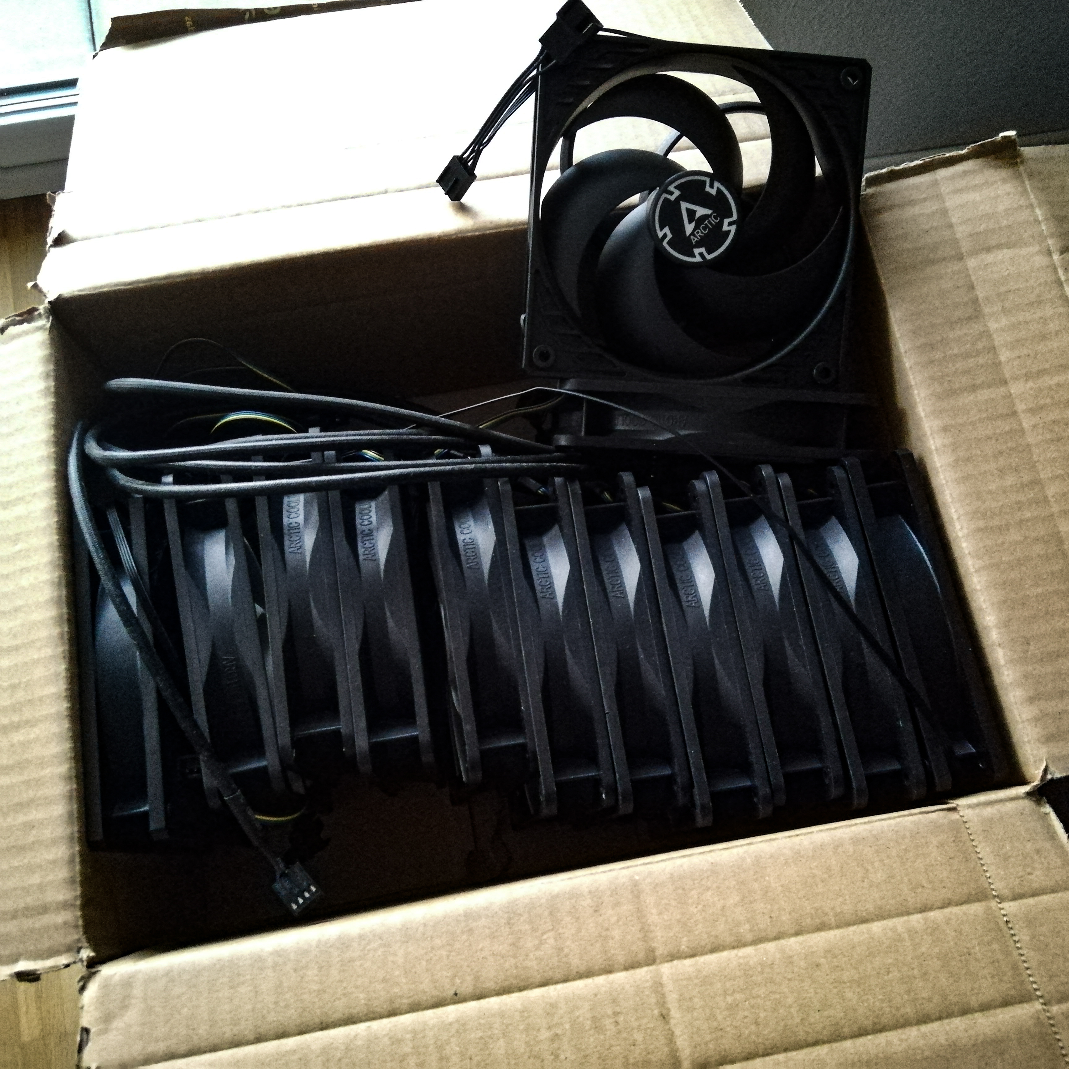

Da gefällt mir die Lösung mit den Arctic Lüftern wesentlich besser, gibt es ein Maximum wieviele Lüfter ich auf diese Weise verketten kann? :D Ich will ja nicht das mein Mainboard abraucht. Hat irgendwer schon Erfahrungen mit den Phanteks Halos RG Rahmen gemacht? Sind die brauchbar?

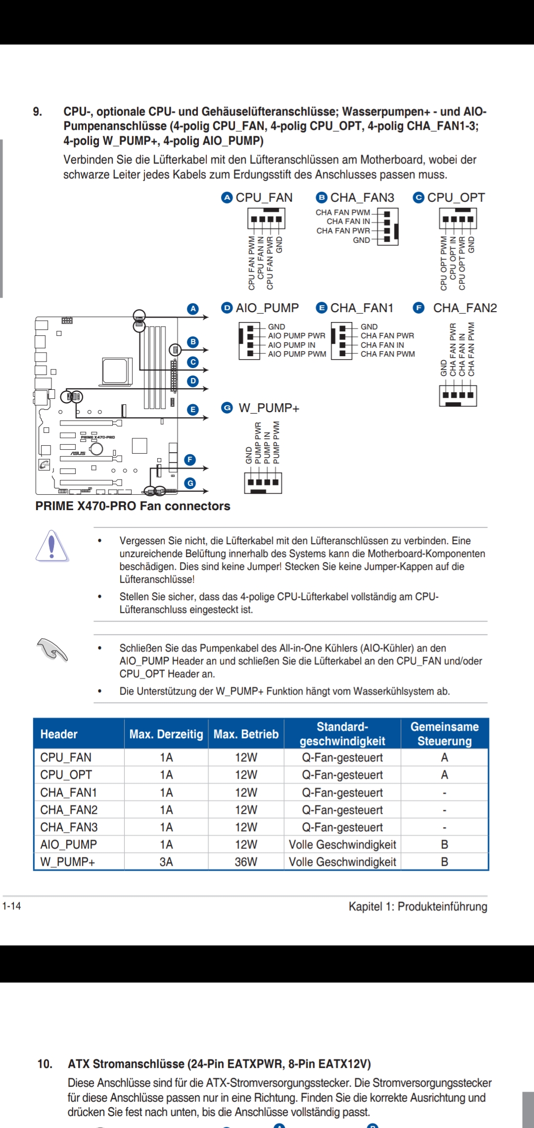

ChaosCoders schrieb:
Quadro bietet zu wenig Anschlüsse
Du kannst per Y-Adapter mehrere Lüfter an einen Lüfterausgang hängen:
  • Anschluss A: Alle Lüfter auf dem Radiator im Deckel
  • Anschluss B: Alle Lüfter auf dem Radiator im Boden
  • Anschluss C: Alle Lüfter auf dem Radiator in der Front
  • Anschluss D: Alle Gehäuselüfter
8 Stück würde ich mich bei fast jedem Mainboardanschluss trauen.
Nimm statt den F14 lieber die P14 von Arctic, die für den Einsatz auf Radiatoren gedacht sind Link. Nennstrom ist mit 0.12 A angegeben, was rechnerisch 16 Lüfter erlauben würde. Da du mehrere Header auf dem Board haben wirst würde ich rein aus Bequemlichkeit bei der Verkabelung die oberen Lüfter zusammenschließen und oben am Mainboard einstecken und die Unteren entsprechend unten. 6 Lüfter würde ich einem 2A Header allerdings problemlos zutrauen, ich würde aber vielleicht trotzdem kurz den Anlaufstrom messen, fürs Gewissen :D

Ich nutz die 120er aktuell auch und kann nur gutes berichten :daumen:

Das Lüfter Problem scheint gelöst... fast! Denn wenn ich mir schon diese RGB Frames kaufe will ich auch die 5V/3-Pin Variante haben, mit den Adressable RGBs. Allerdings hat mein Motherboard nur zwei 4 Pin RGB Header - also offensichtlich nicht kompatibel zu den Digital RGB Frames sondern nur zu der non-Digital Variante. Bin ich halt selbst schuld, hab beim Kauf des MBs da nicht zu genau hingeschaut :mussweg:
Also sieht es aus als bräuchte ich dafür einen Controller oder Hub. Habe bis jetzt aber nur Controller gefunden die über den 3 Pin Anschluss oder Sata-Strom angeschlossen werden, und dann sind die ja nicht mehr kompatibel zu Asus Aura oder irgendeiner Software auf dem PC sondern werden über eine Fernbedienung oder Ähnliches gesteuert - bevor ich sowas mache hol ich mir eher die Non-Digital Variante. Gibt es da Controller die über den internen USB 2 Header oder so angeschlossen werden?
Ok danke, werde mal den Anlaufstrom messen sollte es knapp werden mit der Anzahl an Lüftern pro Anschluss - die Info das ein Anschluss 2A aushält hilft mir da definitv schon weiter ;)
Ich hatte nur eine Beispiel Rechnung mit. einem 2A Header gemacht :D Damit du dir nicht dein Board grillst hab ich mal kurz in dein Handbuch geschaut:
Du hast also 1A Header plus einen 3A.
Wie gesagt, mess mal den Anlaufstrom und dann wählst du die Anzahl an Lüftern pro Header.
Man muss sprichwörtlich kurz messen: https://www.computerbase.de/forum/t...it-vielen-fragen.1883558/page-7#post-22940116, nach 0.02 ms ist die Sache vorbei. Mit einem normalen Multimeter erwischt man das nicht. Die erste Messung waren 9 x Noctua NF-P14s redux-1200 PWM an einem 1A Header.
Reaktionen: ChaosCoders
[IMG]https://pics.computerbase.de/forum/attachments/705/705626-13355539e113b6198d6978824af38ad9.jpg[/IMG]
Ich habe die Lüfter aller Radiatoren, also insgesamt 10, an einem PWM Splitter hängen, über Sata versorgt wird und über den CPU Fan Header das PWM Signal bekommt. Das hat für mich die Verkabelung vereinfacht und man hat über das Netzteil direkt mehr Strom als man je für Lüfter benötigen könnte :D

Hm ok, also ich hab hier zu Hause nur ein einfaches Multimeter, sieht also aus als hätte ich nicht wirklich eine Chance das ordentlich zu messen, oder? Aber wenn du 9 Noctuas an einem 1A Header anschließen kannst sollte ich ja auch 8 Arctic Lüfter an einem Anschluss betreiben können, richtig? Den 3A Header brauche ich ja schließlich für die Wasserpumpe. Die Arctic Lüfter ziehen zwar 0,22A bei 6V bzw. 0,11A bei 12V aber im 12V Betrieb sollte das ja dann mit 0,88A noch locker im Rahmen sein.
Noch eine Frage zu deiner Grafik in dem Beitrag: Ziehst du wirklich kurzzeitig 13A aus dem 1A Anschluss des Mainboards !? 😨 Sieht für mich dann ja aus als würde das MB solche Lastspitzen verkraften können aber nicht für den dauerhaften Betrieb damit ausgelegt sein. Oder verstehe ich hier etwas grundsätzlich falsch?
Ja, seit bald zwei Jahren im Schnitt ein bis zweimal pro Tag. Und die Lüfter würden noch mehr ziehen, wenn der Anschluss mehr hergeben würde, wie man an der dritten Grafik (Labornetzteil + Stützkondensator) sieht.
So ist es.
Ja, wobei die meisten Pumpen den Strom über ein separates Kabel direkt vom Netzteil bekommt.
Richtig:
