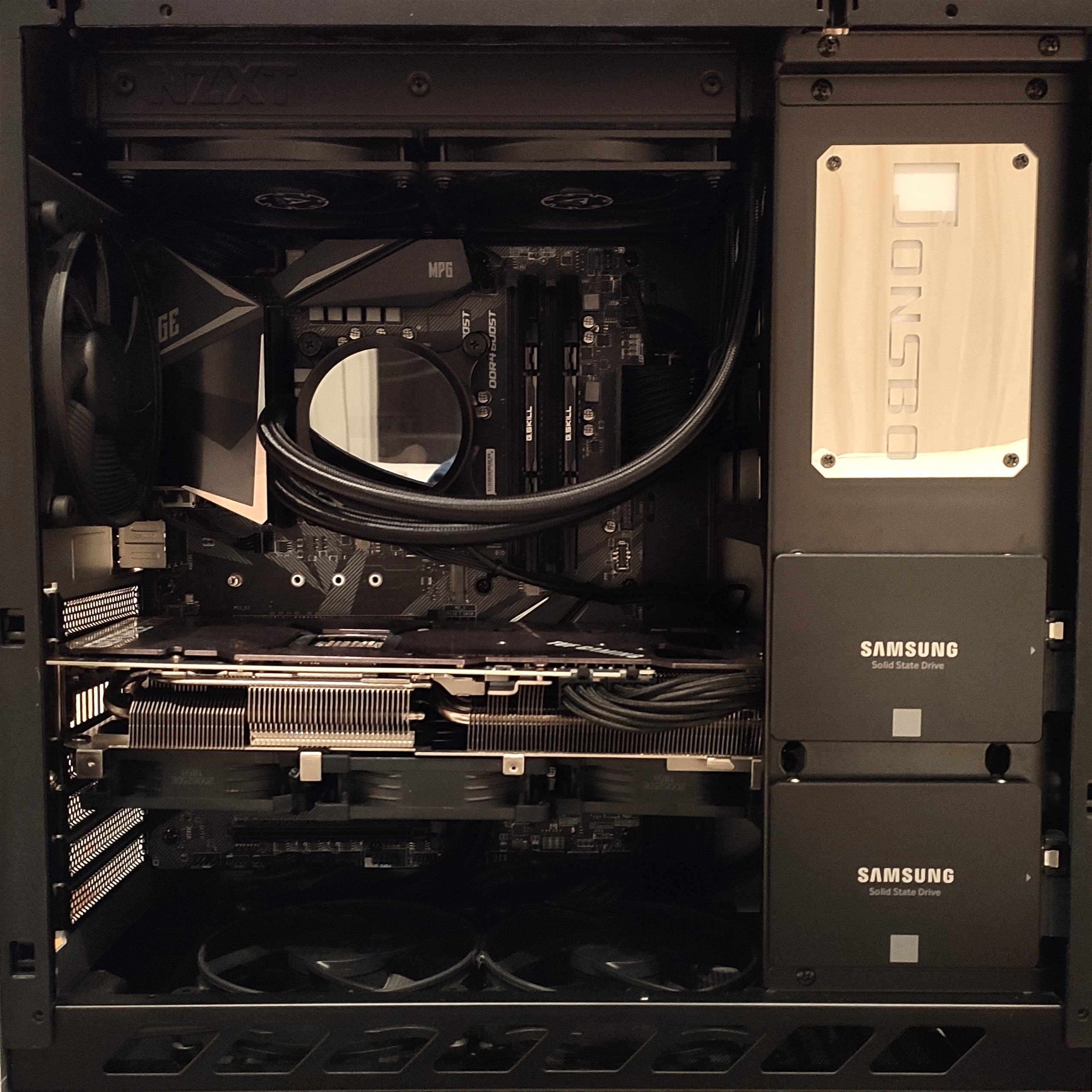

Dies entspricht aber nicht der alten ATX-Norm.cypher27 schrieb:Wieso quer?! Bei mir "zieht" die Luft da wunderbar entlang (sofern das überhaut nötig sein sollte); von unten nach oben...![]()
Dort wurde von unten Rechts kalte Luft angezogen, über das Mainboard und alle Komponenten gezogen und oben Links aus dem Netzteil wurde die warme Luft rausgezogen.

Auf dem Foto sieht man, wie die Grafikkarte eine Barriere für den Luftstrom darstellt. Die Luft kann nicht von unten nach oben durchziehen.cypher27 schrieb:Wieso quer?! Bei mir "zieht" die Luft da wunderbar entlang (sofern das überhaut nötig sein sollte); von unten nach oben...![]()
Sooo breit/tief ist die Grafikarte nun auch wieder nicht. Es "zieht" schon noch Luft vorbei zwischen Außenwand und Grafikkarte sowie zwischen Mainboard und Grafikkarte vorbei. Ansonsten wäre es der CPU wohl etwas zu warm, wenn sie ausschließlich mit der Abluft der Grafikkarte "versorgt" werden würde.Pym schrieb:Die Luft kann nicht von unten nach oben durchziehen.
Aber ja, echter "Luftzug" herrscht am RAM sicher nicht, daher ja bereits meine "" im ursprünglichen Post beim Thema "Ziehen".
Es ging hier mehr um die generelle Luftstromrichtung, die in meinem (im SFF Bereich sogar sehr häufigen) Fall eben zu der Ausrichtung der RAM-Riegel passt.

Der ATX Standard ist so definiert, dass oberhalb der CPU das Netzteil sitzt und die Wärme rausbläst. Mit dem Gedanken sind die Speichermodule in der richtigen Richtung positioniert.wern001 schrieb:hey
Im betreff steht ja schon alles. Im Serverbereich sind die RAMs ja im Luftstrom designt. Wieso Desktopbereich nicht?
Das vorne nach Hinten kam erst deutlich später, als die Tower Bauform sich etabliert hatte und auch kaum noch optische Laufwerke verbaut wurden.
Darauf nimmt aber der ATX Standard keine Rücksicht. Da hat auch niemand damit gerechnet, dass eine Grafikkarte mehrere Slots blockiert und die hohe Leistung Einfluß auf die Audio Komponenten hat.
Wie soll denn die Luft durch deine Grafikkarte von unten nach oben gelangen?cypher27 schrieb:Wieso quer?! Bei mir "zieht" die Luft da wunderbar entlang (sofern das überhaut nötig sein sollte); von unten nach oben...
