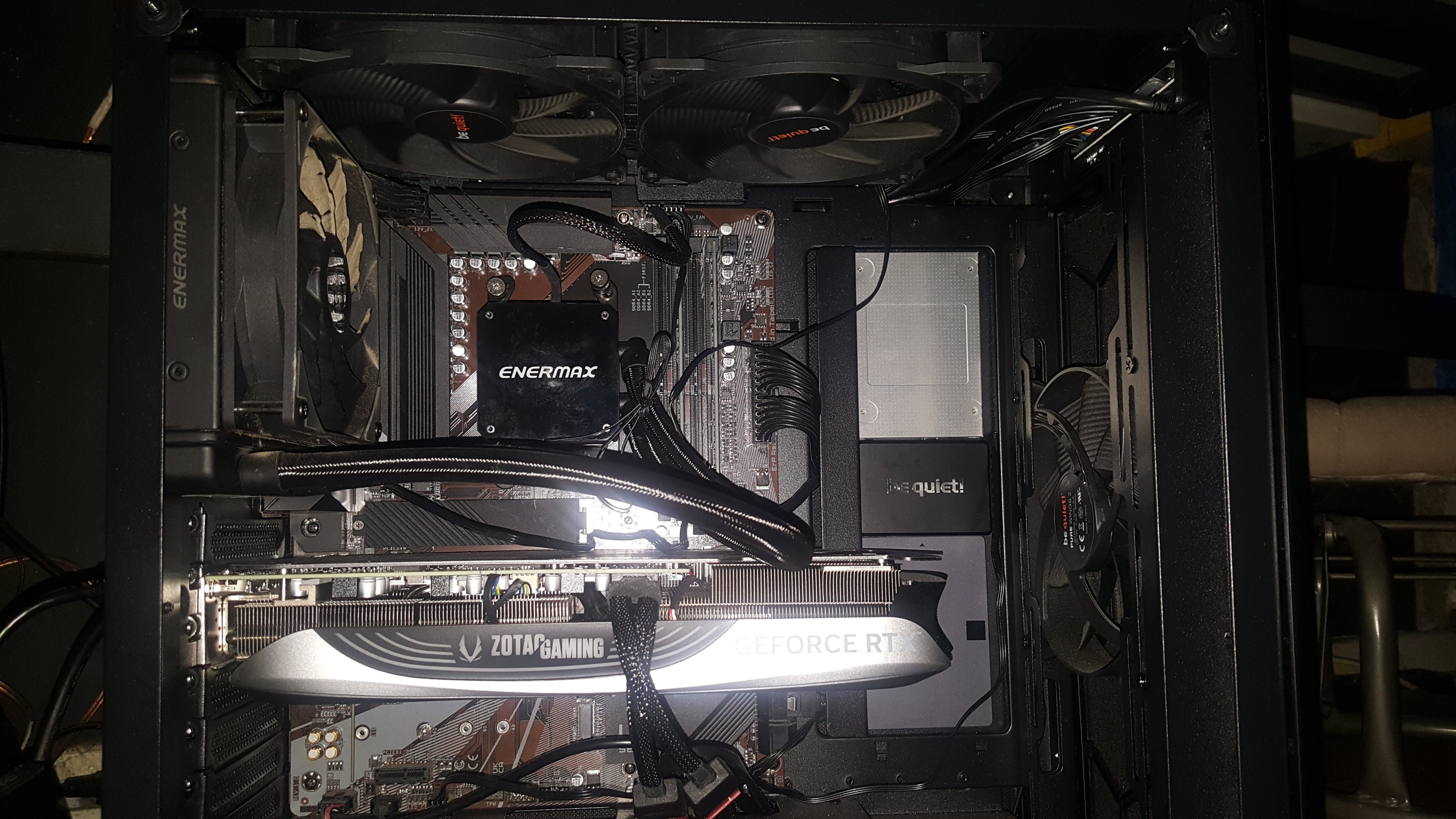

Sorry, ich hab das Gehäuse vergessen. Das ist ein ATX be quiet! Pure Base500DX.
SJAFNWEIF schrieb:
Rest des Systems wäre wichtig zu wissen. Insbesondere Gehäuse, Gehäusebelüftung und Einbauposition der AiO.
Ich habe mal ein Foto für die Positionen gemacht. Hinten bläst er alles raus.

Übrigens, ich würde den Lüfter in der Gehäusefront weiter nach unten setzen, dass er die Frischluft direkt in den Ansaugbereich der Grafikkarte bläst. Gerade geht die Hälfte einfach in den oberen Bereich des Gehäuses und wird da wieder abgesaugt.
Und Staub Wischen und bissel sauber machen.
Die Lüfter, insbesondere von der Aio, sehen übel aus.

Bevor dein Luftkühlung für die CPU eingebaut wird, sollte (ausgehend von deinem eingestellten Foto) der rechte Lüfter im Deckel nach hinten verbaut werden (wo die AIO ist), der saugt sonst die frische Luft vor dem CPU Kühler aus dem Gehäuse.
Ggf. wäre auch noch ein zweiter Lüfter in der Front nicht schlecht, einer oben und den andern, wie @Sinusspass schon schrieb, weiter nach unten.
