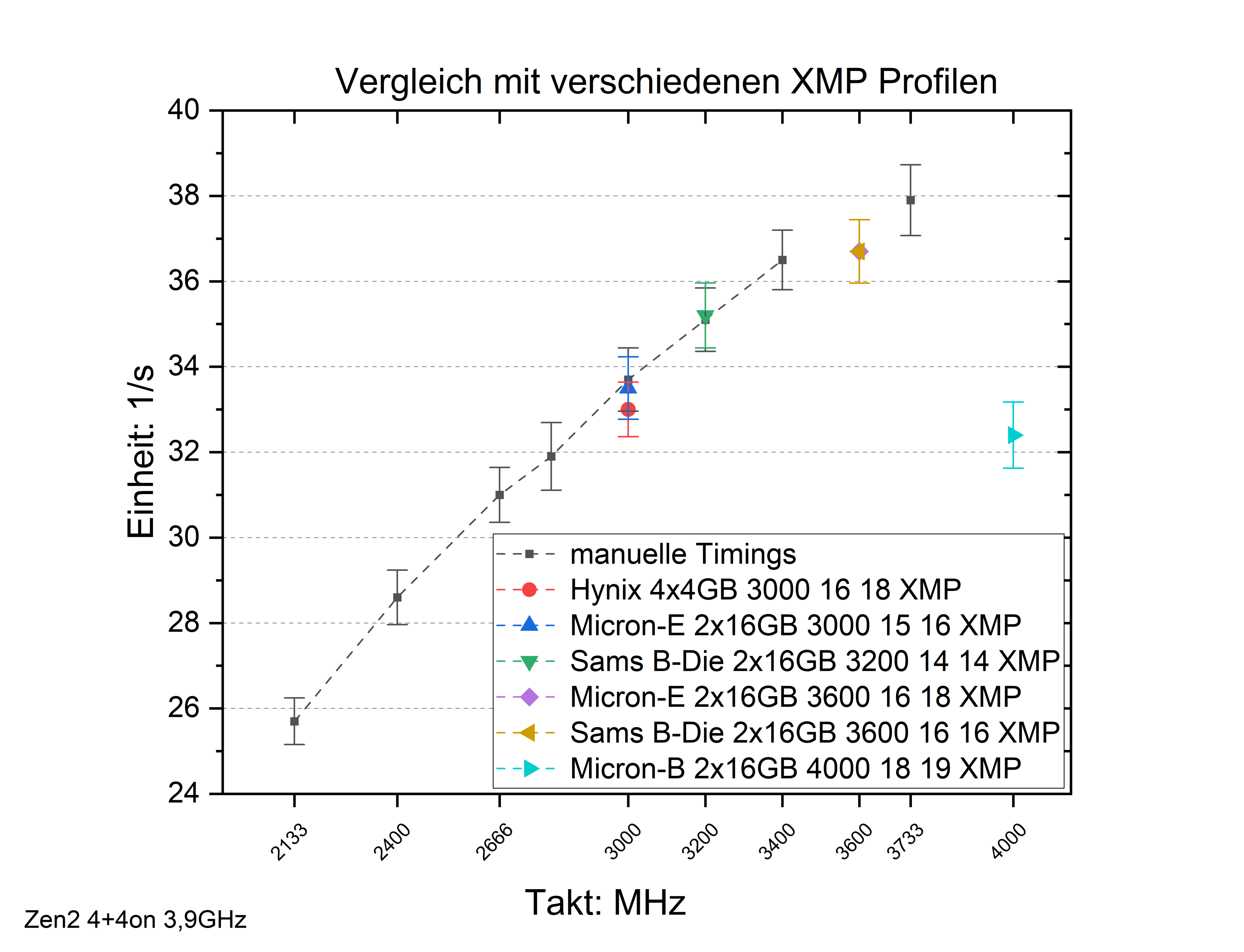

Der Memorycontroller wird die 4000 MT/s (2000MHz) schon packen, das ist nicht das Problem.
Aber sofern du keinen synchonen Infinity Fabric erzwingst, läuft alles ab 3600 MT/s asynchron und das kostet durchaus Leistung.
Ich hatte noch keine Zen2 oder 3 CPU gehabt, die mehr als 1900 MHz IF ohne Whea Fehler geschafft hat....das mag vorkommen, aber es scheint sehr selten...meist gehen maximal 1866 aber das relativ sicher.
Und asynchron ist bei DDR4 echt blöd, wie z.B. in diesem Vergleich aus meinem Anno 1800 Benchmark:
https://www.computerbase.de/forum/attachments/zen2ramxmp-png.1335418/
Da siehst du, dass XMP 4000 Cl18 19 sogar schlechter ist als billiges 3000 Cl15 16.
Reaktionen: JMP $FCE2, StylishChiller und BeezleBug

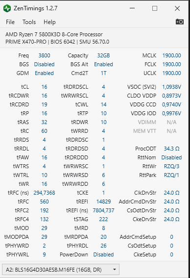

Also der IF von 2000 MHz lief schon. Lief, bis ich irgendwann zwischen 16:30h (letztes Mal geschaut) und eben einen Fehler in Karhu gesehen habe.
Die ersten ca. 4h lief Karhu also fehlerfrei.
Wobei ich auch den Fehler gemacht habe, den CO schon angelegt zu haben. Hätte ich vielleicht mal besser erstmal ohne getestet.
Vielleicht braucht der SoC auch noch ein wenig mehr 1,1375V hat der aber schon. Mehr als 1,15V würde ich dem aber auch nicht geben.
Ich habe jetzt mal 3933 MHz angelegt und werde morgen während der Arbeit oder über Nacht mal nen Durchlauf machen.
Vielleicht auch nochmal 4000 MHz ohne zusätzlichen CO.
Hab mal spaßeshalber eben die hier im Forum geposteten laschen Timings für Micron E-Dies und 3800 MHz angelegt.
Da haben die jetzigen G.SKills (SK Hynix) aber sowas von direkt kapituliert (PC schaltet aus und versucht mehrfach zu booten). :D

Habe jetzt mal 1967 MHz FLCK eingestellt.
WHEAs hatte ich zumindest keine beim Karhu Run heute.
Mag sein, dass mein 5800X3D auch fehlerfrei mehr als 1900 MHz FLCK hinbekommt. 2000 MHz scheinen aber wohl etwas zu viel.
