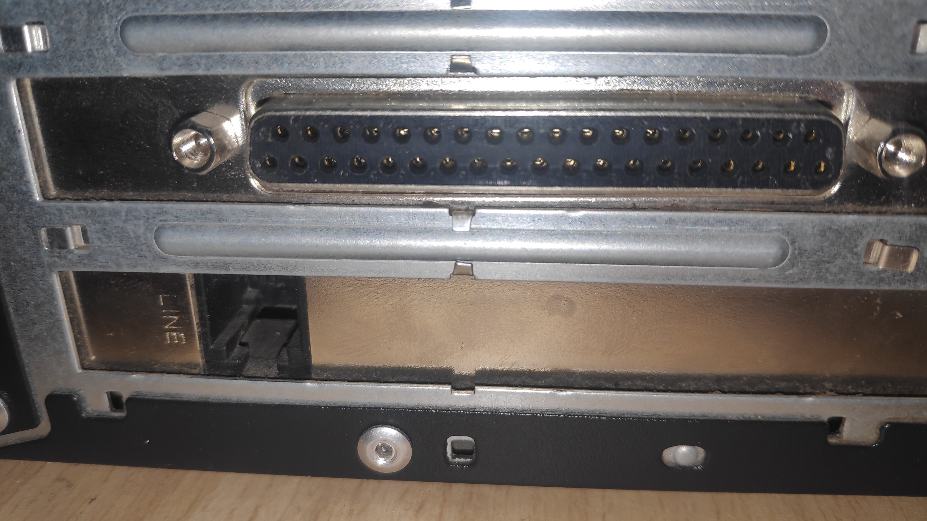

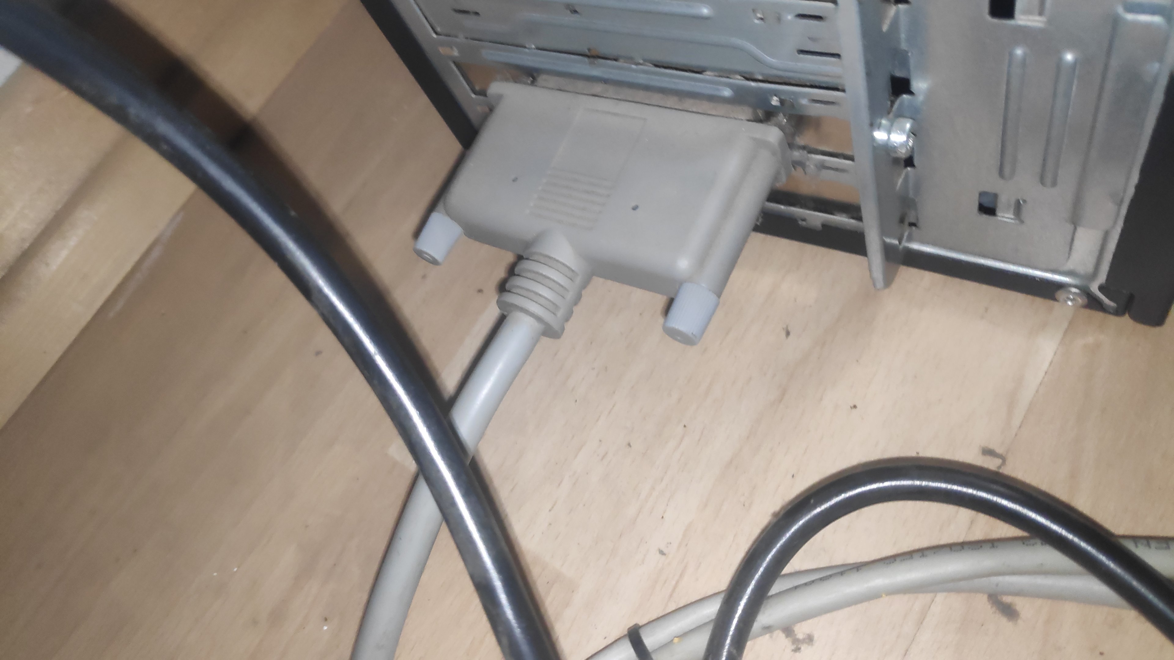

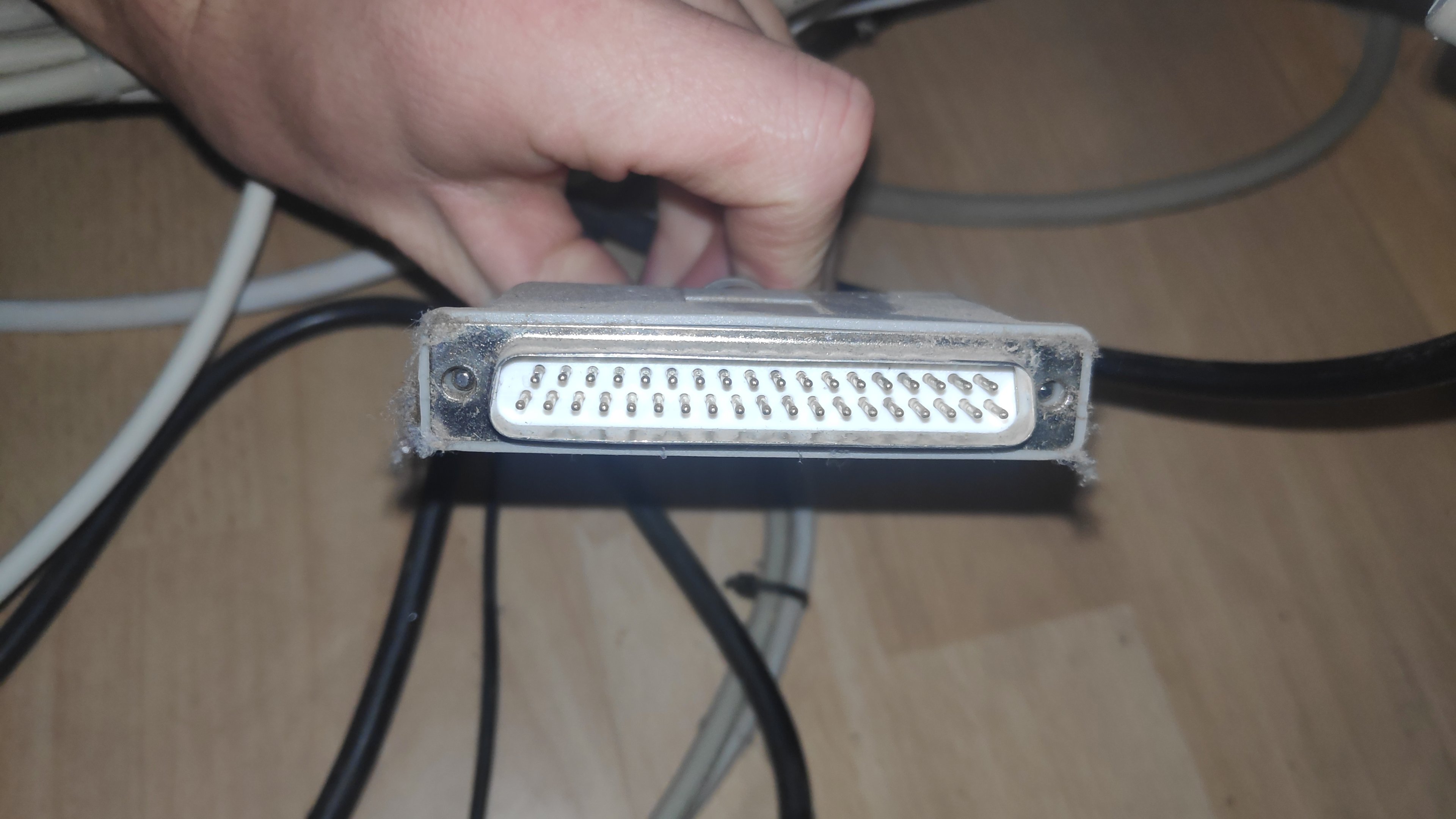

Ich versuche ein altes Programm, welches mein Vater benötigt, auf einem Minicomputer (RasperryPi, Arduino, Lattepanda, Intel NUC o.ä.) zum Laufen zu bringen.
Dieses Programm steuert die Fütterung der Tiere (mein Vater hat einen Bauernhof) über ein spezielles Zwischengerät welches einen mir unbekannten Anschluss verwendet. Bei seinem alten PC wurde dieser Stecker auch einfach über eine PCI Karte nachgerüstet...
Weiß jemand von euch zufällig wie dieser Stecker heißt und ob ich diese Karte einfach mittels PCI --> PCIe Adapter in einem modernen Minicomputer einbauen kann?

Das scheint etwas proprietäres zu sein. 37poliger Sub-D Stecker
Paralleler Anschluss / LPT hat 25 Pole
Das Problem wird es vermutlich sein, die Treiber auf das neue Betriebssystem zum laufen zu bringen.
PCI-PCIe-Adapter kann man probieren. Bleibt aber noch das Treiberproblem.
Lief der alte PC auf Windows XP?
Wieso muss ein neuer PC her? Ist der alte kaputt? Soll der PC ins Netz und er soll ersetzt werden wegen dem OS?

Das ist ein LPT-Anschluss, Parallel-Port. Wurde vor 20 Jahren und mehr vor allem für Drucker verwendet.

Ein Parallelanschluss hat 25 Pins. Der oben abgebildete hat 37 Pins.

Das ist kein LPT-Anschluß(25pin) sonderm ein serieller Anschluß (37pin) . Die Karte in dem alten Sytem müsste man halt mal sehen. In ganz alter Bauart waren die noch mit ISA-Bus in neueren mit PCI- Bus.
PCI-Bus könnte man in einen neueren Rechner bauen der einen PCI-Sockel noch hat und dann XP in einer VM
laufen lassen.
Das ist eine ziemlich spezielle serielle Ansteuerung und mit Adaptern wird da wohl nichts gehen.
Dafür das XP in einer VM so eine alte Karte ansteuern kann wollte ich auch nicht garantieren müssen.

Und ja, als erstes würde ich in Eigenregie die verbaute Karte angucken, was steht da drauf?

Mit diesem Adapter wird es nicht gehen, wenn man sich den Stecker vom TE anschaut hat der ersten 37 Pins und zweitens sind die Pins versetzt angeordnet.

Nein, es sind 37 pins, nicht 36, zähl noch einmal nach.
Ihr redet aneinander vorbei. Tom-S kommentiert das über ihn verlinkte Kabel bei Amazon. Das ist das falsche 36-polig Centronics und nicht das nötige DC-37. 😉

Hier gehe ich überall konform. Es ist eine sehr spezielle Anwendung mit zudem eher selten eingesetzter Schnittstelle -> D-SUB 37, Serielle Schnittstelle für höhere Transferraten als D-SUB 9 Pol (wie man sie eher aus RS-232-Prokollvorgängen kennt).
Das Problem einer Virtualisierung wird tatsächlich sein, die Hardware sauber in die virtuelle Maschine, also in's virtualisierte Windows XP, hindurchzureichen. Das klappt schon oftmals mit Standardhardware nicht zuverlässig, da würde ich bei einer derart systemkritischen Anwendung keinesfalls Versuche wagen.
Neuere Hardware für ein moderneres Windows fällt ebenfalls flach, da hier vermutlich a) keinerlei Treiber existieren werden und b) du erst einmal ein gescheites, modernes Mainboard mit PCI-Schnittstelle finden musst (aber es gibt sie, ja).

Das ist 36pol Centronics und nicht 37pin Sub-D !!!
Korrekt. Centronics hat parallel angeordnete Kontaktflächen und keine Pins wie bei einem "männlichen" Stecker.

Kannte ich gar nicht das es das auch mit 37 polig gibt, ich hatte bisher nur 9 oder 25 polige in der Hand. Aber scheint tatsächlich so zu sein.
