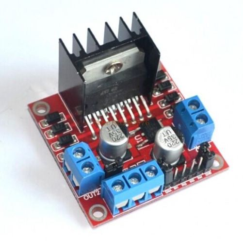

Gesteuert werden sollen Lüfter und Pumpe über eine zweckentfremdete PWM-fähige Motertreiber mit einem L298N aus meiner Bastelkiste. (geht bis 40kHz-PWM, max. 25W, <2€ billig, ist mir lieber als 50€ aufwärts für eine Alternative)

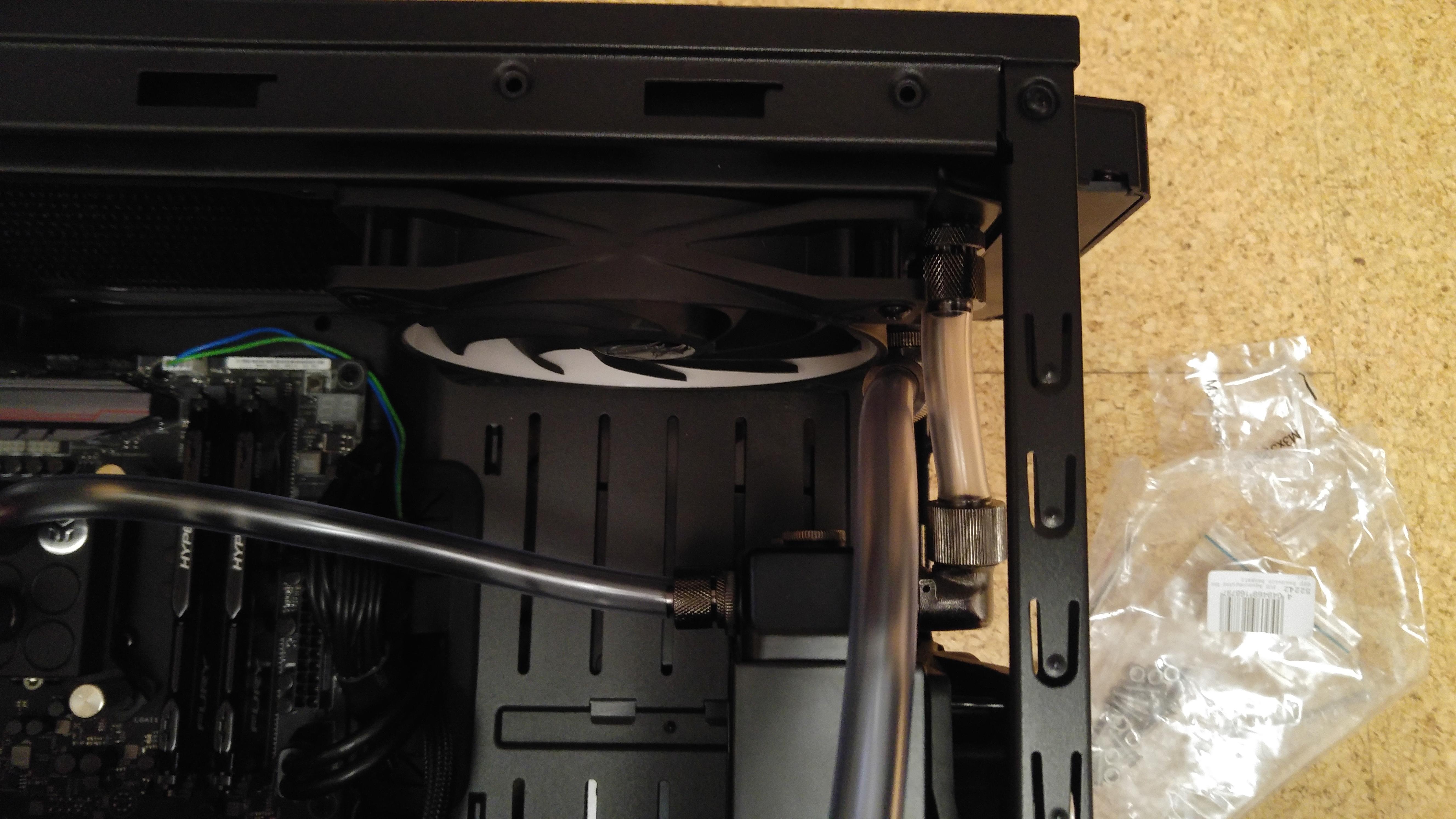

- Den 280er als ST45 nehmen. Das spart anschlüsse und du kannst direkt vom Top Radiator zum Front Radiator verbinden mit <10cm Schlauch (brauchst halt nur 90° Winkel dort).
Guter Tip. Vorausgesetzt der 420er lässt sich auch mit rechtsseitigen Anschlüssen in dem FD Define S auch so verbauen. Ich hatte bisher nur Konfigurationen gesehen wo die Anschlüsse links sind.

Ich kann dir versichern, dass es funktioniert - hab ich schon mit Lüftern getestet.
Und zwar verbindet man einen PWM-Ausgang vom Board mit einem der beiden Enable-Eingänge und legt ein paar andere Pins auf feste Pegel; der IC ist schnell genug für die Frequenzen. Schaltungsbedingt verliert man aber etwas an maximaler Spannung. Mehr als ungefähr 10.5V sind nicht drin, reicht aber völlig wenn man eh nur gedrosselte Werte verwenden will.
Dummweise hat mein jetziges Gigabyte-Board nur einen echten PWM-Ausgang, aber zusätzlich zwei weitere welche direkt mit Spannungsreglern an Lüftersteckern verbunden sind. Letzere reichen völlig um 2x3 Lüfter zu steuern. Per SpeedFan kann ich mir im Windows meine gewünschten Profile zusammenbasteln. Beim Bootup sind kurzzeitig alle Ausgänge am Maximum sodass auch Anlaufspannungen kein Problem sein sollten. Auf eine teuere und unnötige Regulungsplatine würde ich daher gerne verzichten.

Aber das PWM Signal gibt ja weiter, wann der Lüfter "Geschwindigkeit aufnehmen" soll und wann nicht. Wenn die 12V aber nicht anliegen, musst du ja ein komplett anderes PWM Signal durchschläusen um die gleiche Drehzahl zu bekommen?
Dummweise hat mein jetziges Gigabyte-Board nur einen echten PWM-Ausgang... Auf eine teuere und unnötige Regulungsplatine würde ich daher gerne verzichten.

Das Bild sieht gut aus - hätte ich nicht gedacht, dass es so passen kann. Übrigens besitze ich auch ein paar Stück des dort abgebildeten Alpenföhn Wingboost 2 Lüfters. Echt klasse Dinger für das schmale Geld :p

Das Modul rund um den L298N macht mir aus dem PWM-Signal vom Motherboard eine Gleichspannung. Aber wie bei jeder Transistor/Mosfet-PWM-Steuerung verliert man etwas Spannung am Transistoren selbst - die Sättungsspannung (abhängig von Bauart, Laststrom, Schaltspannung usw.). Das sind bei meinem Anwendungsfall eben ca. 1.5V. Ich kenne jedenfalls keinen einfachen Gleispannungsregler, der diesen Effekt nicht hätte.
Für die meisten (billigeren) nicht PWM-fähigen Pumpen , bietet sich das also zur Steuerung an. Ebenso für nicht PWM-fähige Lüfter. Die "volle" Leistung von 12V wird man damit aber nie erreichen
*off topic* Für PWM gesteuerte Lüfter müsste das eigentlich auch gelten - jedenfalls in der Theorie - da dort zwar 12V Eingangspannung anliegen, die interne Elektronik samt Mosfets zur Steuerung aber wieder Spannung verbrät. Das wäre eigentlich mal einen Test wert: Dreht ein Lüfter bei 12V Eingangspannung ohne PWM-Signal schneller als der selbe Lüfter bei 100% PWM? :freak: der genannte Alpenföhn unterstützt beide Reglungsarten. *off topic*
Einen PWM Splitter würde ich schon noch selber gelötet bekommen. Ein aquaero 5 LT scheint mir auch etwas oversized zu sein, wenn ich im Endeffekt nur 2 PWM-Signale (Pumpe+Lüfter) steuern will. Das mit dem Temperatursensor-Eingängen wäre aber ein Argument. Mal schauen...vielliecht packt mich die Programmierwut ich verbau die komplette Steuerung in einem ArdunioNano.

zum Radiator:
