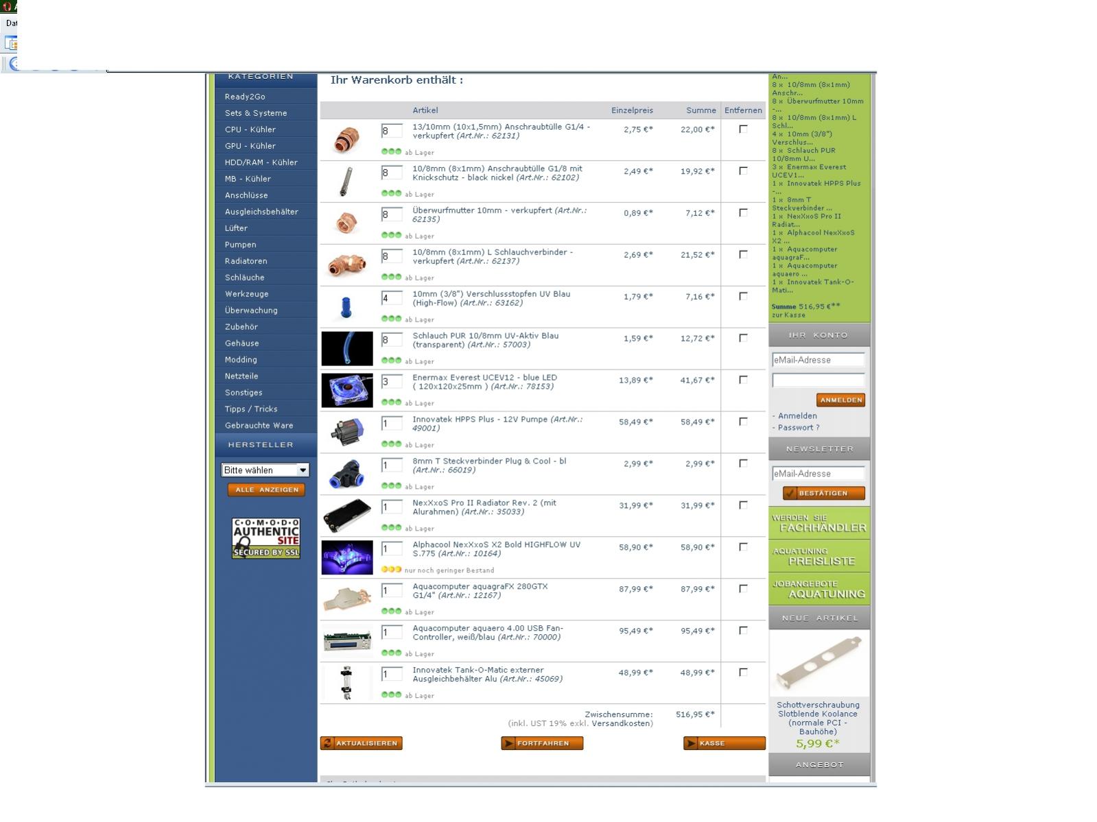

Ich habe eventuell vor mir demnächst (im Frühjahr) eine Wakü zusammen zu bauen.
Ich bin gerade dabei mich schlau zu machen - schön StepbyStep.
Ich habe mal einen Beispiel Warenkorb erstellt,um festzustellen ob ich was vergessen hab (zu viel zu wenig Zubehör) und ob auch alles sinnig dimensioniert ist.
Vor habe ich u.a. mein System bis zum maximal möglichen zu übertakten (außer RAM).
Da meine NB und Southbridge Temps schön niedrig sind (40-45C) werde ich da nicht mit Wasser kühlen wollen.Graka & CPU werden aber so weit wie möglich übertaktet.
Punkte wo ich mir noch unsicher bin sind vor allem der Radiator und sämtliche Kupplungen bzw. inn. Durchmesser & Länge des Schlauchs.
Du willst einen GTX280 Kühler auf einer GTX260 verbauchen?
Und ein Dual Radi ist ein bisschen schwach, oder findest du net? Nimm doch einen Triple ;)
Destiliertes Wasser kannst du nehmen, ab besten machst du noch Korrosionschutz dazu. BASF G30, G33 oder G48 wird in der FAQ empfohlen. Ich hab G48
Edit: Die ersten Anschlüsse sind Falsch. Du musst schon 10/8 mm bzw 8x1 nehmen ^^
Dein T Stück ist für 8mm, da solltest du besser 10mm nehmen.
Die Hpps+ könntest du durch eine Aquasteam XT ersetzen.
Hast du überhaupt die FAQ gelsesen??
Würde der Aquero-Controller nicht erst Richtig Sinn machen für eine Aquastream-Pumpe? Wieso hast Du soviele Überwurfmuttern aufschrieben? Die sind Doch auch bei den notieren Tüllen dabei. Für was wird der T-Steckverbinder benötigt? Ich kenn jetzt zwar dein Gehäuse nicht, aber ich würde einen besseren Radiator nehmen, z.b. TFC XChanger 360
Bisher passen alle GTX280 Wasserkühler auf die GTX260. Einzig bei dem RAMs fehlt halt bei der GTX260 einer und 2 Spawas sind weniger, die Kühler sind aber zu den bisherigen 65nm GPUs kompatibel. Also keine Sorge der passt. Ich würde aber den Heatkiller von Watercool nehmen, der ist von der Kühlleistung her die Referenz! Ich würde schon zu einem größeren Radi greifen als nur einen Dual für den Quad und den G200 anständig zu kühlen.
ich würde noch 90° anschlüsse dazu holen und ich kann mir keinen einsatz für so viele schlauch verbinder vorstellen :eek:. Deine Geraden anschlüsse sind für 13/10 schläuche... du hast aber einen 10/8...
@Haenger: GTX260 und GTX 280 sind baugleich.
Ich würde aber den Kühler von Watercool nehmen.
Ich rate dir auch dringend zu Typ 2 Angschlüssen. Die Probleme mit den billigen Anschlüssen häufen sich massiv.
Die Wakü benötigt noch einiges an Feintuning.

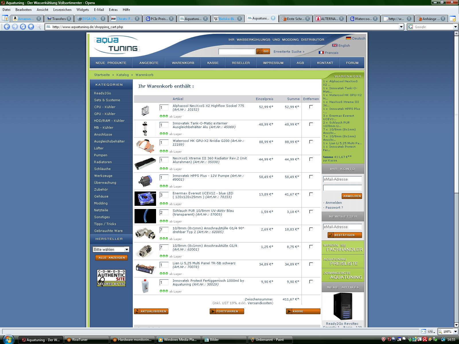

Hier dann der aktualisierte Warenkorb...
Eine Backplate für den Nexxos brauche ich nicht?
Wenn noch was fehlt bitte mitteilen.

Backplate: Du brauchst zwar keine dennoch wäre sie nicht verkehrt (hab aber auch keine)
Schlauch: 10/8, 11/9 oder 13/10. Da muss man halt selber wissen was man nimmt. Ich bevorzuge Inno PVC 10/8, da er enge Radien erlaubt und fast überall erhältlich ist.
es sind zuviel Anschlüsse in der Zusammenstellung drin und ich würde dir raten Typ 2 zu nehmen da die "normalen" über kleine Dichtungsringe
der CPU-Kühler ohne UV wäre um einiges billiger.
Willst du den Schlauch in den Garten verlegen und vergraben und dann in den PC zurückleiten oder wieso gleich 6 Meter?

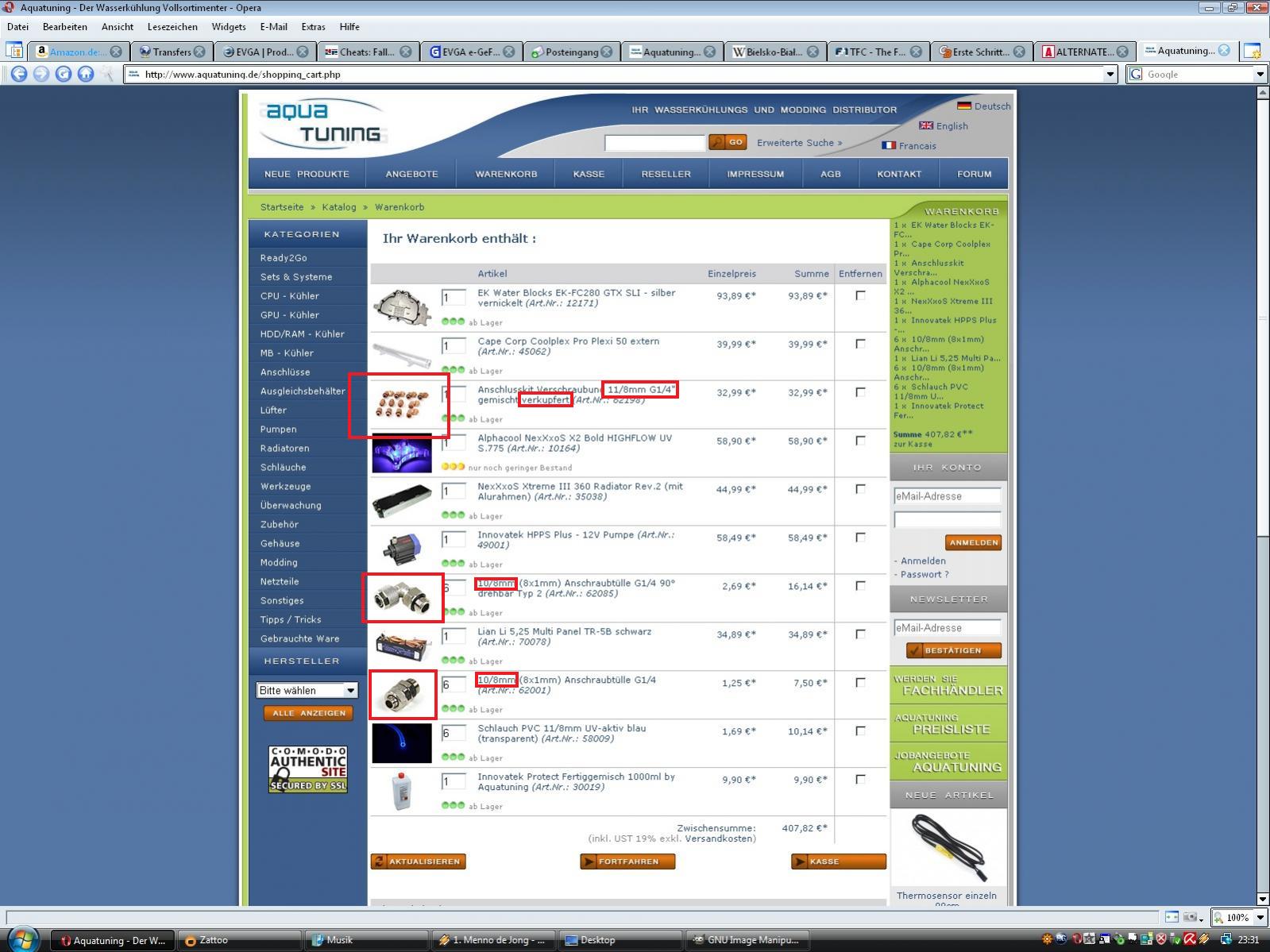

So in dem Bild unten im Anhang ist gekennzeichnet was ich meine... du hast 11/8 er schlauch bestellst aber noch 10/8 dazu ... wieso? .
Du bestellst ein Anschluss kit verkupfert und noch Anschlüsse in silber dazu ..wieso?^^
Du holst dir ein Anschluss kit und noch so viele andere... die Silbernen alleine würden vollkommen ausreichen und das anschlusskit allein vllt auch.
Du brauchst insgesamt 10 Anschlüsse (wieviele gerade und wieviele gewinkelt musst du dir ein Bild im kopf planen wohin was gehen soll ... rate dir aber zu 7 geraden und 7 gewinkelten ... oder wenn du denkst es reicht einfach nur das anschlusskit da sind von beiden 6 dabei)

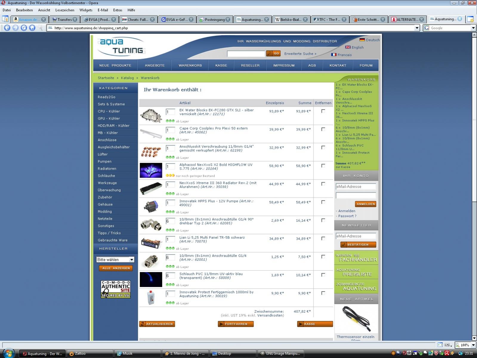

Mein letzter Warenkorb war der zuletzt aktualisierte mit nur einer Schlauchgröße.
Dann entscheid ich mich letztlich nur für den 10/8er Schlauch.
Die silbernen Anschlüsse je 7 Stk.Was bei der Montage nicht gebraucht wurde kann ich dann ja einbunkern.
Welcher AGB würde denn mit dem mitgelieferten Ausgang auf die HPPS+ passen?

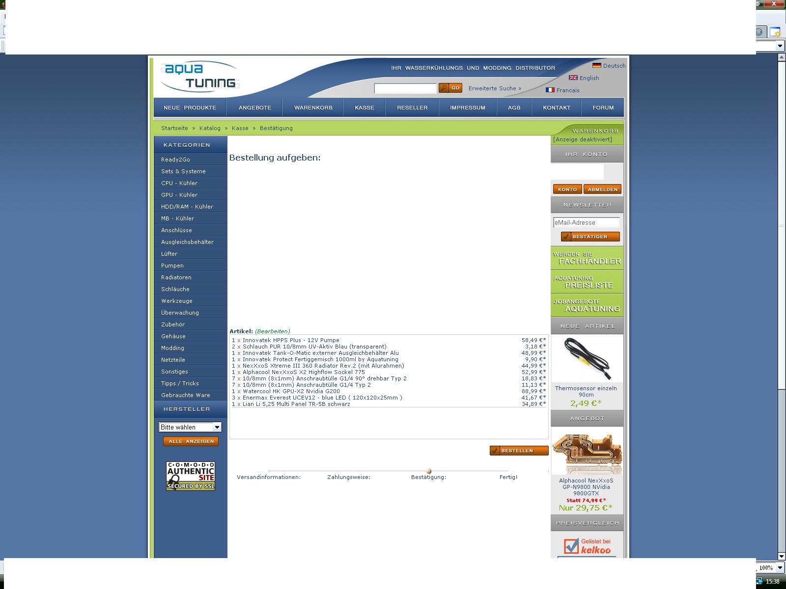

Als GPU Kühler nehme ich dann besser doch den Watercool Heatkiller.Ist laut Tests Referenz.Und das bei dem guten Preis!Hat doch Wärmeleitpads dabei?
So wie im Bild ist die Warenkorb-Liste (Aktueller Stand:27.12.)
dann hoffentlich ok jetzt.
Jetzt wird's mir klar.Ok,die Typ2 statt die einfachen.Sicherheit geht eben über alles.
Der Innovatek Tank-O-Matic kann man ja außen am Case montieren.Den EK Waterblock auch?
4 Anschlüsse sind natürlich sehr flexibel für den Anwender.
