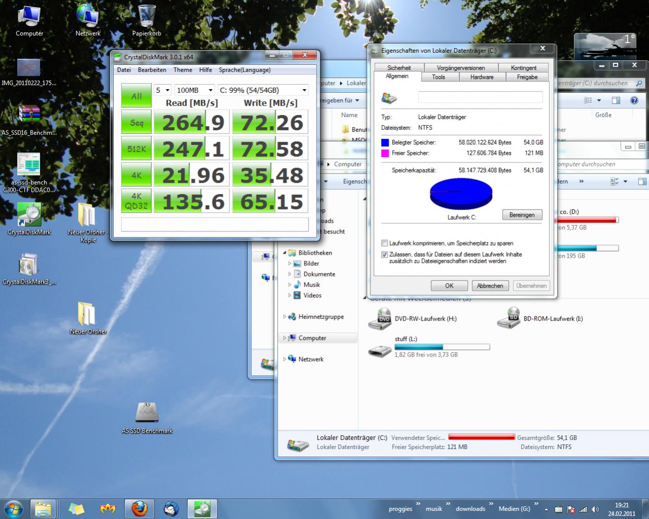

wie ich das ergebniss ausn anhang jetzt werten soll weiß ich wirklich nicht ? liegt es einfach daran das ich nur textdateien mit jeweils 1gb größe erstellte ?

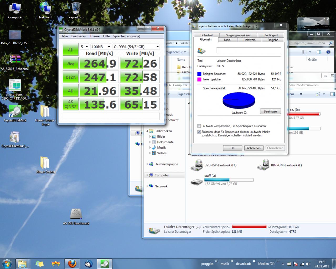

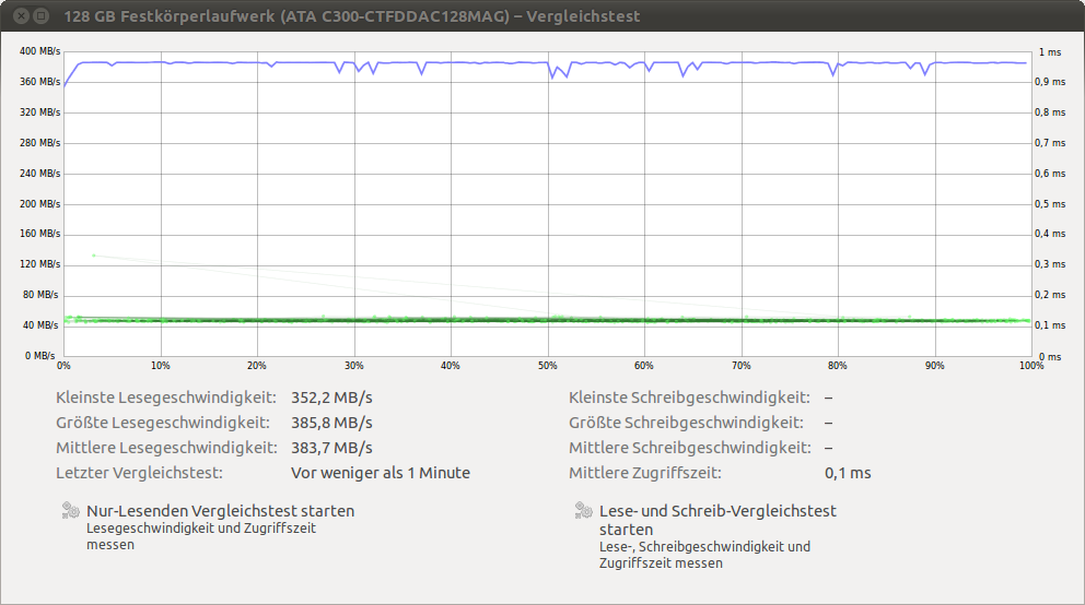

@ noap , Sata2 würde die seq. Lesegeschwindigkeit der C300 limitieren,Sata3 nicht.

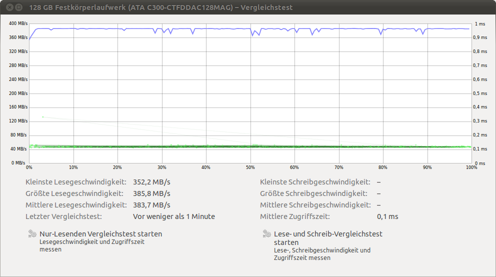

Habe die SSD unter Linux laufen daher kann ich kein ASS Bench machen, aber hier mit der Laufwerksverwaltung. btw hat Hardwareluxx die C300 @Sata3 nicht auch mit der U3S6 getestet?

Habe meinProblem nach nen bisschen rumprobieren gelöst ,und zwar habe ich einfach nen anderen I/O Scheduler gewählt(Linux -noop Scheduler) und voila
die Lags sind weg.
Der standard Scheduler cfg ist auf HDD´s spezialisiert.
Also hatte die Firmware bei mir zumindest nichts damit zu tun, oder es war ein Zusammenspiel von Prozessmanagment vom BS und ebend der Firmware,keine Ahnung.

Stany schrieb:@ noap , Sata2 würde die seq. Lesegeschwindigkeit der C300 limitieren,Sata3 nicht.
In der Tat:
http://www.hardwareluxx.de/index.ph...-c300-erste-ssd-mit-sata-6-gbits.html?start=4
Und es scheint auch so zu sein wie du sagtest, dass das seq. lesen bei SATA3 über U3S6 höher ist, der Rest ist laut AS Benchmark relativ ident mit meinem SATA2 Benchmark (siehe Signatur; ich habe sogar eine marginal höhere Score erzielen können).
