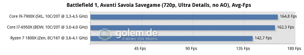

@Smartcom5
Der i7900 spielt doch in einer ganz anderen Liga als der 1800x.
08-battlefield-1,-avanti-savoia-savegame-(720p,-ultra-details,-no-ao),-avg-fps-chart.png
Es geht in dem Artikel darum, dass der Stromverbrauch deutlich sinkt, wenn man die Temperaturen in den Griff kriegt. Für Leute mit ner großen Wasserkühlung also vielleicht doch interessant.
Aber wie immortuos schon sagt. Warten wir mal ab, was die Porzessoren machen, wenn sie beim Konsumenten angekommen sind.
