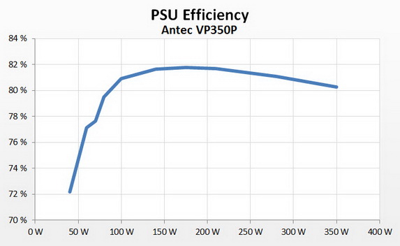

Überdimensioniert ist ein NT, wenn es im Idle Betrieb unter 20% Auslastung hat. In deinem Fall wäre es also unter 170W, was bei deinem System auch der Fall sein dürfte.
In diesem Diagramm siehst du die Auswirkungen:
Bis 20% hast du eine Effizienz von mindestens 80%, darunter nimmt sie stark ab.

Die Effizienz eines NTs sinkt bei einer Last unter 20% häufig sehr stark ab, siehe Grafik als Bsp. Die effizienz eines NTs sagt aus, wieviel Watt es aus der Steckdose zieht, um die benötigte Leistung bereitzustellen. Angenommen dein Rechner braucht im Idle 75W und das NT hat eine Eff. von 100%, dann zieht es auch 75W aus der Dose. Hat es allerdings nur eine 70%ige Eff., werden 107W für die Bereitstellung von 75W aus der Steckdose benötigt.
Unterm Strich heißt das: ja, du hast einen höheren Stromverbauch.
Das ist allerdings die Theorie anhand von freien Bsp. Man müsste sich die Eff.kurve deines NTs sowie den Idle Verbrauch deines Rechners anschauen. Allerdings sollte das Thema m.E. zu vernachlässigen sein. Der Verbrauch ist im Idle nicht so hoch als dass sich eine bessere Eff. deutlich bemerkbar machen würde. Außerdem hättest du sicher zusätzliche Aufwendungen für ein neues NT (je nachdem wieviel das alte bringt).
