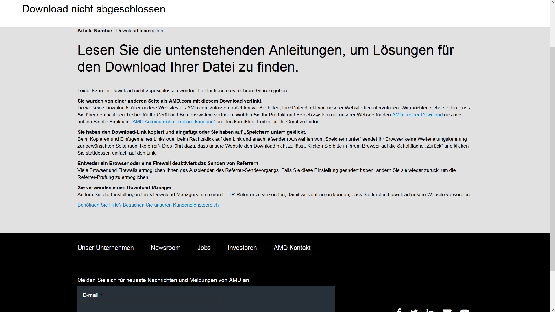

Auch bei AMD kann man die Treiber manuell laden.
Klick halt nicht auf "automatische Erkennung", sondern wähl das Produkt selbst aus.
Bei mir geht das nicht. Es erscheint stets diese Seite:

Du kannst den AMD als auch den nVidia Treiber runterladen wo du willst und wenn du möchtest auch von einem iPhone aus.
Die Hardware spielt bei beiden für den Download doch keine Rolle.
Für die Installation muss in beiden Fällen die jeweilige Hardware vorhanden sein.
Eine registrierung oder ähnliches ist weder bei nVidia noch bei AMD nötig.
