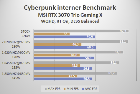

Hier mal beispielhaft eine etwas ältere Auswertung, die ich für Cyberpunk (V1.5) gemacht habe:
Grundsätzlich bin ich mit 850MV unterwegs. Sollten tatsächlich mal ein paar FPS zu bestimmten Grenzwerten (bspw. für 1/3, 1/2 Vsync) irgendwo fehlen, schalte ich auf das 900er- oder 975er-Profil um.
Zusätzlich setze ich im Nvidia-Treiber für global ein Limit von 165 FPS, für individuelle Games Limits, die sich an der max. Leistung dort orientieren. Wobei ich ganz individuell 120 FPS für meine Ansprüche überall als ausreichend empfinde.
Alles zusammen sorgt das in der Regel für schöne glatte Frametimes.
