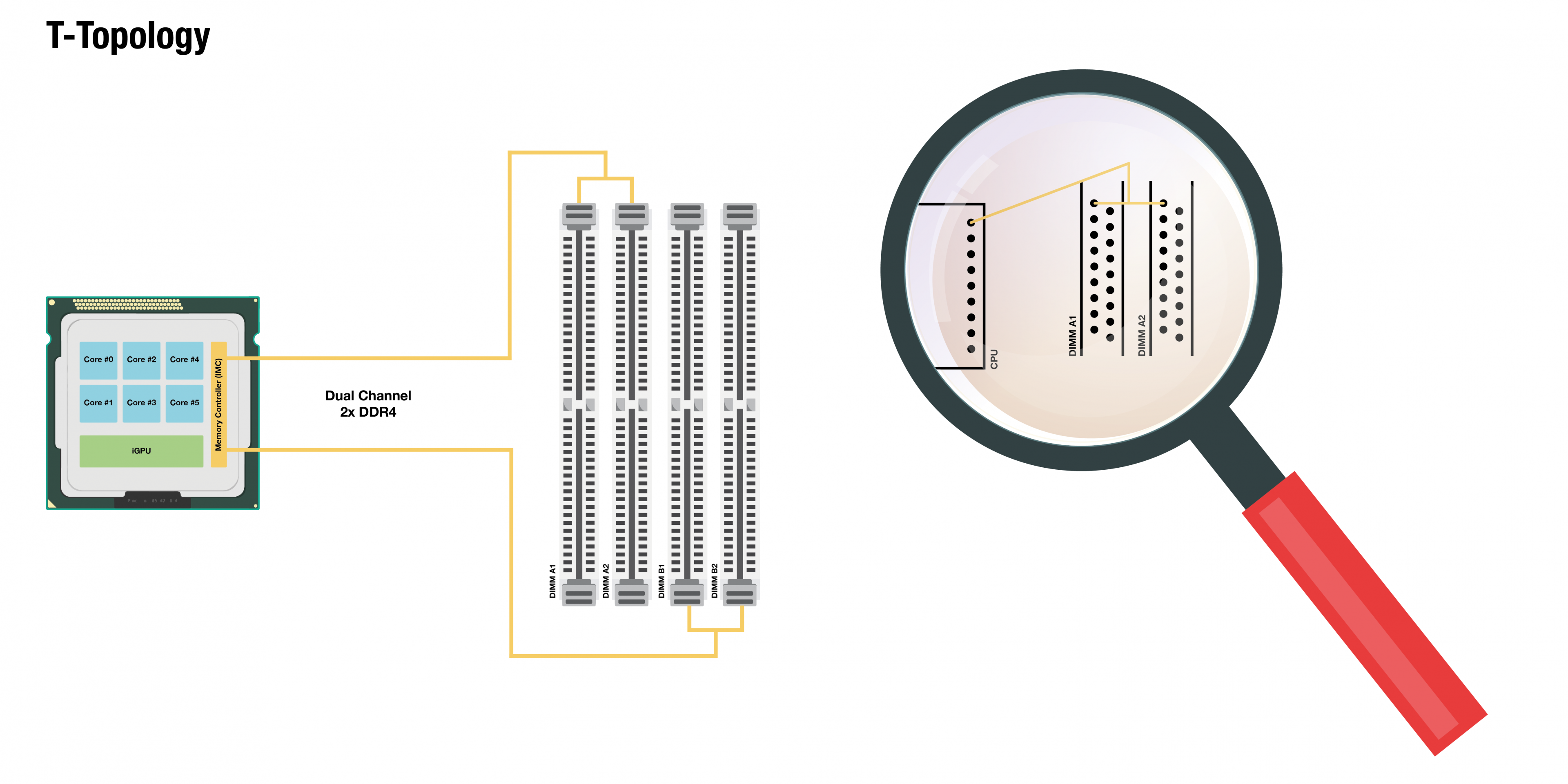

Kleiner Verbesserungsvorschlag: was mir im Test etwas zu kurz beschrieben wurde, ist der genaue Unterschied zwischen Daisy Chain und T-Topology. Es betrifft ja nur Mainboards mit mehr als 2 DIMM-Steckplätzen, im Test liest sich das eher so, als wenn die verwendete Verdrahtungsart Chipsatzabhängig ist. 😉
Bei Mainboards mit 2 DIMM-Steckplätzen (i.d.R. ITX) kommt weder Daisy Chain noch T-Topology zum Einsatz, sondern jeder Steckplatz ist mit jeweils einem der beiden Speicherkanäle der CPU verbunden (1 DIMM Per Channel - DPC).
Bei Mainboards mit mehr als 2 DIMM-Steckplätzen, gibt es entweder Daisy Chain oder T-Topology. Um den Unterschied etwas zu verdeutlichen, habe ich das ganze mal versucht grafisch darzustellen. 😬
Daisy Chain
Der Weg von der CPU ist zum 2. und 4. DIMM-Steckplatz (A2, B2) kürzer, als zum 1. und 3. DIMM-Steckplatz (A1, B1).
Vorteile: höherer Takt bei Verwendung von 2 Speichermodulen (DIMM A2, DIMM B2) ggü. T-Topology.
T-Topology
Der Weg von der CPU zu allen 4 DIMM-Steckplätzen ist gleich lang.
Vorteile: höherer Takt bei Verwendung von 4 Speichermodulen ggü. Daisy Chain.
Zusammengefasst: wenn man jetzt ein RAM-Upgrade auf z.B. 32GB in Erwägung zieht, dann würde ich auf Mainboards mit "Daisy Chain" 2x 16GB Module und auf Mainboards mit "T-Topology" 4x 8GB Module empfehlen.

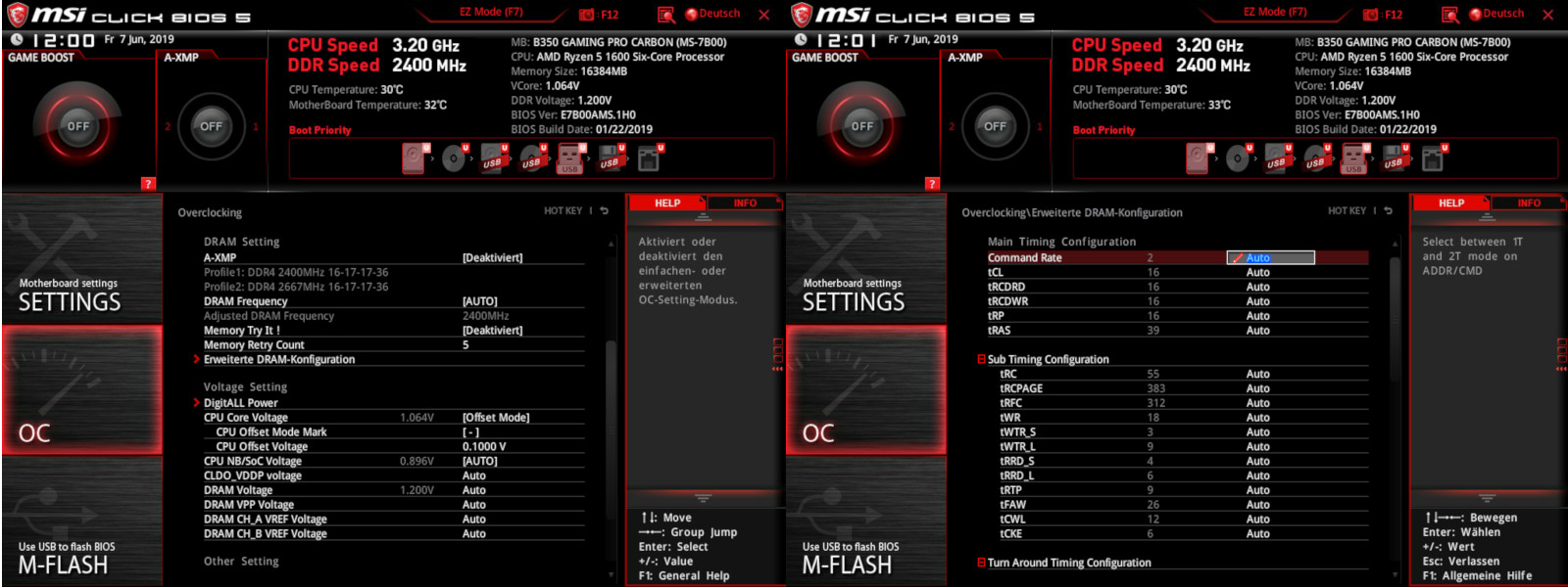

@Flynn82 & @Affenzahn
Habe ein paar Screenshots gemacht:
AUTO:

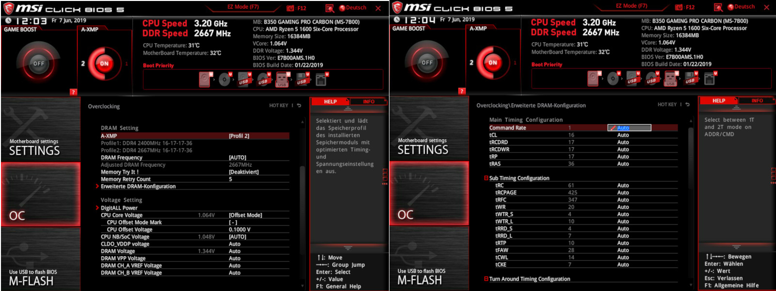

2667 MHz:
789510

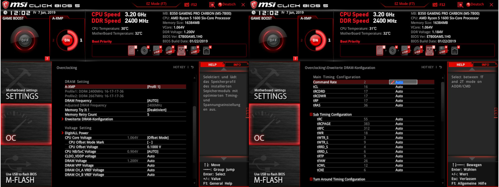

XMP 1 2400:
789511

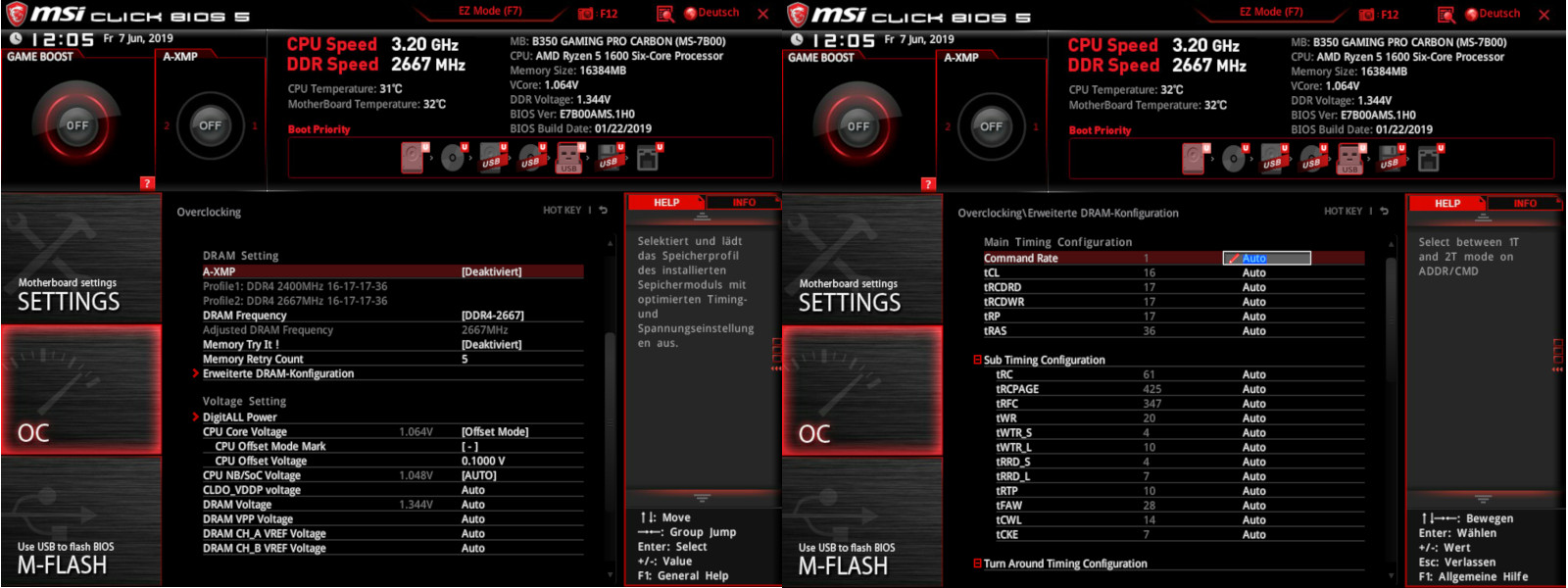

XMP 2 2667:
789512
