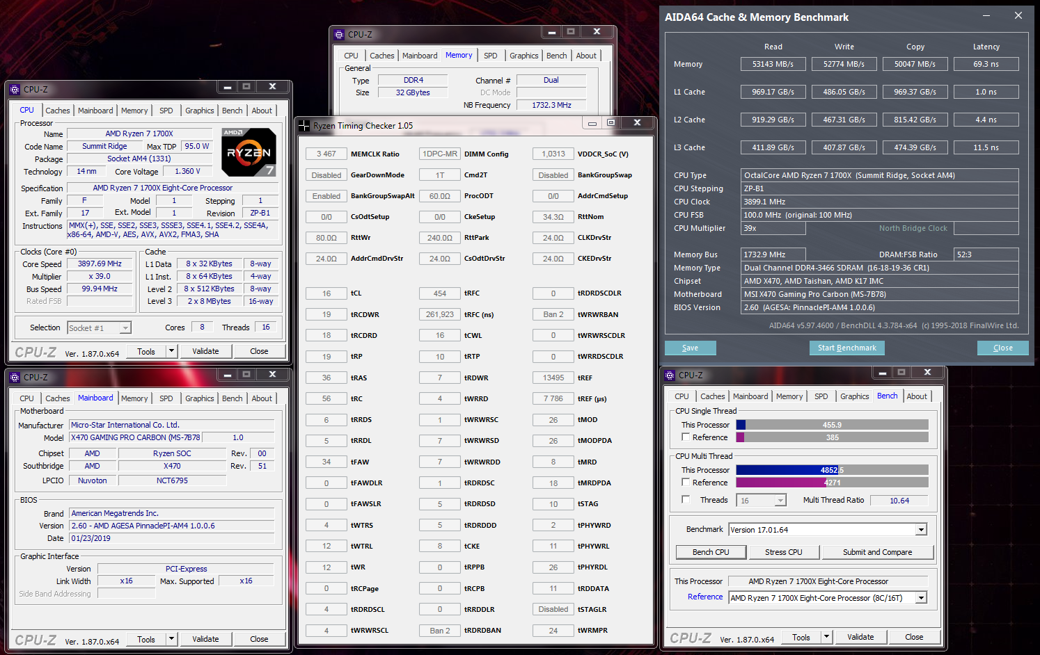

ich hab mir speicher mit hynix C-die chips gekauft, weil ich 32gb wollte und der speicher saubillig ist. man liest hier und da mal sehr interessante dinge über hynix C-die und ich wollte wissen, was da dran ist.
war dieses kit hier: https://geizhals.de/g-skill-ripjaws-v-rot-dimm-kit-32gb-f4-3600c19d-32gvrb-a1814733.html
ich hab aus zeitgründen noch keine langen stabilitätstests gemacht und die timings sind noch nicht optimiert, aber cinebench 15 und 20, der ryzen dram calculator benchmark und der aida memory benchmark liefen ohne fehler.
789520
das sind 2x16gb dual ranked 3466 cl16 auf ryzen gen1.
hier zum vergleich alte aida scores mit 2x8gb single rank samsung b-die 3400 cl14
789521
bei dem preis gibts nix zu meckern.
hab auch mal 4x8gb samsung b-die probiert, aber das lief wie ein sack nüsse. 3000 cl13 war das beste, was irgendwie einigermaßen stabil lief. höherer takt ging nicht - aber das waren auch keine matched dimms, die einen sind aus 2017 und die anderen aus 2019.
