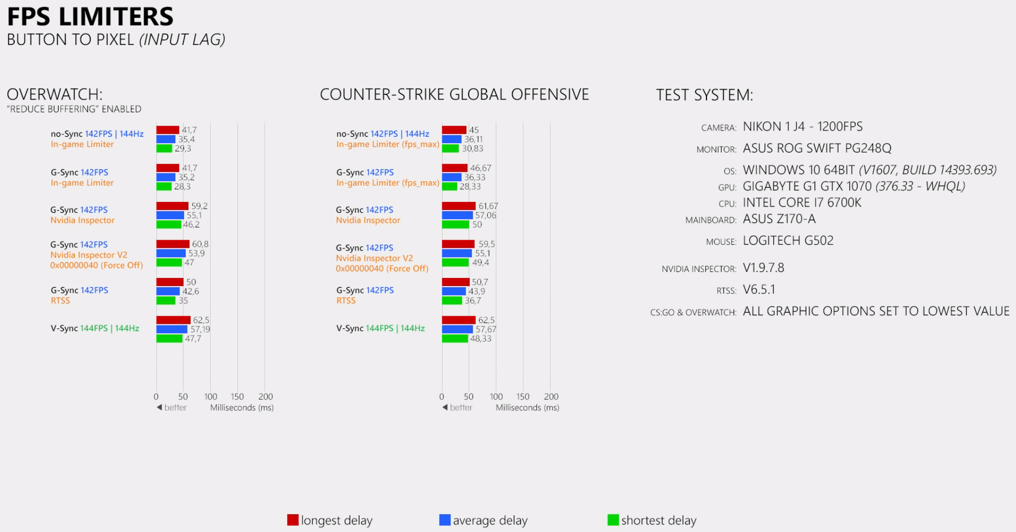

Nur müsste man einen FPS Limiter präsentieren, der nicht wie Rivatuner unendlich viel Inputlag aufschlägt. Deshalb für mich ein Nogo solange es nicht im Spiel implementiert ist. :)

Quelle: Battle(non)sense
Das Gefühl beim Spielen ohne irgendwelche laufender Sensorik oder OSD Tools konnte ich zwar nicht messen, aber gefühlt läuft es ohne solche Tools imho flüssiger.

Battlenonse empfiehlt sogar RTSS in seinem Video.
Natürlich nur für den Fall, wenn Ingame kein Limiter vorhanden ist.

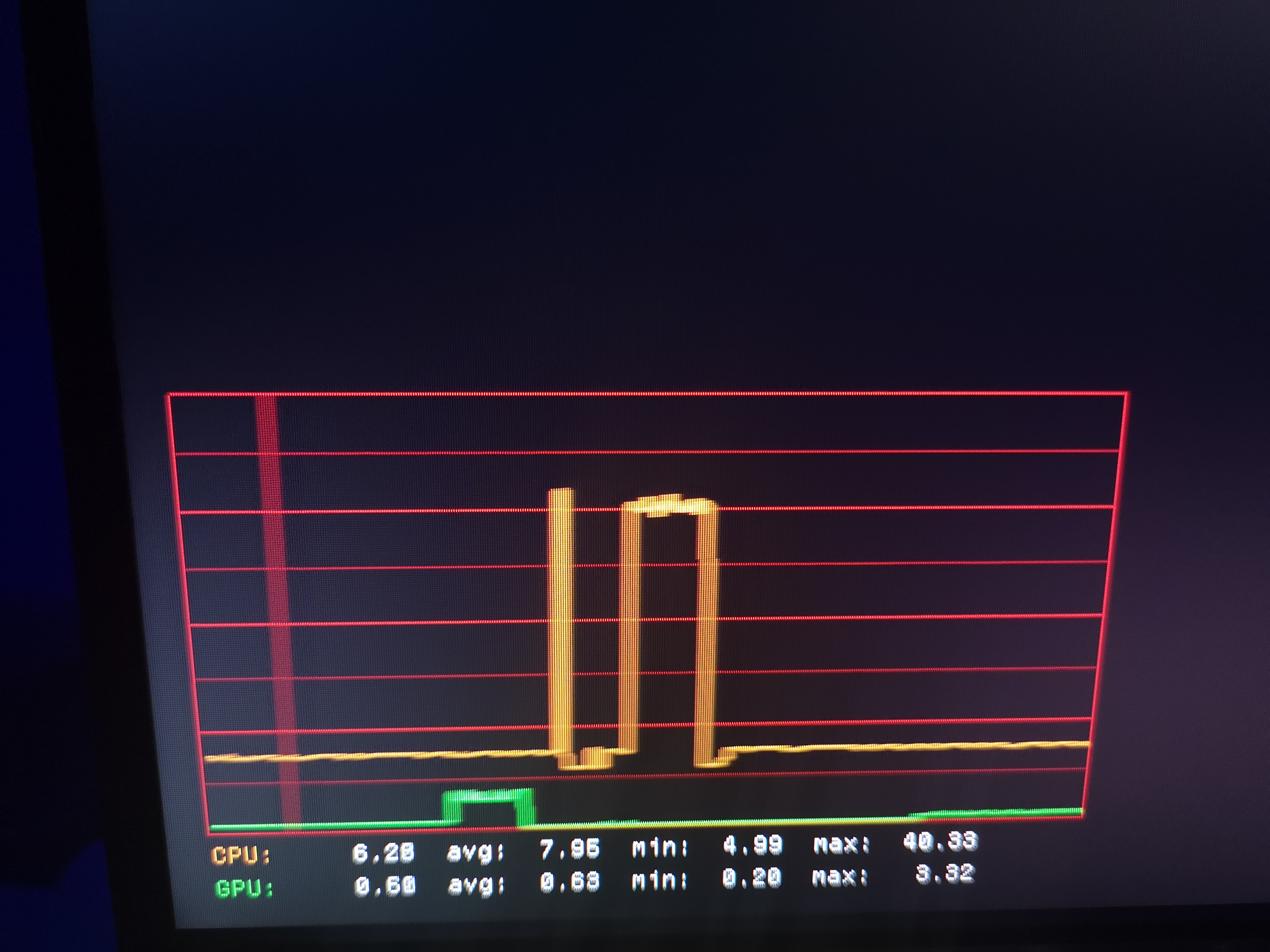

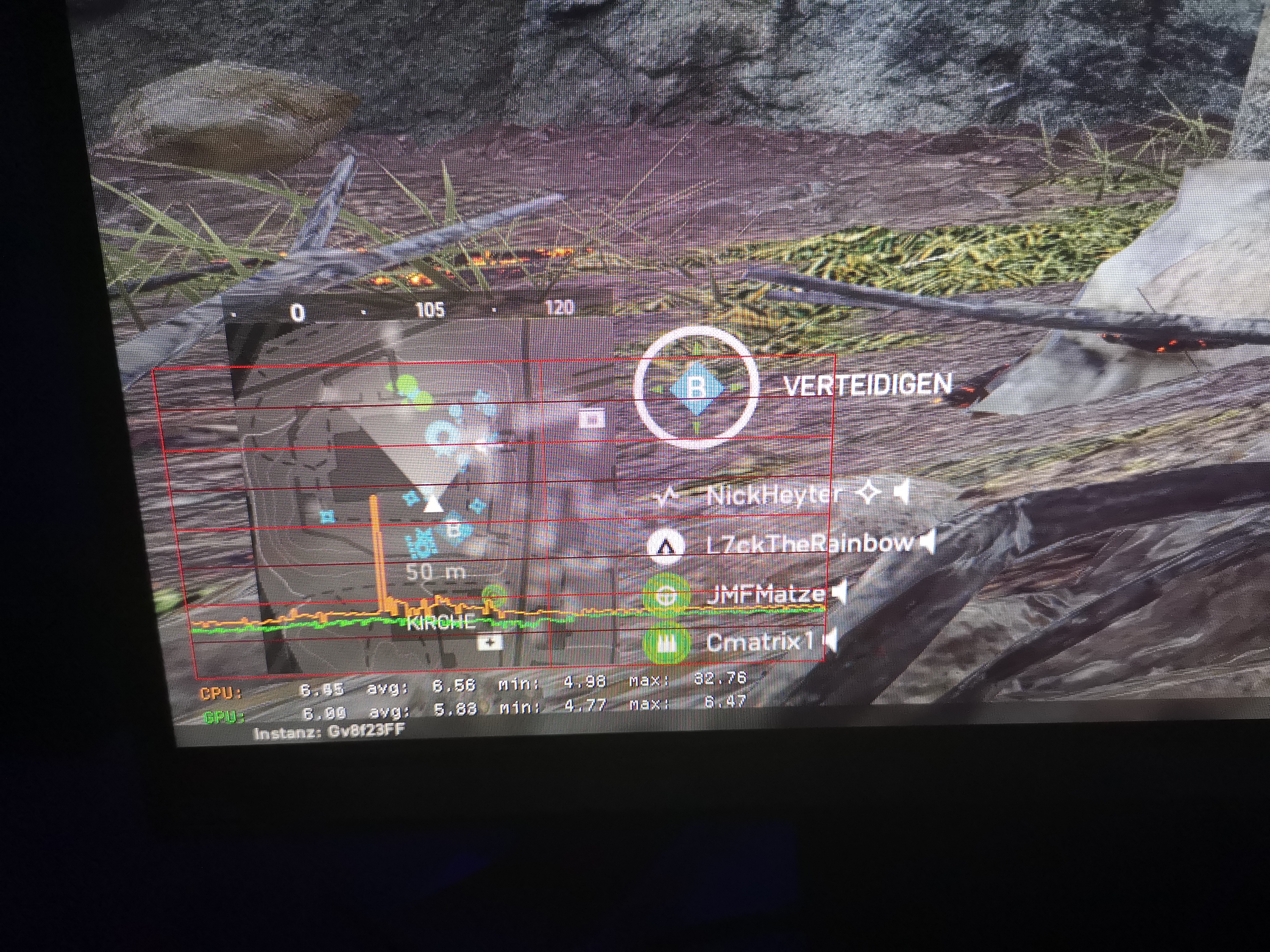

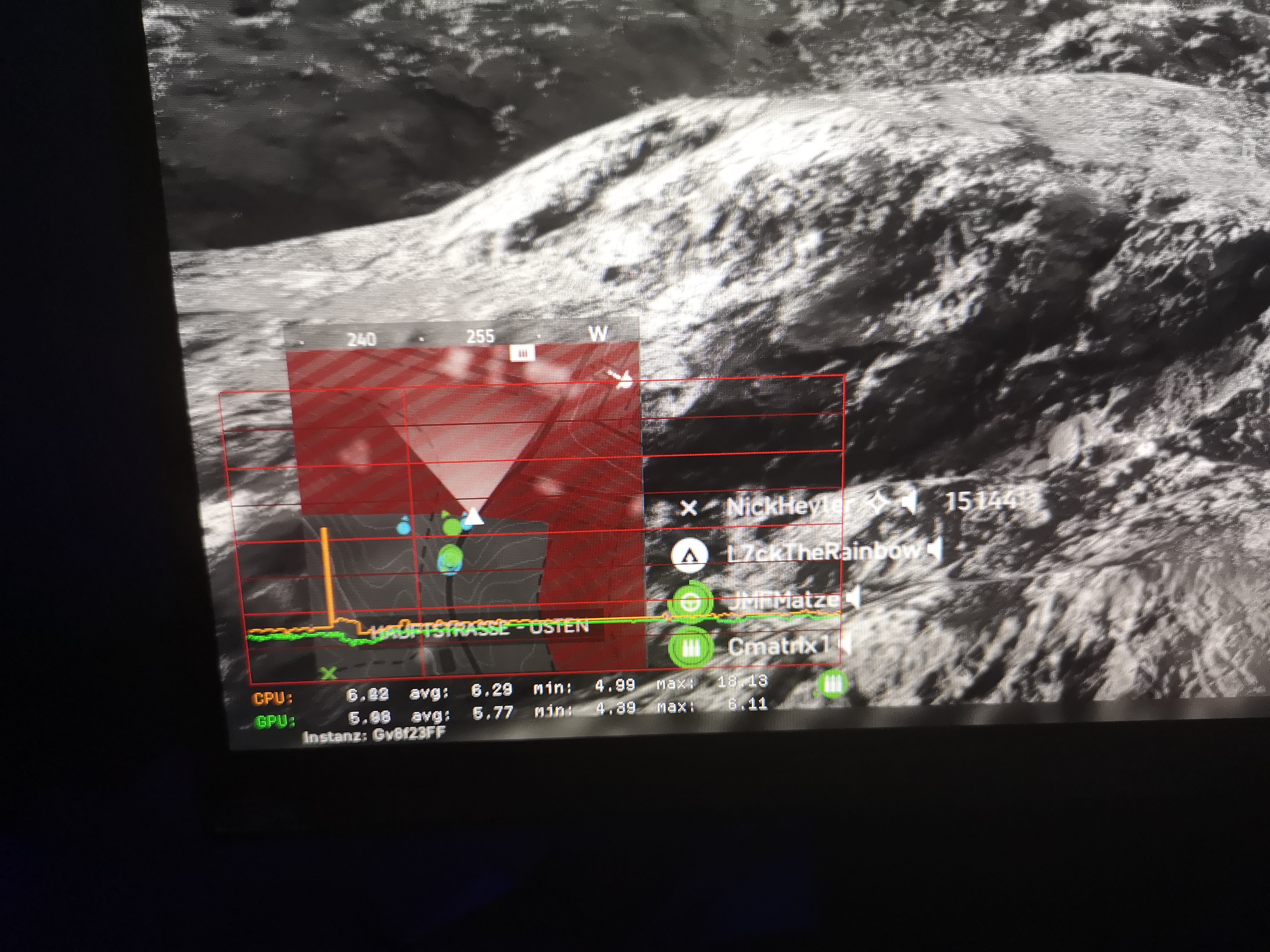

Ich muss mir irgendwann mal so eine Lagmesskonstruktion basteln, allerdings ohne teure Hochgeschwindigkeitskamera. Ich dachte da an einen Fototransistor mit Lochmaske, und die Soundhardware als Aufzeichnungsgerät, so dass ich in Audacity die Zeit vom Mausklick bis zur Bildänderung abzählen kann. Im Prinzip könnte ich mir sogar den Mausumbau sparen, weil ich einfach den Klick mit dem Mikrofon aufnehmen kann :cool_alt:

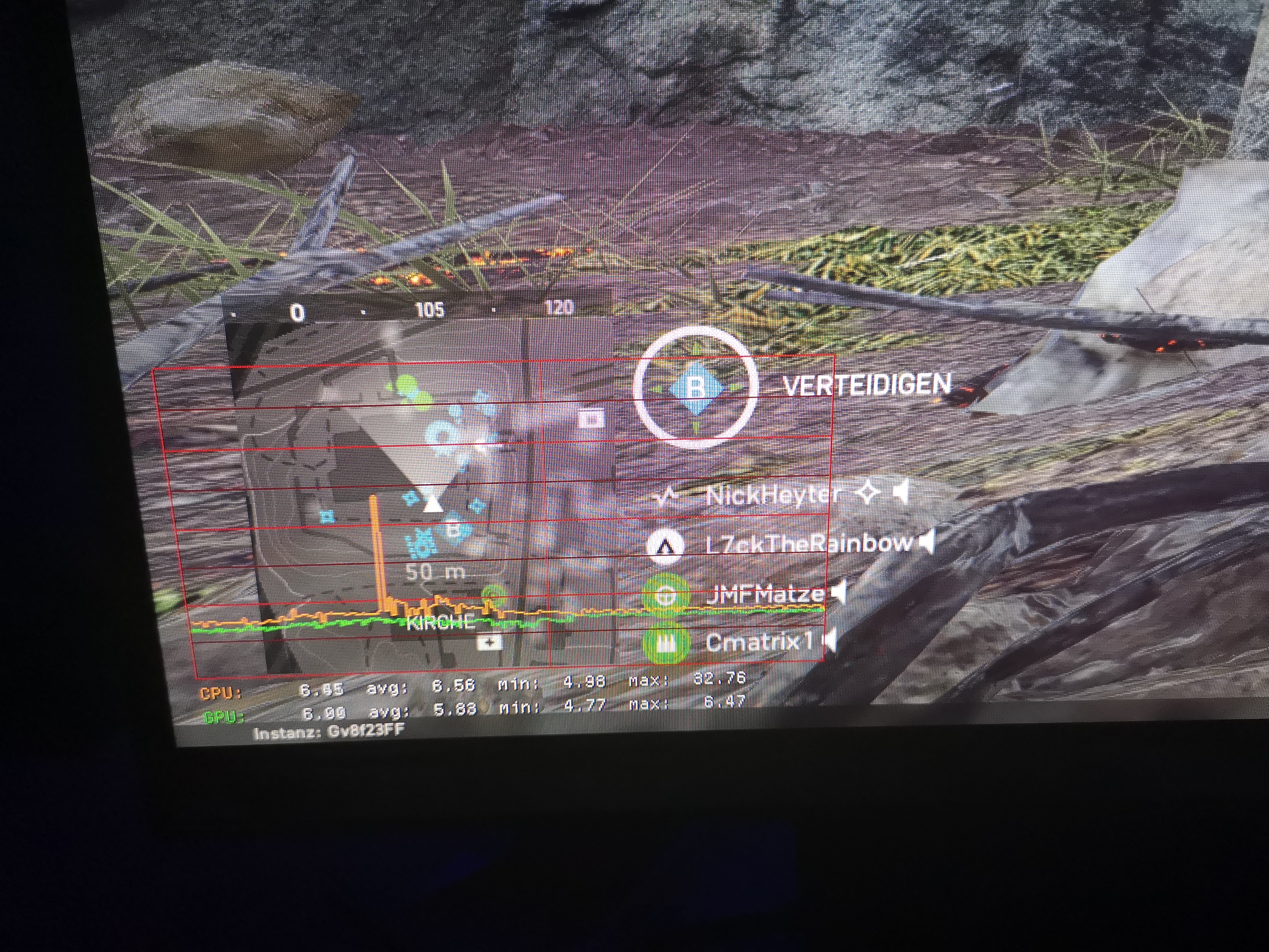

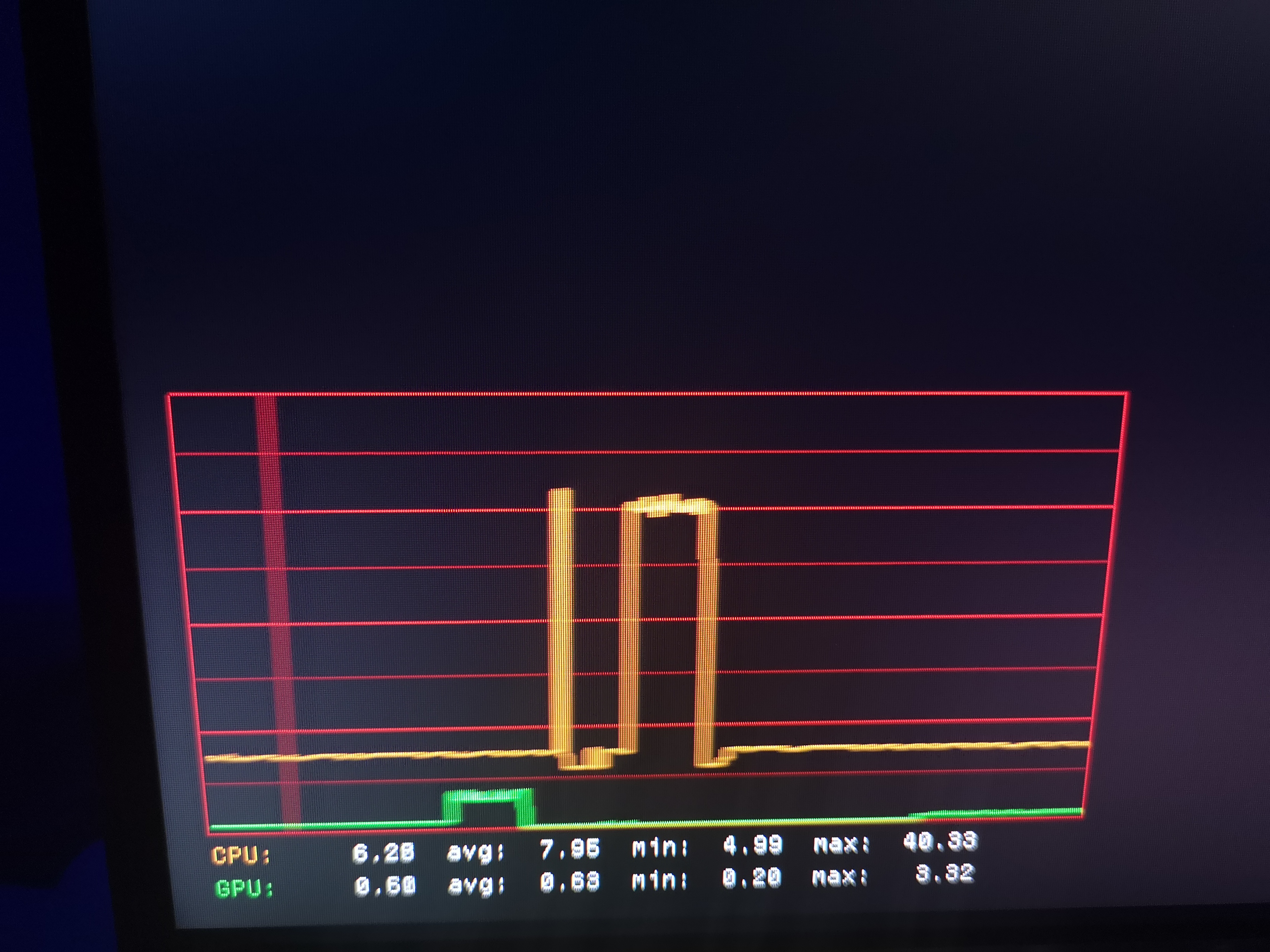

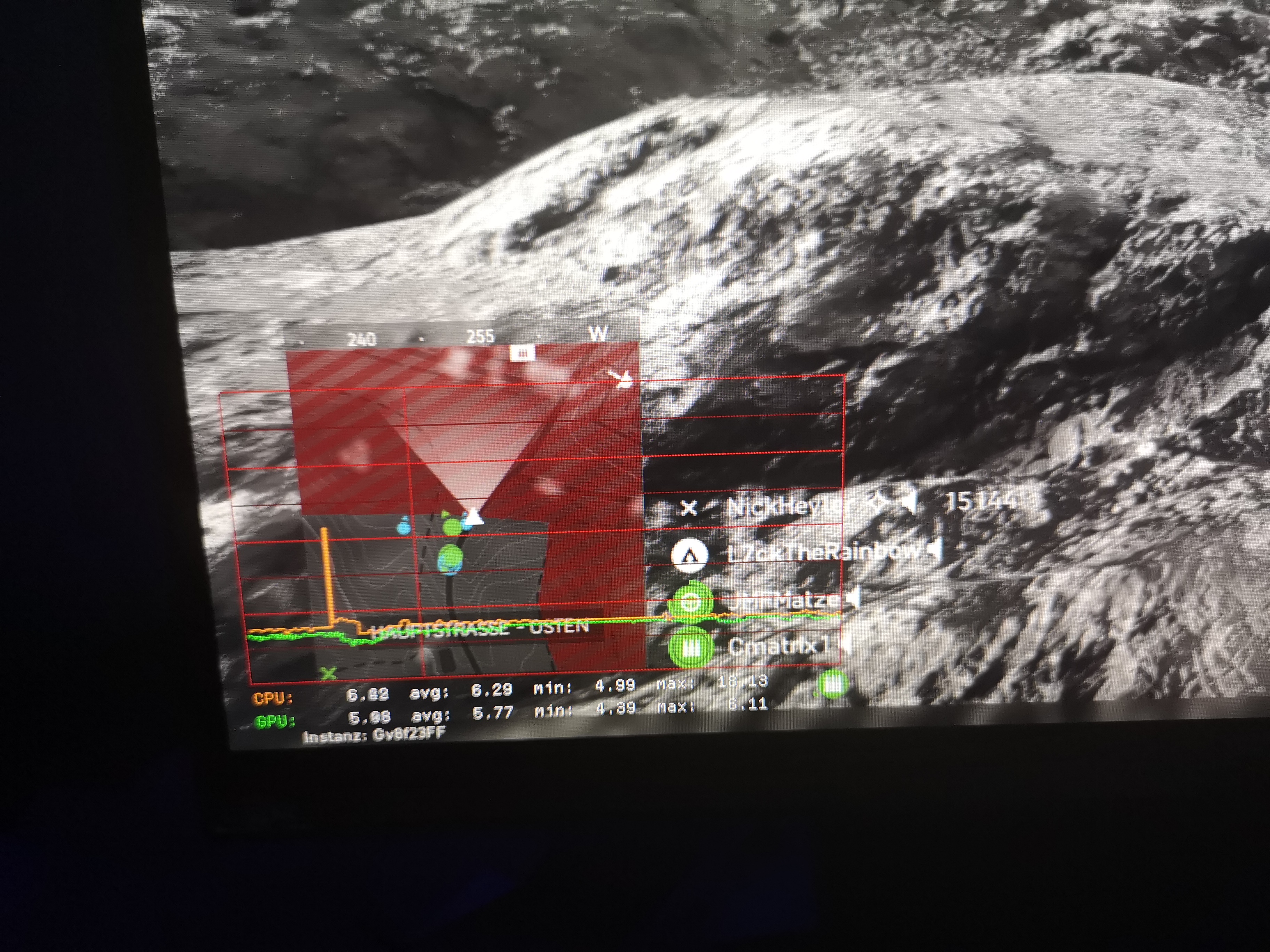

Das hier musste ich gerade mal mit dem Handy aufnehmen. Genau das gibt es beim 9900K nicht.
Ständig gibt es diese Spikes, vor allem bei Explosionen. Auch wenn ein Artillerie Strike kommt, hat man dass permanent dass es einfach ruckelt und die FPS massiv droppen. Endlich kann ich das mal visualisieren :).
Die CPU hat zwar viele Kerne, aber einfach zu wenig Dampf unter der Haube.
Reaktionen: ExploRichie

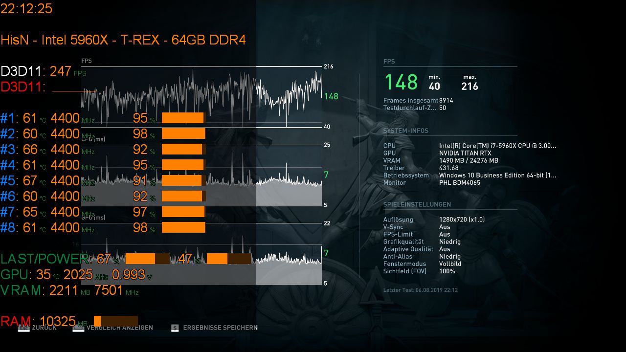

HisN schrieb:

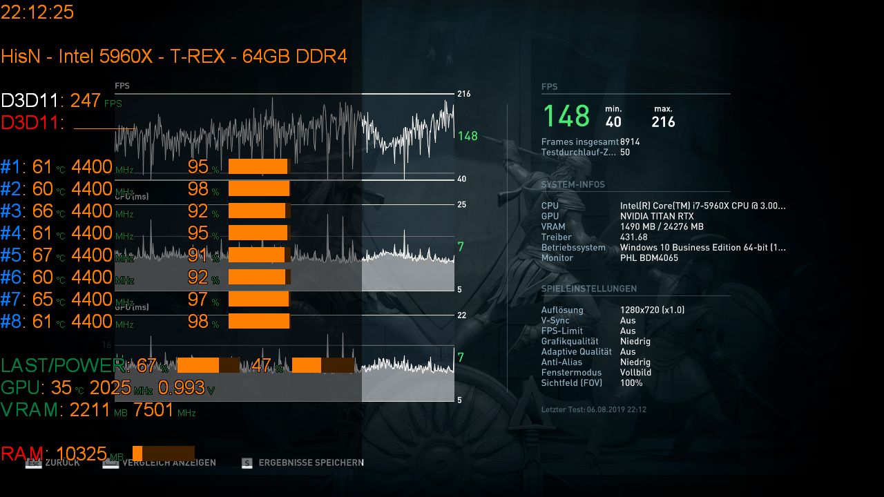

Ich hoffe ich hab nix falsch eingestellt. Hier der 5960X mit 4.4Ghz im Vergleich. HT ist gerade abgeschaltet.

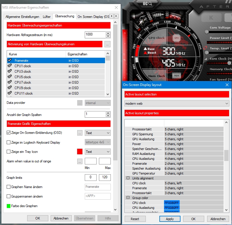

Wie kann man sich die Auslastung in Balkenform anzeigen lassen im OSD? Ich habe bislang nichts dazu gefunden. ;)
Das ist der Modern Web Style
