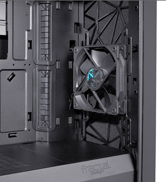

Für ein Silent System nimmst du so ein Gehäuse, kannst die mitgelieferten Lüfter eigentlich so wie sie sind übernehmen und paarst das ganze mit einem Thermalright ARO-M14 Grey oder vergleichbaren leisen Luftkühler.

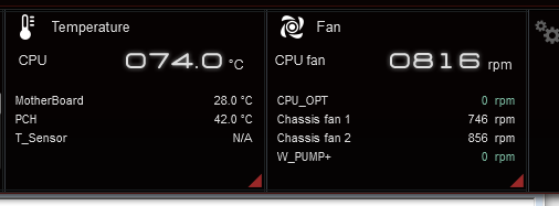

Mein System sieht unter Vollast so aus.
Verbaut ein i7-8086k 4,7Ghz, 2x12 vorne, 2x12 hinten, 1x14 CPU. Keine Radiatoren, kein Wasser, keine störenden Strömungs- oder Pumpengeräusche.
