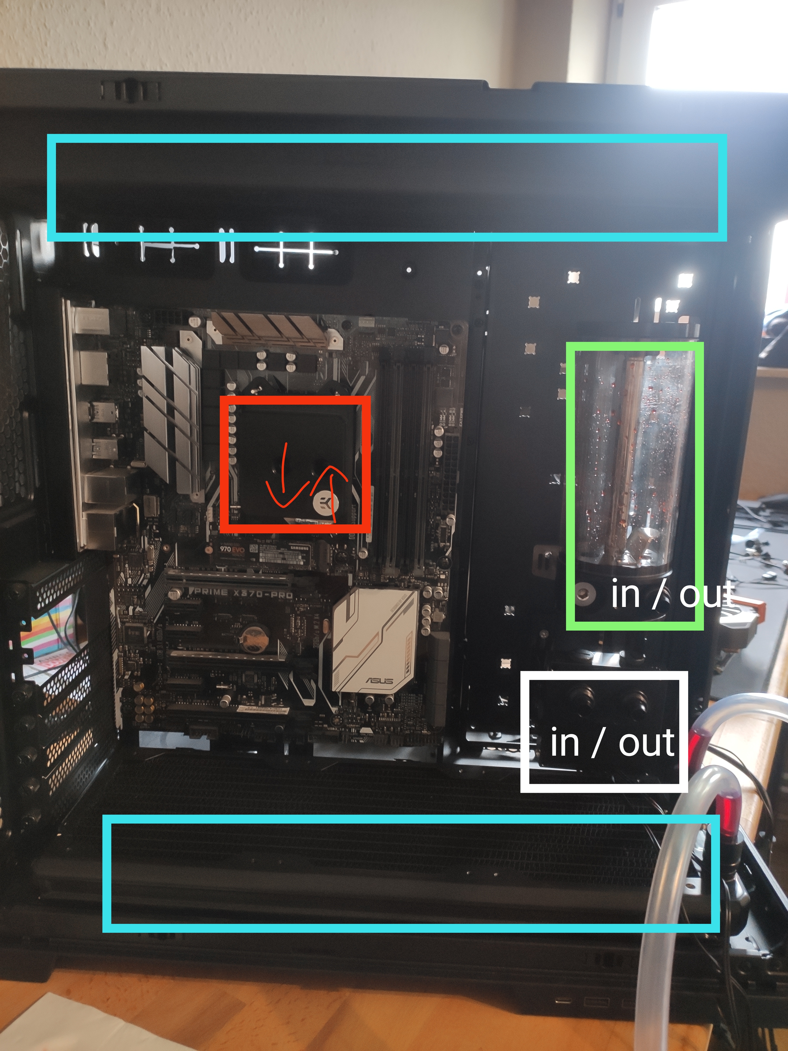

Hallo zusammen.
Habe mir einige Wakü Komponenten geholt und diese soweit eingebaut.
Das einzige was noch fehlt ist die GPU, die aber erst nächstes Jahr ansteht.
Ich würde gerne eure Meinung zum Aufbau haben.
Welche Reihenfolge macht hier Sinn?
Kurze Erklärung:
Es handelt sich um das O11 EVO von LianLi.
Leider sind die Bohrungen bei dem Seitenteil alle anders positioniert worden, dadurch hängt die Pumpe etwas links unter dem AGB.
Der AGB (Aqualis 440ml mit Wasserfall Effekt der auch genutzt werden soll) hängt über einer DDC 4.2.
Zwischen der DDC und dem Gehäuse ist ein Schaumstoffpolster für die Schwingungen geklebt worden.
Oben und unten je ein 360er Radiator.
Bei dem oben handelt es sich um Xflow und bei dem unteren um einen wo die Anschlüsse beide nach vorne zeigen.
Desweiteren habe ich hier noch einen weiteren 360er Radi rumliegen, jedoch XFlow der aktuell nicht genutzt wird.
Bisher ist die Pumpe direkt hinter dem AGB angeschlossen um mit Flüssigkeit versorgt zu werden.
Wenn ich nun von der Pumpe in den unteren Radi gehe, würde ich relativ wenig Schlauch benötigen.
Die Wakü soll aber auffällig sein und 1 Schlauch mit roter DP Ultra wäre mir zu wenig.
Wie würdet ihr es machen?
Ich weiß zwar nicht ob es eine Rolle spielt aber aktuell nutze ich noch Schlauch (13/10)
Wenn alles soweit klappt und das letzte Paket geliefert wird, werde ich auf Hardtubes wechseln mit 16/13mm.
Die Softtubes sollen nur zum Probelauf dienen.
Absperrventile sind 2 Stück vorhanden und paar andere Splitter.
Danke für eure Hilfe.
LG

ich würde vor der CPU einen Radiator setzen, dort wird die Flüssigkeit ja direkt runtergekühlt, bevor die CPU die Flüssigkeit bekommt.
Aber streng genommen ist es egal
Danke für die bisherigen Rückmeldungen.
Die Temperaturen weichen eigentlich nur 1-2 Grad ab, also nicht der Rede wert.
Mir geht es in erster Linie um die Optik.
Es sollen schon so 2 lange und paar kurze Wege zu sehen sein aber trotzdem Sinn machen.

Duke711 schrieb:
Stimmt aber nicht, und hängt vom Verhältnis der Leistung zum Volumenstrom ab.
Doch, die Wassertemperatur ist im gesamten Kreislauf überwiegend gleich. Vielleicht ist die eine Stelle +/- 1°C kälter/wärmer als die andere, aber das ist tatsächlich zu vernachlässigen.
Duke711 schrieb:
Bei 400 W sind es bei 30 L/h 11,5 K und bei 50 L/h 6,9 K Unterschied im Kreislauf.
Den Kommentar verstehe ich nicht, erstens sind 30l/h grundsätzlich relativ wenig und zweitens Unterschied zu was? Also was ist die Vergleichsbasis, dass du einen Unterschied hast?
Bummsbirne schrieb:
In den meisten Fällen passt es auch mit der Praxis zusammen. Ausreißer nach oben und unten gibt es immer. Diese Werte wurden mir angezeigt in diverser Software, gpuz. Cpu info, everest, hwinfo etc..
Naja, bei einer Sache hat er einfach Recht: Bei gegebenem Durchfluss und Wärmemenge ("Energie") ist das Delta der Wassertemperatur fest. Es gibt keine andere Möglichkeit, weil Wasser nunmal eine feste Wärmekapazität hat und du Energie von A nach B bringen musst.
Hinter dem Radiator zu vor dem Radiator. Also der Punkt wo das Wasser "maximal" gekühlt wurde zu dem Punkt wo die Komponenten es maximal aufgeheizt haben. Er nimmt das maximale Energiedelta, die Wärmekapazität und die Durchflussgeschwindigkeit und rechnet so deltaT vom Wasser aus. Einfache Thermodynamik.
Nein, der Radiator senkt die die gesamte Wassertemperatur ab. Nicht betrachtet sind wahrscheinlich Skalierungseffekte auf Seiten des Kühlers und des Radiators.
Selbst bei unendlich Durchfluss und einer identischen Wassertemperaturen an allen Stellen führt der Radiator Wärme ab.
Drewkev schrieb:
Der Radiator hat das Wasser um 11,5°C bzw. 6,9°C runtergekühlt?
Temperaturunterschiede werden in Kelvin angegeben, aber ja, genau so. Muss auch so sein, weil du mit Wasser nur Energie transportierst, wenn du es erwärmst. Sprich die Kühler geben die Wärme der GPU und CPU ans Wasser ab, dabei wird das Wasser warm. Das erwärmte Wasser fließt zum Radiator, welcher die Energie an die Luft abgibt. Dabei kühlt das Wasser wieder ab.
Die Größe des Radiators ändert übrigens nur das Delta zwischen Umgebung und Wasser, aber nicht das Delta im Kreislauf.
Haarspalterei: fast identische Wassertemp. Du hast einfach nur ein unendlich kleines Delta, es ist trotzdem vorhanden.
An der Aussage ist erstmal nichts falsch. In einer typischen PC Wakü ist der Durchfluss einfach so hoch, das das Delta sehr klein wird (1-2K). Dennoch kann man nicht einfach die Thermodynamik ignorieren. Wenn man also ein Delta von 5K braucht, um bei gegebenem Durchfluss die Abwärme aus dem System zu bekommen, dann ist es irrelevant wenn einem irgendwelche Softwaretools was anderes anzeigen. Es müssen diese 5K sein oder irgendetwas anderes ist falsch gemessen (Durchfluss, Abwärme). Es kann nicht anders sein, weil es die Gesetze der Thermodynamik aushebeln würde :)
Das bezieht sich jetzt alles auf das Temperaturdelta des Wassers. Wenn wir vom Durchfluss auf höhere Temperaturen der Komponenten kommen wollen, dann wirds unweigerlich kompliziert.
"Dennoch kann man nicht einfach die Thermodynamik ignorieren."
Drewkev schrieb:
Tut eigentlich keiner, es geht hier aber nun mal um PC-Wasserkühlungen :)
Du tust es mit folgender Aussage leider, Zitat:
Wird halt durch ständiges wiederholen auch nicht richtiger. Aber vielleicht hast Du wie ein @Bummsbirne ohne Konzept mal einfach durchprobiert und keinerlei Gedanken an Kausalitäten verschwendet und somit sinnvolle Zeit an falsche und unwichtige Tests verschwendet.
https://www.computerbase.de/forum/t...gleiche-datensaetze-rund-um-kuehlung.1922950/
Die Aussage vom @Bummsbirne ist wieder mal ein Beweis dass die meisten Usertest einfach nichts taugen, messen will geübt sein. Aber wenn man noch nie was von spezifische Wärmekapazität gehört hat. Naja hauptsache es kühlt, wie es genau funktioniert haben offenbar nur die wenigsten hier im Forum verstanden.
