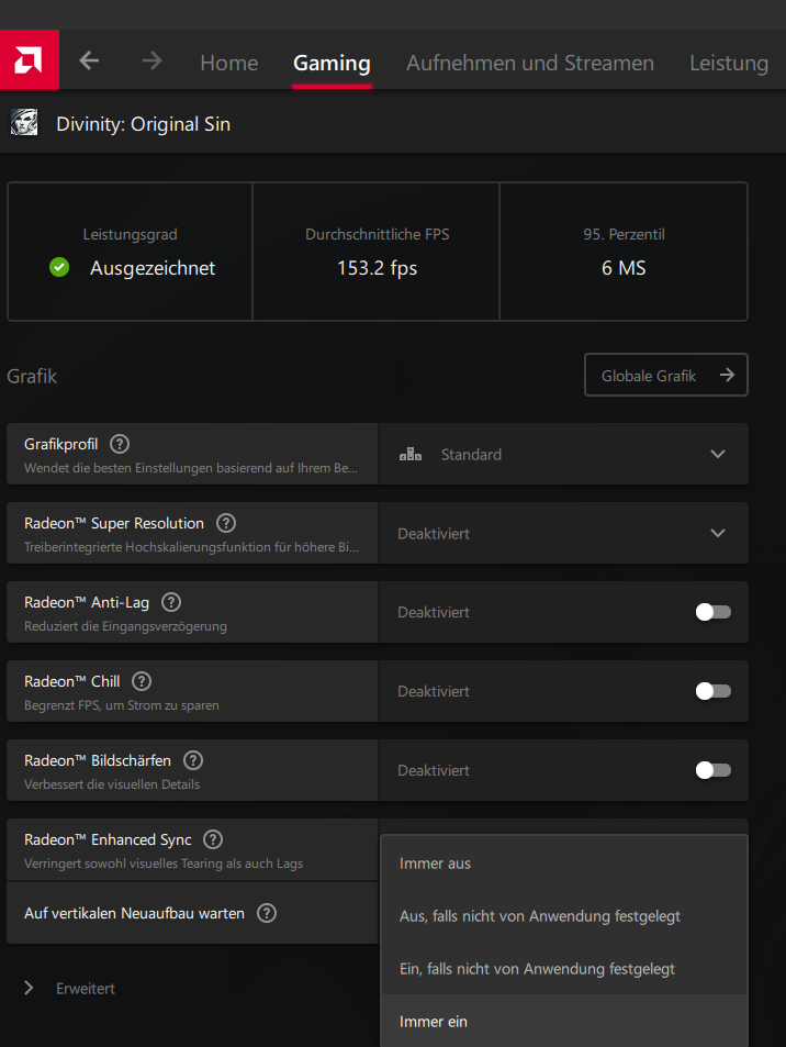

Das ist V-Sync Erzwingung im Adrenalin Treiber - seht auch wunderbar in der Erklärung - und das erzwingt es auch.
Wenn das nicht geht, mal mit DDU alle Treiber von Nvidia vom System entfernen, da diese gerne querschießen, warum auch immer.
Hab alles ausprobiert. DDU im abgesicherten Modus verwendet, anderes Kabel... nix geht. Habt ihr die Möglichkeit das ganze explizit bei euch in Red Dead Redemption 2 zu testen? Hab aktuell nur Elden Ring und RDR2 zum testen zur Hand. Und in Elden Ring scheint es automatisch im Spiel aktiviert zu sein, ohne dass ich es in den Optionen ändern kann.

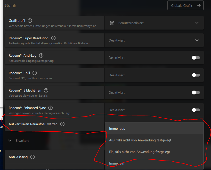

Hmmm. Also die Option "auf vertikalen Neuaufbau warten" hat tatsächlich keinen Einfluss mehr.... Ich habe das aber ziemlich sicher bis Anfang letzten Jahres verwendet mit meiner vega 56. Auf nem Sony 4k TV.
Ich hatte beim ersten Post nen Denkfehler und deshalb gedacht es funktioniert.
Aber am Ende bietet der Treiber doch alles was du brauchst.... Entweder nutzt du enhanced synch... Bzw probierst ob das für dich passt. Das sollte die Latenz noch mal verringern eventuell verschafft das Abhilfe.
Oder du nutzt die Steuerung der Zielbildfrequenz... Schnapps dir n Game das n gutes Beispiel bildet und stellst da die perfekte Zahl ein 57 oder 59 fps. Das sollte auch ohne großartig erhöhten inputlag auskommen.
Oder kaufst dir Mal nen neuen Monitor mit freesynch 😁
