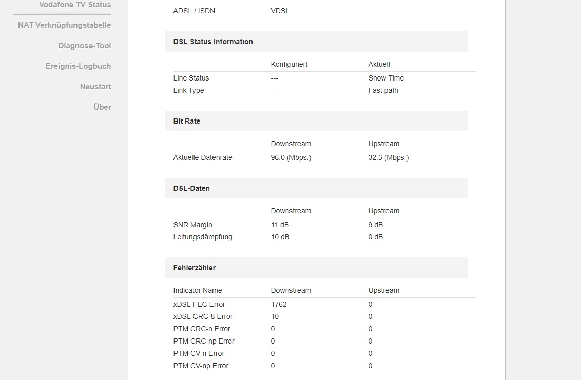

Vectoring hat wenig bis gar nichts mit der Latenz zu tun.KjuNb schrieb:wird auch vectoring geschaltet was ja eine reduzierung der MS bringen sollte..
Aber: Die Telekom schaltet bei Verwendung von Vectoring gleichzeitig Interleaving auf Stufe 0, was Fastpath gleichkommt. Das wirkt sich auf die Latenz aus.
Das ist aber deinen Screenshots nach schon geschaltet.
Du musst bedenken, dass der Datenverkehr erst mal zum Teil durch den Telekom Backbone muss und dann zum Vodafone Backbone übergeben wird.
Hier könnte ein tracert zu einem gut angebunden Server Aufschluss geben.
