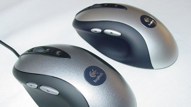

Technisch unterschied MX500 und MX700 nur die Anschlussart: Während der MX500 mittels 1,5 Meter langem Kabel mit dem Computer verbunden war, wurde die MX700 kabellos angesprochen. Durch die verbauten Akkus in der MX700 rührte auch das knapp 50 Gramm höhere Gewicht.
Meine Maus ist per Kabel angebunden
Meine Maus funkt
Beiden Mäusen gemein war der optische Sensor, der den Untergrund mit 800 dpi bei einer Geschwindigkeit von bis zu einem Meter pro Sekunde abtastete und laut Logitech auch schnelle Bewegungen ohne Probleme erkennen sollte. Die ergonomische Form der Mäuse erlaubte es auch Nutzern mit kleineren Händen, alle acht Maustasten mühelos zu erreichen. Im Test machte sich besonders der saubere Druckpunkt der Tasten positiv bemerkbar.

Für Rechtshänder ergonomisch perfekt
Im Jahr 2002 stach vor allem das Design der MX-Serie heraus. Die MX500 verfügte über eine mattschwarze Außenschale, während die MX700 in dunkelblau gehalten war. Beiden gemein war der silberne Mittelteil mit Perlmutteffekt – Designelemente an einer Computer-Maus? Damals noch eine Ausnahme, keine Regel.
Die Mäuse waren exklusiv für Rechtshänder ausgelegt – auch heute noch der Standard, obwohl automatisierte Fertigungs- und digitalisierte Entwicklungsprozesse gespiegelte Varianten deutlich günstiger möglich machen. Linkshänder, die eine Logitech MX wollten, mussten zur MX300 greifen, die aber über keine Daumentasten verfügte.
