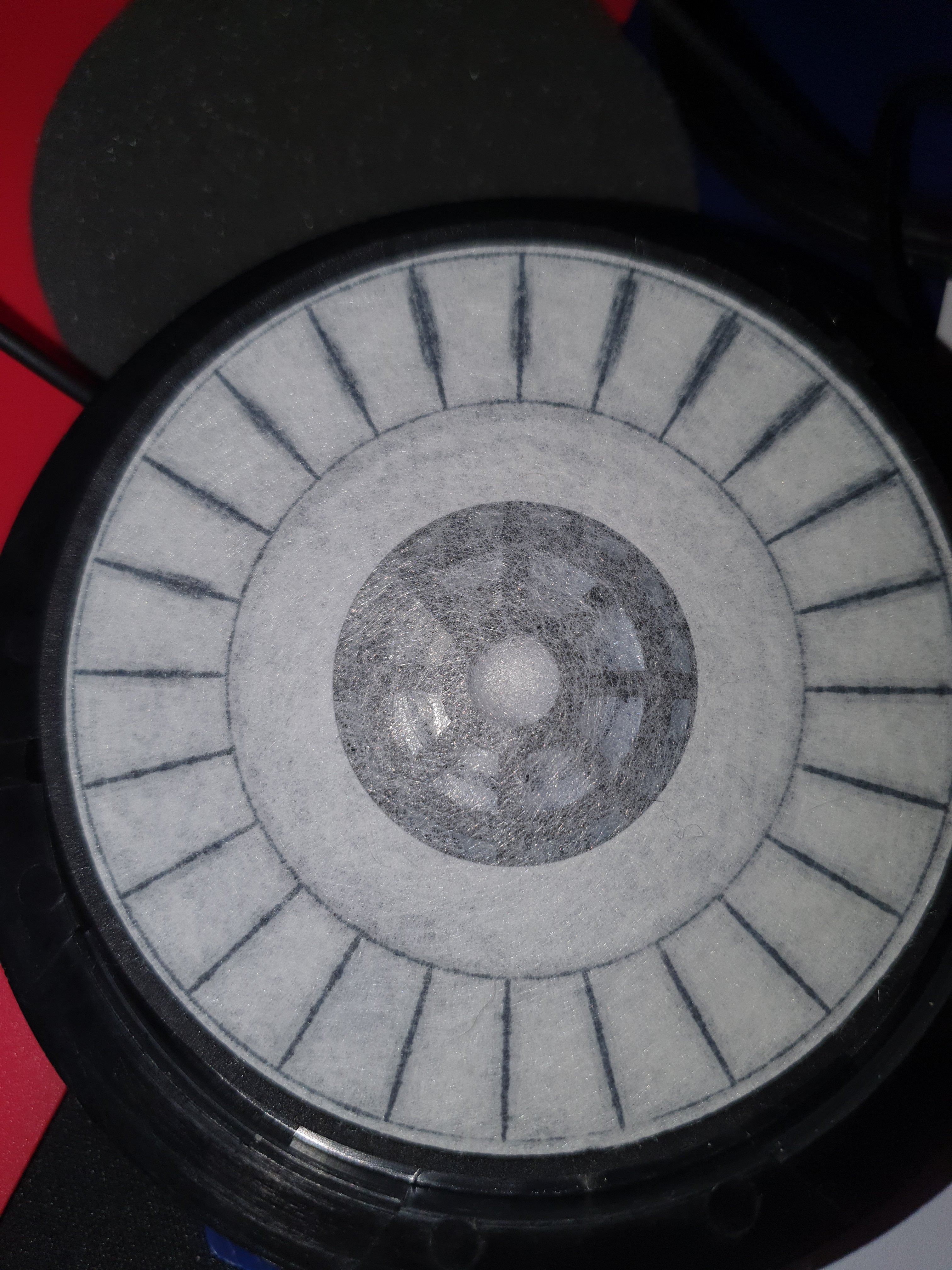

Seit ein paar Stunden habe Ich ein Problem bei meinen Bayerdynamic FT 990Pro entdeckt. Ich habe normalerweise keine Probleme mit der Lautstärke, da es bei 20-30 PC Lautstärke schon laut genug ist.. Nun ist es so, dass ich mein Bayerdynamic Headset heute "geputzt" habe indem ich die Ohrpolsterung gewaschen und vollständig getrocknet habe und den Dreck vom wollartigen Material unter der Ohrpolsterung mit einem Staubsauger wegesaugt habe. Zum Schluss habe ich eike sehr geringe Menge von Duftaroma auf die wollartige Oberfläche gesprüht. Danach habe Ich die Kopfhörer wieder angeschlossen an mein PC und sie sind extrem leise geworden. Ich hab meine Sound Einstellungen überprüft und Sie auch am anderen Geräten ausgetestet und komme nichh weiter.. Was würdet Ihr empfehlen und woran denkt Ihr kann es liegen?

hast du die ohrpolster abgenommen?
schau mal ob die richtig sitzen und bündig abschließen.
Ähm, das hast du aber vorher abmontiert?
Bei meinem K702 kann ich das Ohrpolster so auseinander nehmen.
Wenn du jetzt das Polster abgesaugt hast, während es noch an dem Kopfhörer hing, hast du eventuell die Membran (links im bild zu erkennen) beschädigt.
Reaktionen: DJMadMax und cosmooo
Er fragt ob du mit dem Staubsauger direkt an der Membran warst. Falls ja, ist der KH futsch.
Wir haben aber noch nicht ganz verstanden was eigentlich dein Problem ist.
Ist es die Balance L/R, die Lautstärke, oder setzt das Duftaroma deinen Ohren nun so zu, dass du schlechter hörst? scnr ... :D

Sie sind auch so leise.. Eine Sache die mir aber aufgefallen ist, ist dass wenn Ich die Membran leicht reindrücke, da Sie aus irgend einem Grund elastisch ist, der Sound wieder zur Normalität zurückkehrt.. ( In der Mitte sichtbar)

Also da warst du mit dem Staubsauger dran?
Ich bin so dumm und habe den Staubsauger direkt an die Membran gehalten... Einmal will man was gutes tun...
Wer den Schaden hat ... :(
Tut mir echt leid für dich, konntest das ja nicht wissen.
Die einzigen Optionen sind, wie bereits erwähnt, direkt bei BD einschicken oder Ersatz bestellen und selbst umlöten. Sorry Brah.
Probiere auf jeden Fall mal, ob die Lautstärke auf beiden Seiten vermindert ist. Hiermit z.B.
Bei Beyer gibt es zum Glück Ersatzteile, allerdings kostet ein Treiber ca. 50€, wenn beide defekt sind, dann lohnt sich ggf. ein Neukauf mehr.
Reaktionen: coxon
Nachtrag zum besseren Verständnis was da passiert ist:
Du hast eine Membran, bestehend aus einer (ich nenne es mal) "Klangfolie" aus ihrer ursprünglichen Form gerissen. Durch die Verformung, hat sich auch die Klangwiedergabe zum Negativen verändert.
Die Membran ist aus gutem Grund "beweglich" (nicht elastisch). Die Membran selbst besteht aus einem generell festen Stoff, egal ob bei Lautsprechern oder bei Kopfhörern. Diese "Oberfläche", die du siehst (also die Membran) ist das, was dir den Ton erzeugt. Spielt dein Kopfhörer ein 50 Hz Bass-Signal, dann bewegt sich diese Membran mit 50 Bewegungen pro Sekunde auf und ab (1 Hz = 1x Auslenkung + Einlenkung pro Sekunde, also eine ganze Sinuswelle). Bei 12 Khz (also Zwölftausend Hertz) tut die Membran dies auch, jedoch mit tatsächlich 12.000 Sinuswellen pro Sekunde - und mit einer solch geringen Auslenkung, dass du dies weder sehen noch spüren kannst, entgegen den tiefen Bassfrequenzen, die du sehen und fühlen kannst - bitte vorsichtig beim "Antatschen" sein.
Die Membran selbst kann sich aber nicht von allein auf und abbewegen, deshalb ist auf ihrer Rückseite (nebst diversen anderen Bauteilen, die ich jetzt nicht im Detail beschreiben möchte, da sie hier eher irrelevant sind) eine klitzekleine Kupferspule angebracht, welche auf einem zylinderförmigen Eisenkern sitzt. Diese Kupferspule in Verbindung mit dem Eisenkern ist ein klassischer Elektromagnet. Gibt man positive Spannung auf die Schwingspule (Fachbegriff), dann möchte sie nach "oben", gibt man negative Spannung auf die Schwingspule, so möchte sie nach unten. Nun kannst du dir selbst zusammenreimen, was 1 Hz, 50 Hz, 12.000 Hz und alles dazwischen bedeuten: Strom-Impulse je Sekunde, die die Membran dann durch ihre Auslenkung in hörbare Frequenzen umwandelt.
Natürlich ist das nun ärgerlich, aber Selbsterkenntnis ist der erste Weg zur Besserung :) War ja keineswegs böse gemeint von dir, aber beim nächsten Mal bei einem "unbekannten" Gerät (vor Allem, wenn man dessen Funktionsweise in keinster Weise kennt) einfach mal vorher googlen, gibt so ziemlich zu jedem Gerät eine Disassembly-Videoanleitung auf Youtube bzw. Reinigungshinweise (oft sogar direkt vom Hersteller).
Verformung der Membran is ansich klanglich kein Problem, bei keinem Lautsprecher. Es gibt viele Mitteltöner aus Metall, die gerne mal ne Macke oder Delle davontragen, das tut klanglich aber nichts zur Sache, sofern:
a) das Auslenkungsverhalten dadurch nicht beeinträchtigt wird, b) die Zentrierung noch funktioniert, c) keine Risse in der Membran sind (luftundurchlässig) und d) ein eventuell angekoppeltes Volumen auch weiterhin das selbe Volumen aufweist.
